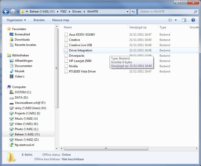

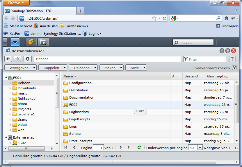

Iemand hier al eens geprobeerd om met CIFS (Common Internet File System) de opslag capaciteit van een non-synology te gebruiken (in dit geval een IcyBox)? Als ik dit instel, dan laad de Synology alle gegevens in, maar geeft niet netjes door dat het mappen zijn. Als gevolg, dat Windows denkt dat de map een leeg bestand is. Pas na een F5 dan laat Windows netjes zien dat het mappen zijn, en zijn deze ook te benaderen.
Screenshot, CIFS koppeling naar FS02 in DSM:
Afbeeldingslocatie: http://tweakers.net/ext/f/HKFx1aZVknaFzSuiwbl5T3pA/full.png
Screenshot, CIFS benadering via Windows:
Afbeeldingslocatie: http://tweakers.net/ext/f/5F0TzijrpTm24LBd297tVBto/full.png
Ik ben hier wat mee aan het experimenteren, omdat ik de IcyBox nog had liggen (gebruikte ik voor de Synology).
Tevens ga ik de IcyBox gebruiken voor Systeem-images en (af en toe) gebruikte software op te slaan, zodat dit niet van de opslag capaciteit van de Synology af gaat.

Waarom zou je vanaf windows via cifs via je synology op je icybox willen om het te testen?
Ik zou het gewoon r\echtstreeks vanaf je synology testen dmv ssh of scp.

remy007 schreef op zaterdag 26 november 2011 @ 14:08:
Is denk ik een bug in de syno.
Ik heb het probleem bij alle shares die gemapped staan van Windows machines in het netwerk.
Moet altijd F5 doen wil ik zien dat het mappen zijn.
Maar goed, is ook een nieuwe feature. Wel slordig dat dat door de testfase is gekomen
