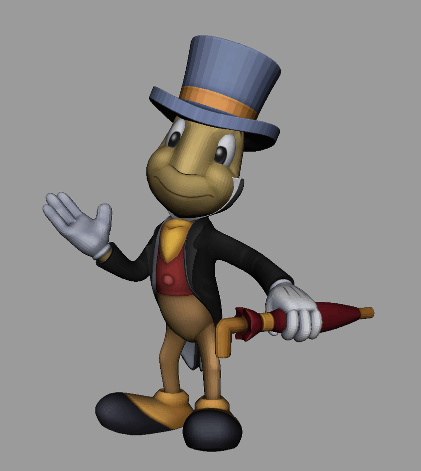

Mannen (en/of vrouwen :+), brutale vraag: zou iemand voor mij een snelle render willen maken? Ik heb een SketchUp model, maar aangezien de render engine natuurlijk niks voor stelt ziet het er nu zo uit:
Afbeeldingslocatie: http://tweakers.net/ext/f/MEzRjamdov5a3v3JnvkjpeUI/medium.png
Deze komt op Thingiverse te staan bij het project, nu kan ik natuurlijk deze screengrab gebruiken, maar ik zou het erg leuk vinden als het er iets realistischer uit ziet :)
Mocht iemand zich geroepen voelen zou ik graag een DM ontvangen. Uiteraard mogen er credits in de render.
Ik ben zelf eventjes aan de slag gegaan met Cinema 4D, aangezien ik daar wel eens eerder mee heb gewerkt. Dat ging half zo slecht nog niet! :) het is al weer een tijdje geleden, maar dit is het resultaat:
Afbeeldingslocatie: http://thingiverse-production.s3.amazonaws.com/renders/2b/95/41/12/a1/NEX_5_Gimbal_TOTAAL_-_studio_display_large.jpg
Tips zijn natuurliijk altijd welkom! :)

Ziet er zeker niet slecht uit. Het valt me wel op dat de helft van je curved-edges nog facetted zijn (2x kleine beugeltjes en 4 'open ringen' bovenin onder andere).

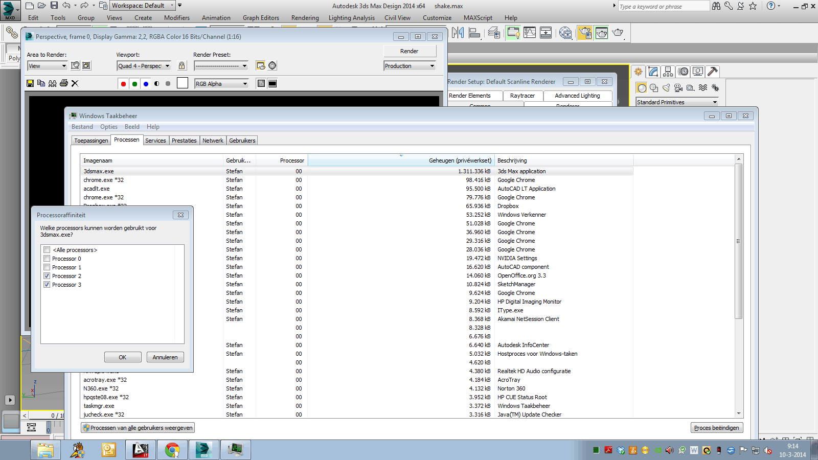

Ik heb een vraagje. Ik ben in MAX design 2014 een camera-animatie aan het renderen. tijdens deze scene (1000-tal frames) verloopt de kleur en transparancy van een material. Hij gaat eerst van grijs naar rood, om vervolgens met transparancy 'uit te faden'. Vervolgens zet ik de render aan, maar houdt MAX de originele material-staat aan (het materiaal blijft de hele tijd grijs). De kleurverandering + verandering in transparancy wordt dus niet meegerenderd. Welk knopje moet ik inrammen om deze animatie wel goed te krijgen??

Je kunt bevestigen dat je ook echt animatie keys op de kleur en transparency hebt staan? Ben je toevallig niet vergeten het materiaal op de mesh te gooien?

Yep :)
Ik zie de waardes op en neer gaan (zowel kleur als transparancy) zodra ik m'n time/frame slider beweeg. En ja, het materiaal is toegepast in de scene. Ik krijg het gevoel dat MAX de material-state van het eerste te renderen frame neemt, en die vervolgens voor de hele sequence gebruikt. Dit alles gaat om een scene ge-importeerd vanuit AutoCAD (alles 3D-solid), daylight system, wat photometric free lights en Quicksilver als renderer.

Sjaak_Afhaak schreef op zaterdag 22 februari 2014 @ 10:54:
Ja was mij ook al op gevallen, maar daar is nu niet zo heel veel meer aan te doen. Door de manier waarop Sketchup werkt kun je de facetten niet meer verhogen nadat je de cirkel hebt gemaakt. Jammer, maar daar is dus zonder erg veel moeite niet veel meer aan te doen.
Daar heb ik bij het modellen niet zo op gelet omdat het in de uiteindelijke print niet op valt. Naderhand heb ik pas besloten dat ik het wel gaaf zou vinden om een mooie render te maken. |:(

Cinema gaat dan rare fratsen uithalen:
Afbeeldingslocatie: https://dl.dropboxusercontent.com/u/5482733/2014-02-21%2013.02.51.png
Dus ik denk dat ik het hier bij moet laten... :|
- Naam heeft wel al aangeboden een render voor me te willen maken met 3Ds Max en iRay, dus misschien dat hij daar nog iets mee kan.
  • Spike_wolf
Spike_wolf
Dat zijn geen 'rare fratsen', al die polys staan los van elkaar, je boven en onder plaat zijn beiden een los geheel, en elke poly in de zijmuur is een los staand geheel, als je daar een smooth overheen gooit smootht hij ze allemaal dus los van elkaar (waardoor de rechthoekige polys in de zijkant dus ovalen worden.
Als je dat allemaal aan elkaar gaat welden krijg je wel het resultaat dat je zoekt :)

Je moet ook smoothing groups (smooth normals) gebruiken, anders kan je er duizenden poly's tegenaan gooien en dan is het nog niet smooth.

Spike_wolf schreef op zaterdag 22 februari 2014 @ 13:29:
Ik snap inderdaad wel wat er fout gaat, maar om alles handmatig te gaan zitten welden is ook geen doen. Of ik moet iets fout doen, volgens mij moet ik alle polygons één voor één aan elkaar welden. Als ik dat niet doe gooit hij alle vlakken die elkaar overlappen weg.
De strekking is dus eigenlijk, het eindresultaat zal mooier zijn, maar de extra tijd die ik er in moet stoppen is het me niet waard. Het is geen commercieel product, het is slechts een plaatje om duidelijk te maken wat het eindresultaat is als je het model hebt geprint. Thingiverse is een soort GrabCad voor 3D printbare objecten, ik vind de presentatie prima zo, het hoeft geen kunstwerkje te zijn ;).
Thanks for the help guys!
@wolfos
Ik begrijp niet helemaal wat je bedoelt, ik heb in Cinema4D gebruik gemaakt van "subdivision surface" volgens mij is er geen aparte functie om groepen te smoothen.

@ Sjaak_Afhaak, bij mij heeft dat altijd gewerkt in mental-ray en v-ray, misschien is het een quirck in quicksilver. Is het verder misschien mogelijk dat je de instellingen hebt aangepast toen je framebuffer(rendervenster) nog open stond, want dan wil max ook nog wel eens de nieuwe instellingen niet meenemen in de render.
@ Nilsepils, wat wolfos hier gebruikt is een 3ds Max term, in Cinema4D schijnt er zoiets als phong edge breaks te zijn. Dat is iets wezenlijk anders dan je surface subdividen. Wanneer je een surface subdivide voeg je poly's toe, waarbij vaak de normals ook gesmooth worden. De normal is de richting waarin de face en vertex staan, als je deze smooth krijgen aanliggende edges dezelfde (gemiddelde) richting mee waardoor er een naadloos verloop is. Bij harde edge breaks hebben aanliggende edges ieder hun eigen richting, waardoor er dus zichtbaar een harde hoek in zit.
Misschien dat de volgende afbeelding het iets duidelijker maakt.
Afbeeldingslocatie: http://3.bp.blogspot.com/-KAnW2_kFDR8/Tx9_ryjKy5I/AAAAAAAAAPo/6haxsBMyWLQ/s1600/doc-3.png

Sjaak_Afhaak schreef op zaterdag 22 februari 2014 @ 12:44:
Yep :)
Ik denk dat het probleem in quicksilver als renderer zit. Deze maakt voor het renderen eerst een shader van je materials welke de gpu lust, deze heeft waarschijnlijk geen ondersteuning voor een material welke van kleur/transparency verandert. Als je snelle renders wilt, probeer het eens met de scanline renderer, deze is ook zeer snel voor simpele materialen :)

Ik zal het eens met een andere renderer gaan proberen dan. Op zich is het zo dat individuele frames wel goed gerenderd worden (met quicksilver), alleen een hele sequentie niet. het hele shader-verhaal klinkt aannemelijk.

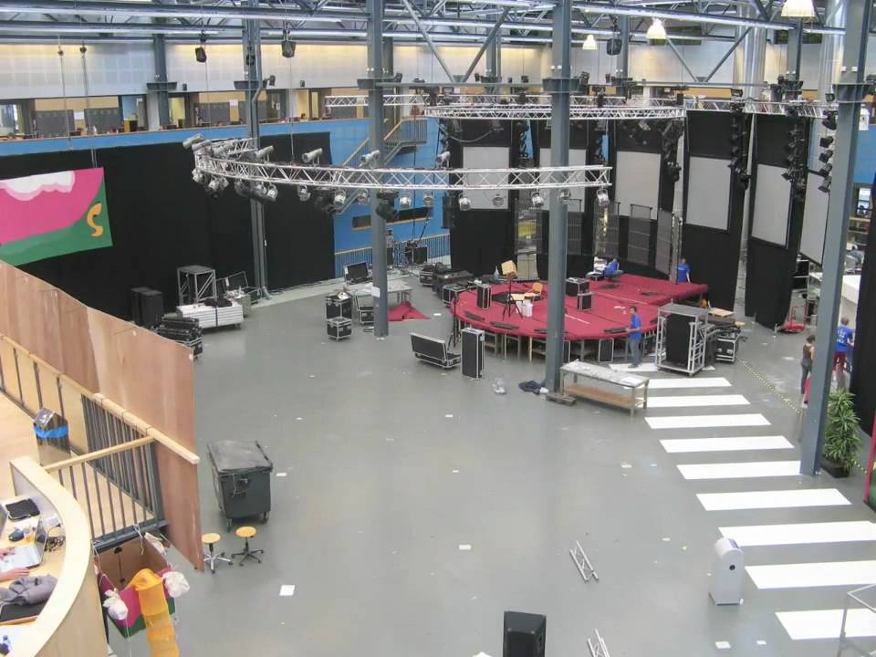

Re-render van een projectje uit 2009. Het origineel was superbreedbeeld (geprojecteerd met 6 beamers) en werd vertoond tijdens het IO Festival op TU Delft in 2009 achter het grote podium, tussen de optredens in. Het resultaat was heel gaaf omdat het zo groot werd geprojecteerd. Er zat ook een ruimte tussen elke beamer dus het was niet 1 brede image, maar meer alsof er 6 gigantische ramen achter de stage stonden.
Deze is 'gewoon' breedbeed zodat Youtube hem nu ook op HD pakt. In het origineel zaten wat glitches met betrekking tot Global illumination in vray.
Nu heb ik eerst een prepass Gi gedaan en daarna een final render met per frame een blend van 4 GI frames om flikkering tegen te gaan. In totaal zo'n 50 uur rendertijd voor 3000 frames op een Q6600 met de GI op low settings :S Maar ik ben wel blij dat ik dit project nu eindelijk als 'af' kan beschouwen :)
Wel op FullHD bekijken ;)

Hmm, misschien vanwege de muziek. Ik had eerst via Youtube zelf HETZELFDE nummer eronder gezet (naja misschien andere uitveoring :P ), maar daarmee kon ik geen fadeout instellen. Toen maar zelf eronder gezet met een fadeout en opnieuw geupload. Maar blijkbaar mag dat niet in sommige landen?
Ze verdienen er overigens wel zelf geld aan:"Door de aanwezigheid van dit nummer kunnen er advertenties in je video worden getoond"
@iApp: Helemaal gemaakt ja :) wel gebasseerd door het artwork van de 'grafische commissie'. Die hadden de look bedacht.
De 6 potige octopus ( |:( ) heeft een wave modifer over zijn tentakels en ook een limited bend modifer op sommige uiteindes. Ogen zijn 1 keer geanimeerd en gekopieerd. Verder valt het wel mee met de moeilijkheid.
Hier zie je trouwens waar het geprojecteerd was (die witte schermen)
[ Voor 63% gewijzigd door Menesis op 05-03-2014 10:44 ]

Wat ik veel makkelijker vind, is de affiniteit instellen. Om gewoon te werken in een programma heb je vaak genoeg aan 1 of 2 cores/threads. Dus als je bij de applicatie die aan het renderen is enkele cores uitschakelt, kun je meestal prima werken.

D-rez schreef op maandag 10 maart 2014 @ 09:15:
Maar dat leidt tot minder efficientie:
stel je hebt 4 cores, en je hebt 1 max aan het renderen waar je 2 cores aan toewijst en 1 max waar je aan een scene werkt en waar je de overge 2 aan toewijst:
  • 2 cores rekenen 100% aan je rendering
  • 2 cores rekenen alleen heel kort (< 0,1 sec) als jij een handeling uitvoert in max en staan dus grotendeels niets te doen.
Met priority op low voor de renderende max zorg je er voor dat:
  • als je een handeling doet, dat die voorgaat
  • maar zodra er even processortijd vrij komt, gaat dat naar het renderen. Zo staan je 4 cores dus altijd op 100%, grotendeels benut voor het renderen :) maximaal benutten die handel! ;)

GPU renderen zou ik persoonlijk sowieso niet doen :p
  • naam
  • Laatst online: 10-03 21:03
D-rez schreef op maandag 24 maart 2014 @ 12:24:
Want?

inquestos schreef op maandag 24 maart 2014 @ 12:10:
Het zal een heel stuk vlotter zijn dan een CPU, maar in vergelijking met topsegment gpu's wellicht wat laag. Waar je in ieder geval wel goed op hebt gelet is het geheugen, dat had ik zelf onderschat. 1GB is te weinig voor wat complexere scenes (alle textures en geometrie moeten ingeladen worden in het geheugen van de gpu)
Precies, vandaar ook de 4GB.
De computer die ik wil gebruiken zal dus een dienen als een 2e werkplek, als bijv. mijn huidige bezig is met renderen. Daarom zou ik graag willen Max'en op m'n 2e werkplek. Tegelijk kan ik dan test-renderen op de GPU (met bijv. iray) zodat ik snel zie hoe het eruit ziet. Later renderen, belichten, etc zal allemaal gebeuren op de andere machine... en dan niet op de GPU maar gewoon bijv. met Mental Ray. (Eigenlijk zou ik eens naar Vray moeten kijken, maar om dat nu zomaar even erbij te kopen is vrij prijzig ;( ).
Maar goed, de Grafische kaart heeft niet super veel Cuda cores, wel genoeg geheugen om mijn scenes in te laten. Ga ik tegen andere problemen aanlopen? Ervaringen hierin? Goede viewport performances in max zelf?

Welke renderer precies?

omdat renderen op een betaalbare GPU kaart nog altijd niet kan opboksen tegen een CPU en geheugen een groot probleem is. Ik ken studio's die afgestapt zijn van GPU en terug naar CPU zijn gegaan. De eerste tellen heb je bij GPU en redelijke globale indruk over hoe het resultaat gaat zijn, maar een relatief ruisvrije afbeelding duurt gewoon te lang.

Bijv. iRay... gewoon eentje die standaard mee komt met 3Ds Max 2014.

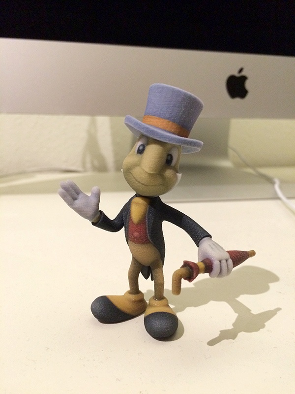

  • Spike_wolf
Spike_wolf

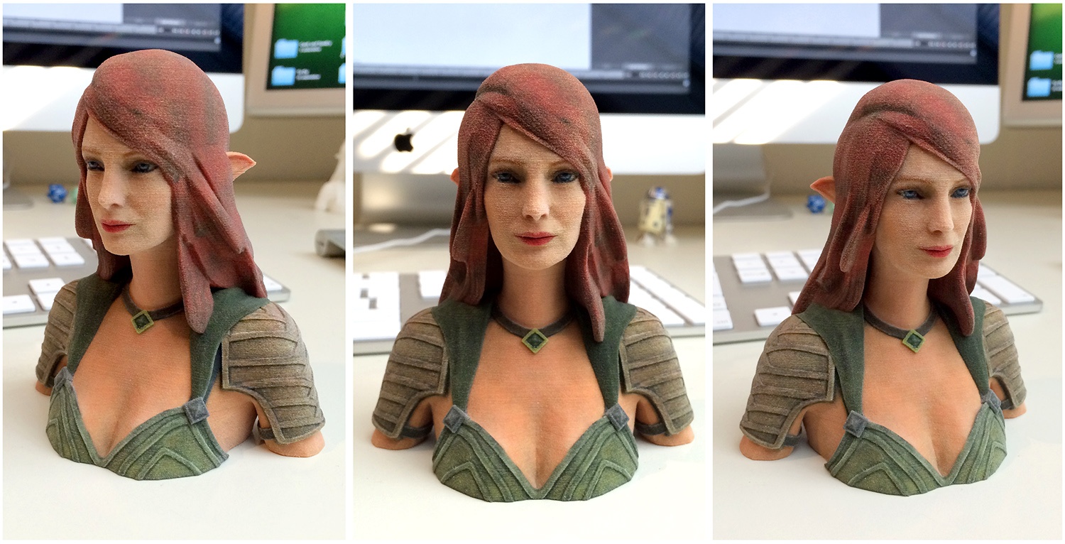

Hier nog maar eens een paar printjes van de laatste tijd.
Tallis
Dit is dezelfde als al een keer eerder geshowed is, alleen een maatje groter en met een paar kleine aanpassingen (wat gewijzigde kleuren en muur diktes).
Het haar had ietsje roder gemogen, maar verder ben ik helemaal tevreden nu.

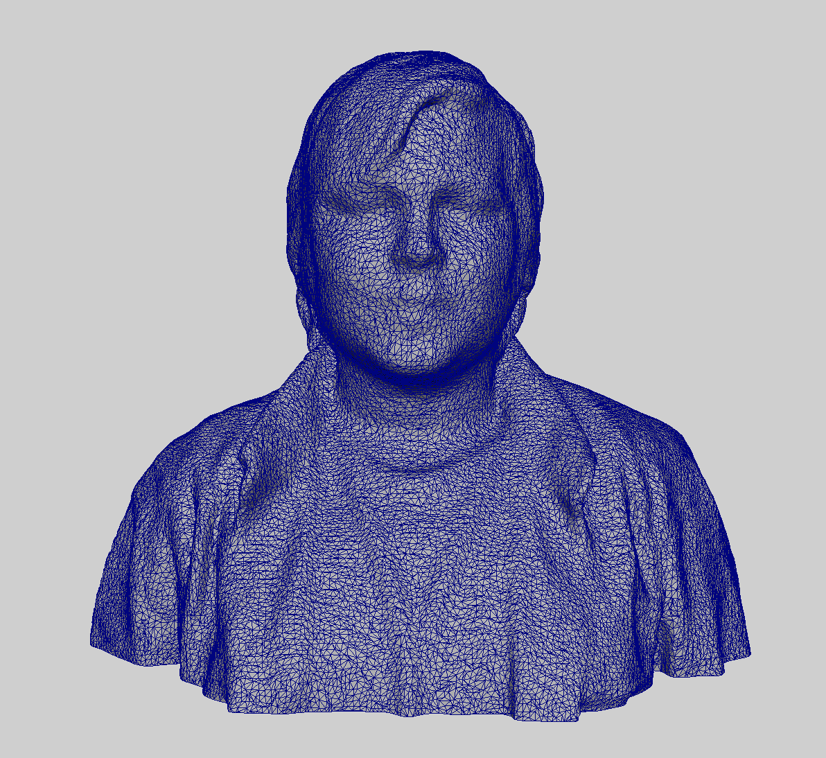

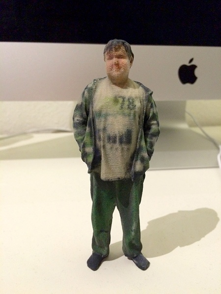

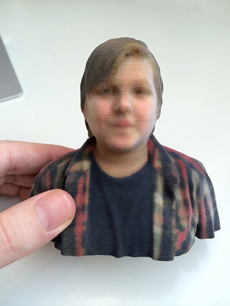

Portret Portret Wire Full body
Dit zijn een paar prints van 3D scans, de wire is niet heel interessant want dat is een grote bende :+

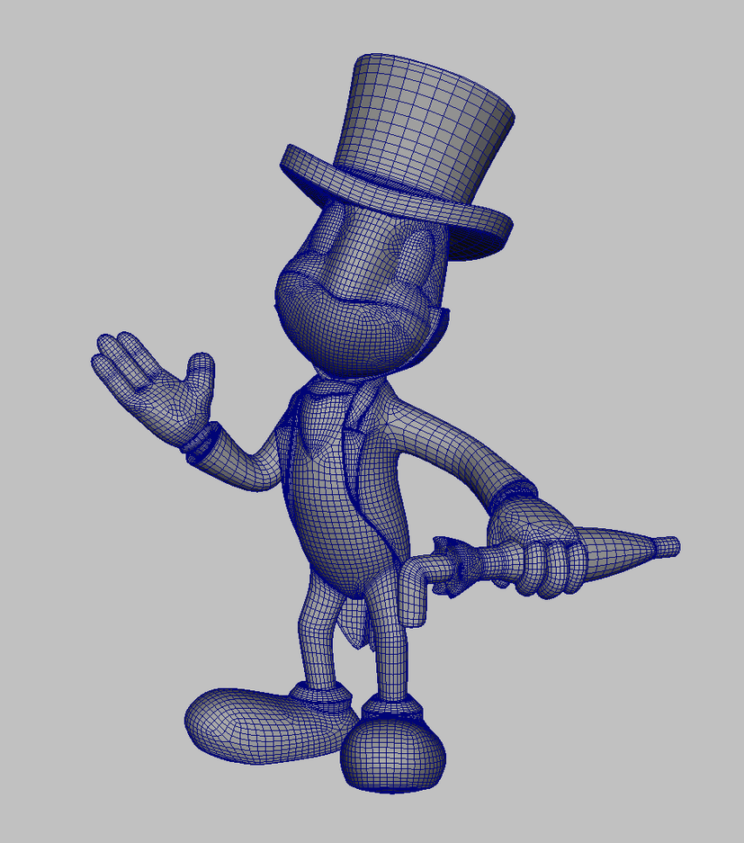

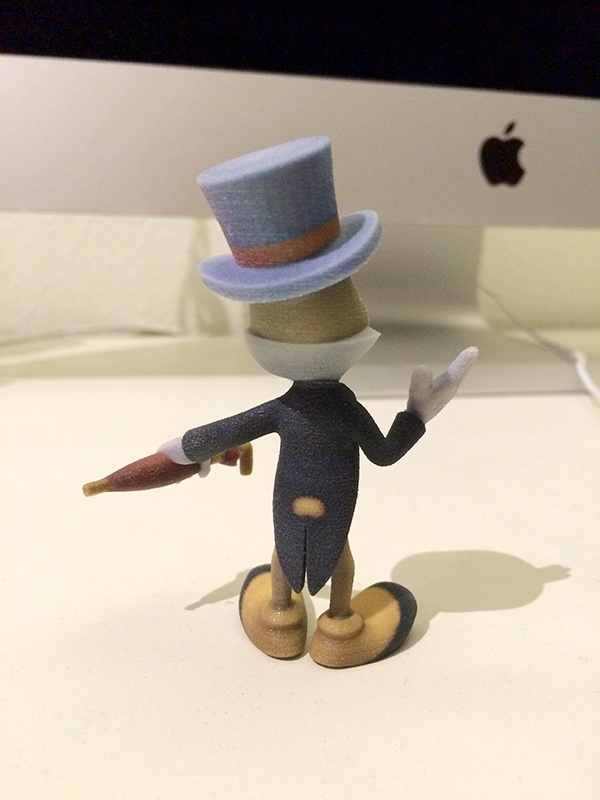

Japie Voor
Japie Achter Japie color Japie Wire
Dit is een cadeautje voor m'n zus die dit weekend jarig is. Een ontwerp dat compleet 2D is (tekenfilm) omzetten naar 3D zorgt voor een hoop hoofdpijn, maar ik ben heel tevreden over het resultaat :)

Felicia als Tallis vind ik wat tegen vallen -O- Het korrelige en het gestreepte.. De witte beta's die ik gezien heb bevallen mij beter. /$0.02
  • Spike_wolf
Spike_wolf
Klopt, het zandsteen materiaal is een stuk ruwer waardoor je al die korrels ziet. Punt is wel dat de foto close genomen is. Als je er op een 'normale' afstand naar kijkt (een meter er vandaan ofzo) valt het veel minder tot niet op :)
Lichtval heeft er ook invloed op, Japie is van hetzelfde materiaal en daar zie je het iets minder op de foto.
Maar het witte materiaal is inderdaad een stuk fijner en gladder.
Wel leuk dat Felicia en Bioware wel onder de indruk leken :P
Wat doet Ctrl+W ook alweer?
Humankind… be both.
Star Wars Awakens | Instagram
De korrel is nog mijn minste issue, het is zoo zonde van dat gestreepte in de print. Doe ik het na? Nee, humanoids zijn nooit mijn sterkste kant geweest in modelling haha. Next, een Felicia met kort haar (:( )?
en succes bij Weta? hihi
  • Spike_wolf
Spike_wolf
De lijnen kom je niet vanaf, die heb je ook in andere materialen, zo zit de techniek nu eenmaal in elkaar. Waar je wel rekening mee moet houden is dat die lijnen 0,01mm dik zijn, en op een normale afstand zijn ze dus eigenlijk amper te zien.
Het is wel meer aanwezig dan in het witte materiaal omdat dat gewoon fijner is, en sommige kleur prints hebben af en toe per laagje ook een kleine variatie in de kleur zitten waardoor die lagen wat beter te onderscheiden zijn, maar dat krijg je met inkjet printers :P Daar mag de techniek sowieso nog wat aan werken.
