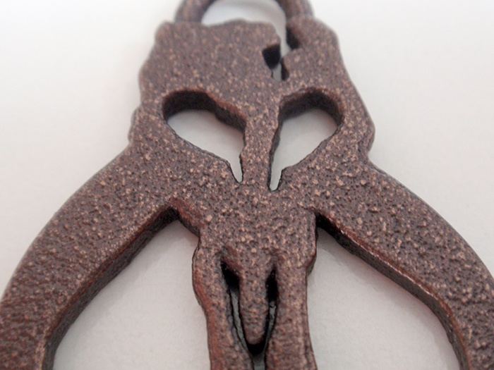

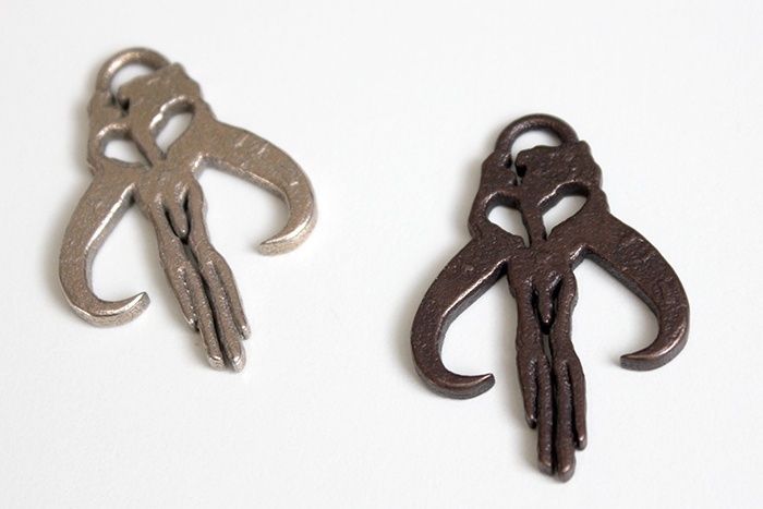

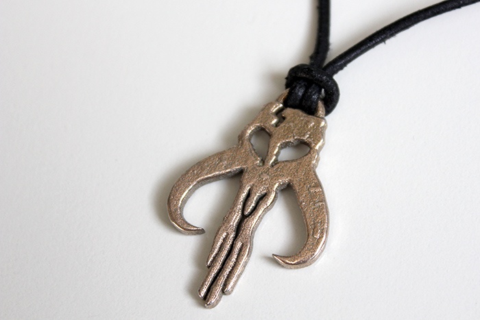

Nu we het ook eventjes over 3D print materialen gehad hebben is het ook wel leuk om deze even te showen denk ik, deze kwamen vandaag binnen:
Mythosaur Skull
Links roestvrij staal, rechts brons (in het echt is het brons wat lichter van kleur dan op de foto).
Mythosaur Skull
Roestvrij staal met leren touwtje

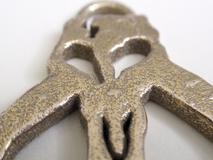

Mythosaur Skull
Close up van roestvrij staal
Mythosaur Skull
Close up van Brons
Beide modellen zijn van de bovenkant van het oogje tot aan de onderkant van de langste 'tand' 4,2 cm.

@spike, leuk, maar wat kost zo'n afdrukje?

D-rez schreef op dinsdag 22 oktober 2013 @ 15:19:
Dit model in het 'standaard' witte plastic €3. In roestvrij staal €13, in brons €14 en in zilver €50.

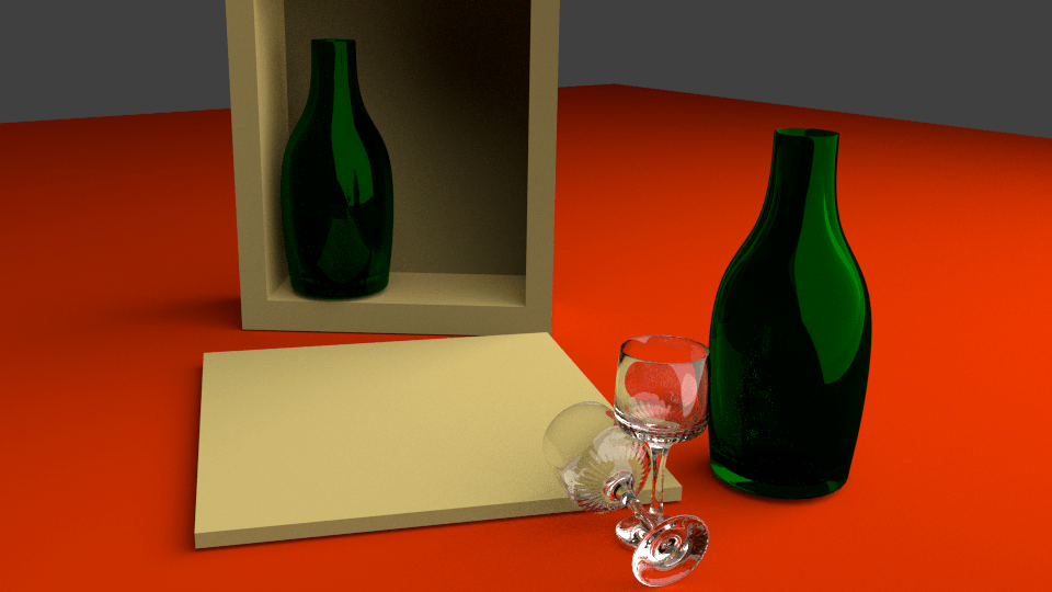

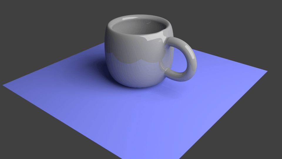

Na een tutorial met blender dit gemaakt:
Kopje

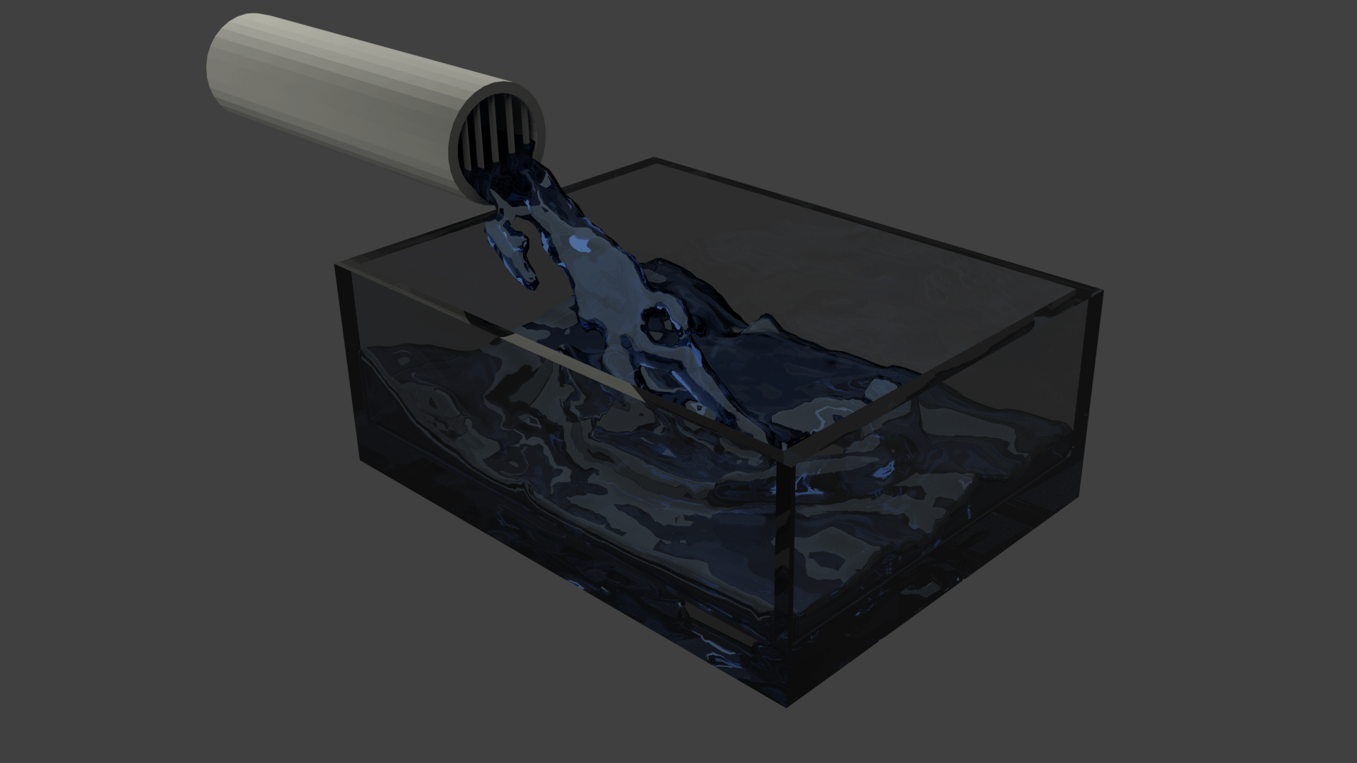

Daarna zelf een wat gemaakt, Het resultaat:
Wijn
Vind ze zelf wel goed gelukt, Wat vinden jullie?

Djesse8999 schreef op vrijdag 25 oktober 2013 @ 18:19:
Het witte glas is wel mooi, die groene vaas is wel erg donker lijkt me! misschien iets meer transparantie?

Ik kan geen transparantie vinden met blender, Misschien een lichtere kleur?
Er staat
Color (Donkergroen)
Roughness (0)
IOR(1.850)

Eens met water gespeeld in blender het resultaat:
Watersim
Wat vinden jullie ervan?

Djesse8999 schreef op maandag 04 november 2013 @ 20:47:
Mja, valt weinig over te zeggen. Heb je geen animatie?
Wat verder opvalt:
- water lijkt erg dik, met scherpe randjes (lijkt wel glas)
- de stangen in de buis lijken geen effect te hebben op het water

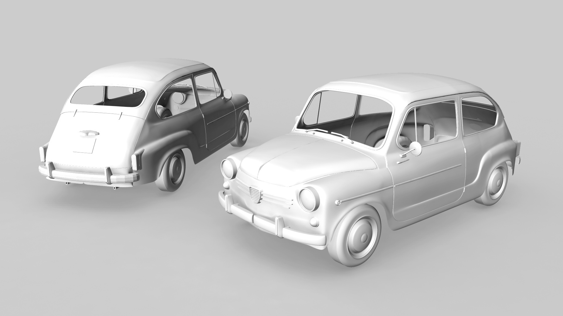

  • Spike_wolf
  • Laatst online: 15:37
Spike_wolf
Hier even een snelle render van een projectje waar ik momenteel mee bezig ben.
Er moet nog een hoop gebeuren, maar tot zover ben ik redelijk tevreden.
Als het model helemaal naar mijn zin is komen er nog wel wat images met wireframes :)
Fiat 600
klikbaar

  • FreezingPixels
  • Laatst online: 18:28
Spike_wolf schreef op zondag 24 november 2013 @ 21:00:
klikbaar
Kewl! Gaat deze ook in de 3d printer en komt er nog een interieur in?

robin222 schreef op donderdag 28 november 2013 @ 18:36:
Deze gaat ook geprint worden inderdaad. Het is een (voor zover mogelijk) exacte kopie van de eerste auto van mijn vader, hij krijgt ook zijn kentekenplaat er op enzo. Wordt een verjaardagscadeautje omdat hij altijd helemaal gek was van dat ding :)
Hij krijgt geen interieur, de print in ieder geval, daar heb ik geen tijd meer voor. Misschien dat ik hem wel een keer een interieur geef voor wat mooie renders.

  • fier0x
  • Laatst online: 29-11 02:52
@spike Ziet er goed uit maar gaat dat wel lukken dan, met die dunne spiegel houders en stijlen in de voorramen?
En snel afmaken en doorsturen dan, nu een behoorlijke korting bij Shapeways!
Save €7 on Orders €55+, Save €18 on Orders €92+, Save €36 on Orders €147+ (pre-VAT)
Mijn bijgewerkte figuur nu ook meteen besteld met de gezichten in ultra frosted detail, spannend!

fier0x schreef op zaterdag 30 november 2013 @ 01:47:
OP het formaat dat hij geprint wordt is dat geen probleem. Zolang dat dunne stukje van die spiegel dikker wordt dan 0,7mm blijft dat prima zitten (moet je natuurlijk niet aan vast houden en rond gaan slingeren :P ), maar hij wordt dikker dan dat, komt helemaal goed :)
Wat doet Ctrl+W ook alweer?
Humankind… be both.
Star Wars Awakens | Instagram
Met welke techniek ga je printen? SLA of SLS?
  • Spike_wolf
Spike_wolf
SLS, deze gaat gewoon naar Shapeways in het 'standaard' material (wat zijn Strong &Flexible noemen).
[ Voor 92% gewijzigd door Spike_wolf op 30-11-2013 09:28 ]

Scipionyx schreef op woensdag 06 november 2013 @ 16:13:
Wat verder opvalt:
- Dat heb je goed want het is ook glass materiaal. (Heb je een beter idee? Kan namelijk geen materiaal vinden)
- ja dat viel mij ook al op, Heb ze toch als obstacle neergezet.
Het is ook maar een snelle render, Als ik eens de tijd heb (Vakantie oid) ga ik misschien eens eens serieus bezig.
Animatie word ook moeilijk aangezien ik ook wil gamen, Als ik eens een oud systeem kan restaureren dan kan ik daarop eens laten renderen.
Zou Pentium D ook goed zijn voor renderen of duurt het weken? Heb namelijk ook nog een oud Pentium D systeem staan als servertje.

stevenP schreef op maandag 02 december 2013 @ 17:41:
Ik neem aan dat je dit met de interne render-engine gedaan hebt? Wat veel scheelt is een groot plane maken (in een assembly dus) en die als grond gebruiken. Je kan je omgevings-ondergrond koppelen aan een plane, waardoor je slagschaduw goed valt :) Daarnaast, is zoals eerder gezegd je render nog (bijna) zonder perspectief. hier is een korte tutorial over perspectief in SW :)
Dank je. Leuk om zo veel reacties te krijgen. Ik ga er mee aan de slag. Dank voor de tips.
