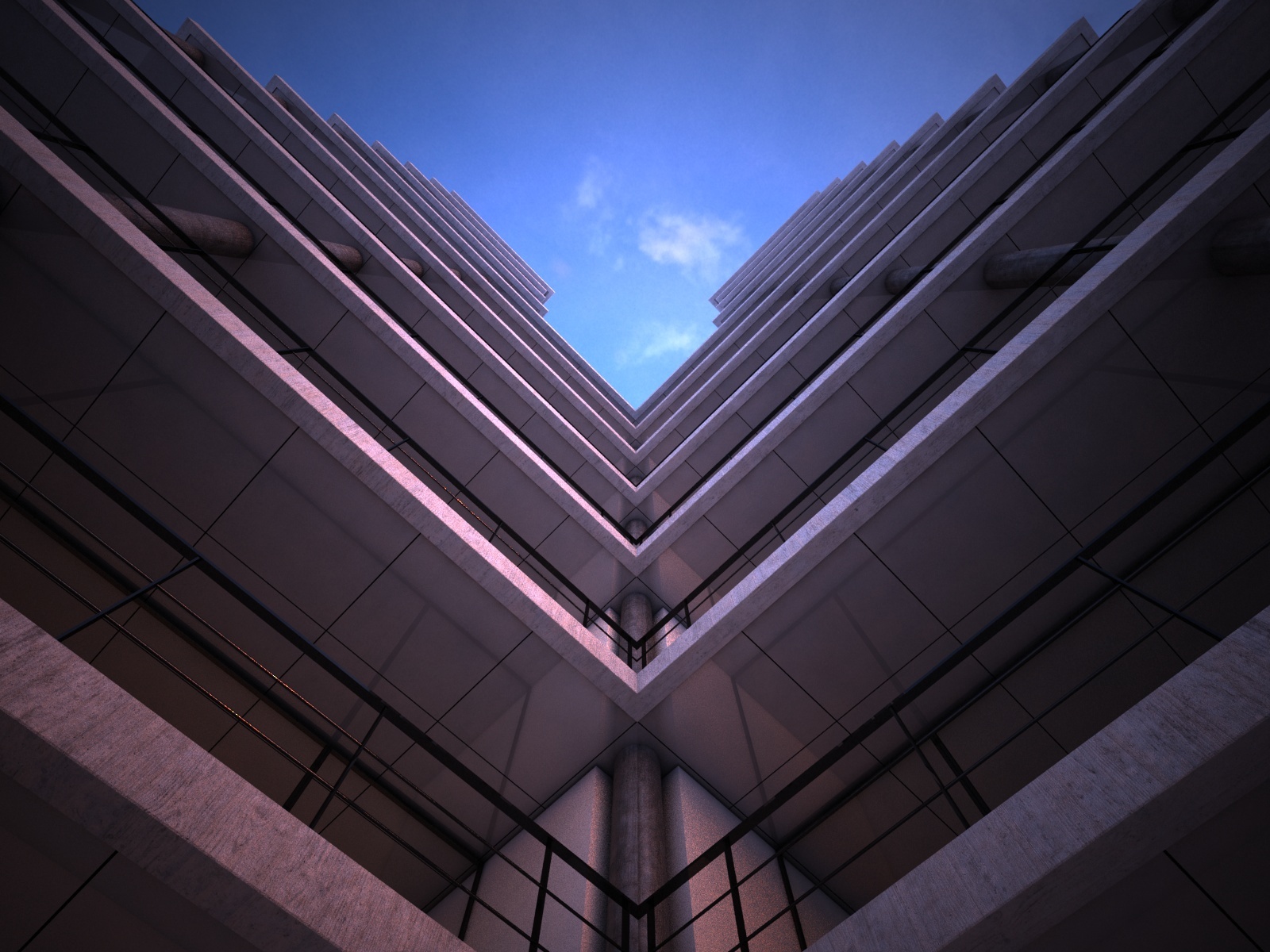

Om me wat te verdiepen in HDRI (en om wat site vulling te maken) ben ik deze week in mijn avond uurtjes wat beginnen experimenteren met HDRI.
Simpel model gemaakt, gebaseerd op een foto welke ik ooit eens online gevonden had. Moeten nog een paar textures aangepast worden (plafond en muur)
geïnspireerd door deze foto: http://www.boostinspirati...y/blackandwhitephoto9.jpg
graag C&C
Testcase HDRI

Qua namaak is het érg goed gelukt. Geometry lijkt erg op de foto dus wat dat betreft al geslaagd. Maar wat ik niet helemaal begrijp is in welke mate dit een experiment met HDRI is, dus als je dat nog even uit kunt leggen :)

HDRI belichting
