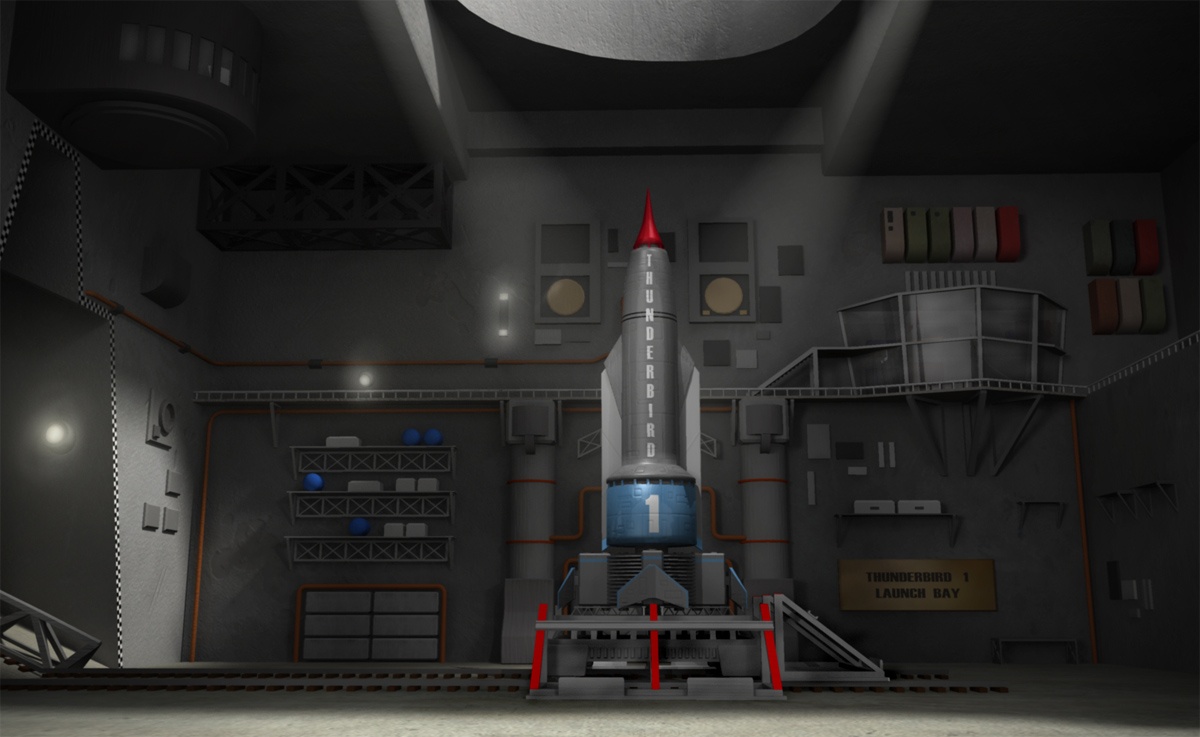

Spike_wolf
Ik heb tussen de drukte door ook weer wat kunnen tweaken:
TB1 WIP08
Hij is nu wat te donker voor het mooie denk ik.
Moet ook eens uitzoeken hoe ik de observatie ruimtes netjes kan belichten, de pogingen daartoe tot nu toe faalden allemaal hopeloos :P
C&C is uiteraard weer welkom :)
Wat doet Ctrl+W ook alweer?

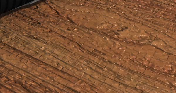

Heeft trouwens iemand enig idee waar die witte stipjes vandaan zouden kunnen komen die op het aanrechtblad zitten in de keukenrenders? :?

Spike_wolf schreef op maandag 14 maart 2011 @ 13:56:
Ziet er al goed uit. Maar ik kan niet goed zien wat de schaal is in je plaat. Ik heb namelijk heel erg het gevoel dat de raket veel te klein is. Ook is de schaal in de andere objecten 'all over the place'.
Als ik de hekken neem als maat, dan is je raket raket op maat, maar klopt de rest niet, en als ik de deur neem als maat is het hek te klein en de raket ook. (ook gaat die loopruimte bovenin nergens heen). Ook kan ik niet goed opmaken waar die planken voor zijn. Het hangt te hoog voor personen en heftrucks of een ladder zie ik niet. Als je dit (schaal verhoudingen) kan fixen is je plaat wmb een stuk sterker.
Komt misschien een beetje hard over allemaal, maar ik denk dat een big issue is in je plaat. Voor de rest gaat het allemaal lekker dus ik heb verder geen opmerkingen. Keep it up.

Senzuboon schreef op maandag 14 maart 2011 @ 21:08:
Thanks voor je commentaar, ik snap helemaal wat je bedoelt en daar zit ik zelf ook mee. Het probleem is dat dat in de serie net zo was. Waar die planken in hemelsnaam voor zijn en wat er op staat.. geen idee :P Die 'kisten' die op metalen lunchdozen lijken zijn groot genoeg om rechtop in te staan :? Net zoals die tafel rechts onderin, daar kun je ook rechtop onder staan.. En omdat ik zo trouw mogelijk wilde blijven aan het origineel zijn die dus op dezelfde schaal gemaakt.
En welke deur heb je het precies over?

De deur is links van de raket te zien. Onder de stellage met die blauwe ballen. Ik denk trouwens dat die tafel geen tafel is en dat er op die 'planken' gelopen kan worden. Er zitten hekken langs zo te zien. Die 'lunchboxen' (:D) zouden dan deuren zijn denk ik. Misschien kan het helpen om deze scene te bekijken in een filmpje. Dan kan je misschien eentje vinden van betere kwaliteit en minder donker.

Tja, ik heb hier DVD materiaal liggen, maar je krijgt het allemaal nooit beter in beeld in deze ruimte. Dus het is lastig te zien wat het allemaal precies moet voorstellen. Over die hekwerken langs de planken heb je inderdaad gelijk aan de rechterkant, die planken daar hebben inderdaad railing (was me niet opgevallen :X ), dus daar zul je wel kunnen lopen inderdaad. Een andere inkijk hoek laat wel zien dat die lunchboxen daadwerkelijk zo'n vorm hebben, dus gewone deuren zullen het niet zijn. Maar de kans is natuurlijk heel groot dat Gerry Anderson daar zelf ook niet teveel over nagedacht heeft :P
Minder donkere shots zijn er niet te vinden, hoe vaak die Thunderbird ook opstijgt, 9 van de 10 keer krijg je hetzelfde stukje film te zien :+ Dus hier moet ik het min of meer mee doen.
Maar ik ga iig nog even wat tweaken aan die 'planken' rechts :P

Ah ja, dat filmpje zal inderdaad steeds hetzelfde zijn. Verder kan ik er ook veel meer van maken. :) Succes verder.

Thanks voor het meedenken :)
Ik ga weer verder prutsen zodra ik weer tijd heb.

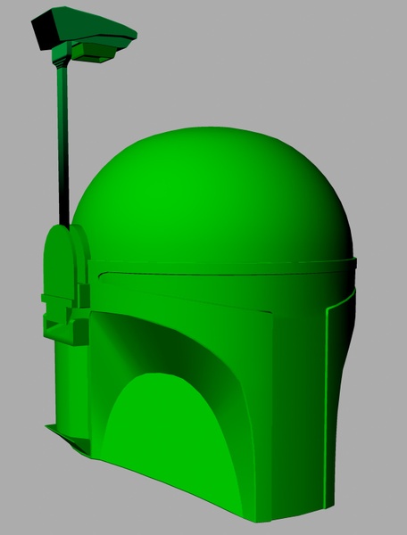

Zitten hier mensen die ervaring hebben met NURBS modeling?
Ben nu namelijk Maya 2011 aan het leren, zowel NURBS als poly modeling. Vind NURBS eigenlijk een prachtige manier om te modelen, zodra je weet hoe je iets wilt maken, is 't zo gedaan. Bovendien blijft je geometrie erg clean. Echter, ik zie het niet helemaal zitten om sommige dingen te moeten modelen m.b.v. NURBS...
Neem nou dit pedaalrubber als voorbeeld:
Afbeeldingslocatie: http://images.thesamba.com/vw/classifieds/pix/medium/3686916.jpg
De 'base' is volgens mij zo gemaakt met een paar curves en loft, maar ik zou geen flauw idee hebben hoe ik die ribbels zou modelen met NURBS, en of ik dat überhaupt wel zou moeten willen. Nou is dit misschien nog een vrij eenvoudig voorbeeld, maar ik kan me voorstellen dat ik in de toekomst tegen grotere uitdagingen aan ga lopen. Hoe zou je zoiets maken? NURBS omzetten naar polygons en dan die ribbels erin maken in een paar minuten?
Zo heb ik nog wel meer prangende vragen wat betreft modeling hoor... stel dat ik een auto zou modelleren, modeleer ik dan alle afzonderlijke onderdelen (ook panelen van de carrosserie etc.) los van elkaar, net als in het echt? Vaak zie je dat mensen alles uit één stuk modelleren, met name als ze met polygons aan de gang zijn... met NURBS is dat volgens mij überhaupt onhaalbaar.
Je kunt op 1001 verschillende manieren modelleren... NURBS, polygons, subD, spline caging, spline patching (heeft Maya überhaupt splines?!), box modeling, etc. etc. Dan heb je bijvoorbeeld nog de keuze tussen de Crease Tool en extra edge loops toevoegen, je kunt echt alle kanten op. Zal natuurlijk wel deels met persoonlijke voorkeur te maken hebben, maar er zal achter elke manier wel een reden zitten. Lastig om zo te beginnen, zeker als je het vanaf het begin gelijk goed wilt doen. :) Heb geen zin in inaccurate modellen met meshes waarvan de tranen je in de ogen gaan staan... vandaar m'n interesse voor NURBS modeling. :) Ik zie volgens mij door de bomen het bos niet meer, hoe cliché dat ook mag klinken.
[ Voor 3% gewijzigd door mcdronkz op 15-03-2011 19:16 ]
  • JohnGalt
  • Laatst online: 30-05-2024
Wanneer je cleane meshes wilt hebben zou ik sowieso afzien van NURBS, NURMS, and the likes.
Reden is dat Nurbs modellen bij het renderen eerst worden omgezet naar triangles. Dit impliceert dat wanneer je er mee werkt, je juist minder controle hebt over de uiteindelijk weergave van het model. De data zelf is heel precies, iets dat je bij polygonen vrijwel niet kunt halen.
NURBS worden vooral gebruik in de technische industrie omdat ze heel precies zijn (denk aan het ontwerpen van auto's etc.), maar wanneer je vervolgens diezelfde auto mooi wilt renderen wordt er meestal gewerkt met polyonen.
De meeste Hollywood studios zijn ook van NURBS afgestapt en neigen meer naar SubD en poly modelling. Vroeger had men de luxe niet om genoeg polygonen te gebruiken om een echt rond oppervlakte te maken, hiervoor waren NURBS (wiskundig gezien oneindig rond) veel beter.
Tegenwoordig echter, met tools a Zbrush en Mudbox kan men veel meer polygonen gebruiken. Aangezien de meeste renderers en games natuurlijk alleen maar werken met polygonen en programma's als Zbrush veel meer controle geven dan NURBS tools werkt vrijwel iedereen met polygonen.
Conclusie: tenzij je echt zwaar technisch bezig gaat en al je maten precies moeten kloppen voor productie, zou ik wegblijven van NURBS en lekker met polygonen bezig gaan. Dit met name omdat bijna alle renderers en game engine's uiteindelijk met polygonen werken.
EDIT: Hier een wat ouder voorbeeld van een designer die z'n auto eerst met NURBS maakt en deze NURBS vervolgens exporteert naar polygonen om te renderen in Max.
http://www.suurland.com/tutorials_newbeetle.php
Hier zie je een workflow waarbij direct begonnen wordt met polygonen met vervolgens een subdivision eroverheen:
http://www.onnovanbraam.c...ygon_modeling_7_car_body/
[ Voor 12% gewijzigd door JohnGalt op 15-03-2011 21:25 ]
  • Yanik
  • Laatst online: 29-08 20:32
mcdronkz schreef op dinsdag 15 maart 2011 @ 19:12:
Als je technische dingen wilt maken of ontwerpen en daar later je brood mee wilt verdienen dan zou ik zeker bij NURBS blijven. Zowel NURBS als Polygonen hebben ieder hun voordelen en nadelen. De een is soms sneller dan de andere. Dat pedaaltje kun je zowel met Polygonen als met NURBS in enkele seconde maken als je ze onder de knie hebt.
Om je een voorbeeld te tonen bij een object waar je veel moeite mee zult hebben met polygonen moet je kijken naar het volgend (vet) model gemaakt door Sabaman in NURBS.
http://sabaman.deviantart.com/gallery/#/d33kcfg
Je hebt veel overgangen van strakke naar vloeiende oppervlaktes, dit is erg lastig om met polygonen te realiseren. Met polygonen zul je enorm goed moeten oefenen voor je cleane meshes kunt produceren.
Hij modelleert overigens in het programma Alias Studio en is volgens mij begonnen met Rhino3D.
Over het renderen van NURBS hoef je niet zo bang te zijn. De densiteit van de meshes kun je zelf instellen.
Je moet uiteindelijk voor je zelf beslissen of je richting techniek/ontwerp(NURBS) wilt of richting media & entertainment(Polygonen).
*** Edit ***
Hier een voorbeeld van een erg simpel object gemaakt met NURBS, terwijl het erg lastig is om hetzelfde object clean te maken met polygonen. Zoals je aan de rechterkant ziet blijven de reflecties clean.
Afbeeldingslocatie: http://i970.photobucket.com/albums/ae186/aydinyanik/nurbs.jpg
[ Voor 4% gewijzigd door Yanik op 16-03-2011 01:06 ]

Even een ander vraagje tussendoor.
Ik ben tijdens het renderen een beetje aan een andere kleine scene aan het sleutelen.
Daar heb ik een plane met een hout texture, deze heeft een simpele bumpmap gekregen. Maar iedere keer als ik de scene render komt het hout er zo uit:
strepen
Die diagonale lijnen die van links onder naar rechts boven lopen zegmaar, die horen daar niet, die zitten niet in de bumpmap, en ook niet in de texture, waar komen die dingen in hemelsnaam van daan 8)7 en belangrijker, hoe krijg ik ze weg?

Spike_wolf schreef op woensdag 16 maart 2011 @ 16:15:
Wat gebeurt er bij een box?
Niet toevallig een UVW map gebruikt?
Edit; zoals ik het zie lijkt het wel of de lijnen in de plane de bump map niet mee nemen of zo.
Misschien moet je daarom juist een UVW map er overheen leggen..
"I was getting the stepping, both with 16 and 32-bit tifs. Solution to this was making a VRayMtl and choosing a VRayBmpFilter for the Displace slot, which then lets you select the tif. Then I dragged that slot out into it's own material slot and made adjustments to the VRayBmpFilter.
Both U offset and V offset needed to be set to 0.0 and Flip V was checked, leaving Flip U unchecked.
tada!
hope this helps some other folks new to zbrush displacement and getting it to render in vray."
Source: http://www.zbrushcentral.com/showthread.php?t=37155

Ik heb het probleem inmiddels 'opgelost'. Op de een of andere manier lag het aan het bestand ofzo. De texture toepassen op andere vormen leverde hetzelfde probleem op, met of zonder uv mapping. Heel bizar. De afbeelding zelf is gewoon clean. Ik heb vanuit de originele texture een nieuwe bumpmap gemaakt, en deze gaf dezelfde problemen.
Een compleet andere bumpmap had echter geen probleem. Een andere texture met deze bumpmap had weer dezelfde problemen :?
Nja, uiteindelijk dus een compleet andere bumpmap van scratch gemaakt, en het is weg.... weird.

Mijn nieuwste bezigheid:
Boba WIP 001
Binnenkort eens texturen en dan eens kijken of ik de tijd kan vinden de rest van het lichaam er ook bij te maken :)

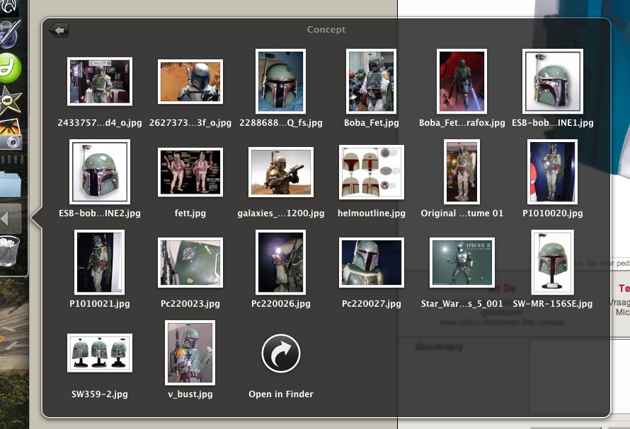

Heb je deze reference gebruikt?
Afbeeldingslocatie: http://www.otherlandtoys.co.uk/images/jangofett800.jpg
  • Spike_wolf
  • Laatst online: 30-10 10:07
Spike_wolf
Nee deze:
Afbeeldingslocatie: http://tweakers.net/ext/f/ByWlOcVquG4EwxdV9hpX2GfL/full.jpg
:P
Wel mooi dat de hoek in die foto min of meer exact hetzelfde is als die in mijn render :+

  • Spike_wolf
Spike_wolf
Ja precies, wat je postte is een speelgoed helm ding, die klopt niet helemaal.
De foto's die ik gebruikt heb zijn van het originele pak en replica's van Master Replica's. (wel van Boba, maar op de kleur en deuk na zijn ze precies hetzelfde :)

Zo, heb mijn portfolio kunnen updaten met de volgende platen :) Maandag komt mijn showreel ook online te staan.
Afbeeldingslocatie: http://wgeuze.nl/Thumbs/Truck_1_th.jpgAfbeeldingslocatie: http://wgeuze.nl/Thumbs/Truck_2_th.jpgAfbeeldingslocatie: http://wgeuze.nl/Thumbs/Truck_3_th.jpgAfbeeldingslocatie: http://wgeuze.nl/Thumbs/Truck_Technical_th.jpg
Afbeeldingslocatie: http://wgeuze.nl/Thumbs/Tower_1_th.jpgAfbeeldingslocatie: http://wgeuze.nl/Thumbs/Temple_1_th.jpgAfbeeldingslocatie: http://wgeuze.nl/Thumbs/Throneroom_1_th.jpgAfbeeldingslocatie: http://wgeuze.nl/Thumbs/Throneroom_Door_th.jpg
Afbeeldingslocatie: http://wgeuze.nl/Thumbs/Throneroom_2_th.jpgAfbeeldingslocatie: http://wgeuze.nl/Thumbs/Throneroom_3_th.jpgAfbeeldingslocatie: http://wgeuze.nl/Thumbs/Throneroom_4_th.jpgAfbeeldingslocatie: http://wgeuze.nl/Thumbs/Throneroom_5_th.jpgAfbeeldingslocatie: http://wgeuze.nl/Thumbs/Tile_th.jpgAfbeeldingslocatie: http://wgeuze.nl/Thumbs/House_1_th.jpgAfbeeldingslocatie: http://wgeuze.nl/Thumbs/House_2_th.jpgAfbeeldingslocatie: http://wgeuze.nl/Thumbs/House_4_th.jpg

Schuey schreef op zondag 10 april 2011 @ 14:21:
Vet hoor. Alles ziet er erg netjes getextured uit.
Waar heb je zelf aan gewerkt? Heb je de objecten zelf gemodelleerd/getextured? Want decoration en art zijn erg vage begrippen.

  • Schuey
  • Laatst online: 30-10 17:38
Schuey
Yanik schreef op zondag 10 april 2011 @ 15:02:
Thx :)
Overal aan. Bij decoration heb ik stukken van levels helemaal opgebouwd, en qua art heb ik dan zelf dus dingen echt gemaakt. Zo komen bijvoorbeeld de tegels op plaatsen terug, de zuil met leeuwenkoppen zit door de game verspreid en nog wat dingen. Die ronde stenen bijvoorbeeld, zijn onderdeel van een puzzel, en die puzzel komt dmv 3 verschillende moeilijkheidsgraden 3 keer terug.

  • Schuey
Schuey
Thx, deur gefixed ook.
Dit was mijn stage die ik net afgerond heb, en nu richting afstuderen.
Kantoor van House was het art gedeelte van een prototype wat we zouden gaan pitchen. Project was gedeeltelijk door mij gemanaged met een stagiare die ik aanstuurde.

  • Schuey
Schuey
Thx thx ^^ Echt leuk dat jullie zo enthousiast zijn :)
Bij Vertigo was er geen plek, als mijn portfolio straks op orde is, moet nog wat dingen fixen, dan ga ik de eerste artist gerichte sollicitaties verzenden. Gaat wel spannend worden, mja, paar in Nederland, en een paar in Engeland :)
Alles is gemaakt dmv Unreal Engine 3 overigens. Wat ik heb gezien van Unity zijn er ook gewoon goede resultaten mee te halen hoor, dus laat je daar absoluut niet door tegenhouden.
Sowieso, of je voor een onderzoek voor hoogwaardife graphics moet gaan, lijkt me niet echt handig, maar ik weet niet wat je onderwep precies is natuurlijk.

  • darkpluisje
  • Laatst online: 06-10 22:46
Gaaf gedaan schuey... Hoe heb je het gerendered? Ziet er echt goed uit de 2 screens van de vrachtauto! Zeker de texture kwaliteit is echt hoog daar!
  • Schuey
Schuey
Thx!
Allemaal ingame, Unreal Engine 3 :)
Ik heb sowieso slimmer leren texturen, veel minder dingen uniek uitvouwen, en alleen de dingen die opvallen uniek uitvouwen, en daar dan zelfs de andere kant nog overheen gelegd bij symmetrische vormen :)

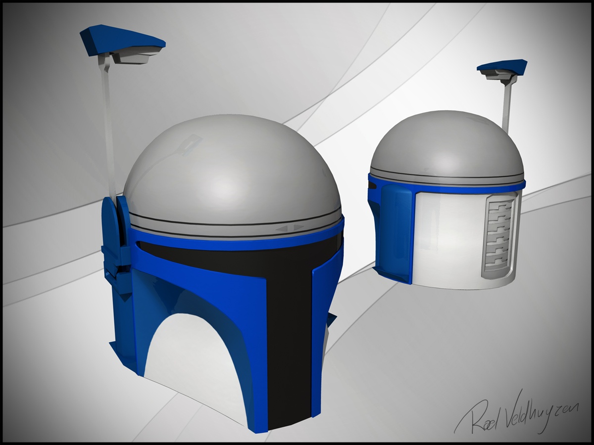

  • Spike_wolf
Spike_wolf
Jango Helmet Thumb
klikbaar
Ook weer een rendertje van mijn kant. De helm is zover af. Nu toch maar verder met het torso :P
Ah dat is even een potje beter :)
Zou vet zijn als je hem wat beschadigingen geeft aan de randjes, is hier een mooi exemplaar voor.

Schuey schreef op maandag 11 april 2011 @ 12:59:
Zou er wel tof uit zien inderdaad, de helm van Jango (en de rest van zijn pak) is in de film alleen redelijk in nieuwstaat, maar er komen wel wat gebruikssporen op, ik wil alleen eerst de rest van het pak doen om straks de gebruikssporen een beetje op hetzelfde niveau te hebben.
Als ik deze straks omzet naar de helm van Boba (heeft wat kleine aanpassingen nodig dan) dan kan ik lekker tekeer gaan met krassen en deuken, want zijn helm ziet er niet meer uit :+

Spike_wolf schreef op maandag 11 april 2011 @ 10:09:
klikbaar
Het lijkt nu net een rechte capsule. Ik zou er wat deformers(FFD en Taper) op gooien, google maar naar "Jango Fett helm" en je zult zien dat je model heel wat afwijkt qua verhoudingen/curvature. Het mist ook wat subtiele chamfers.
Verder ben je goed op weg.
