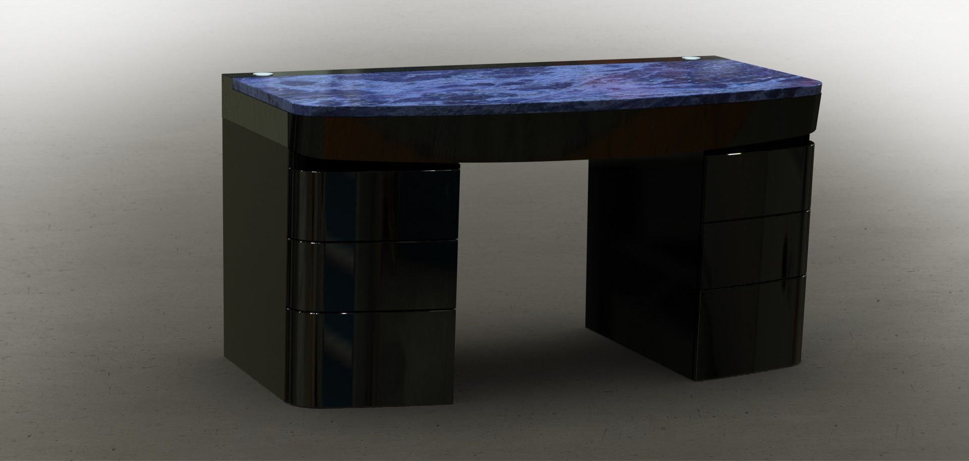

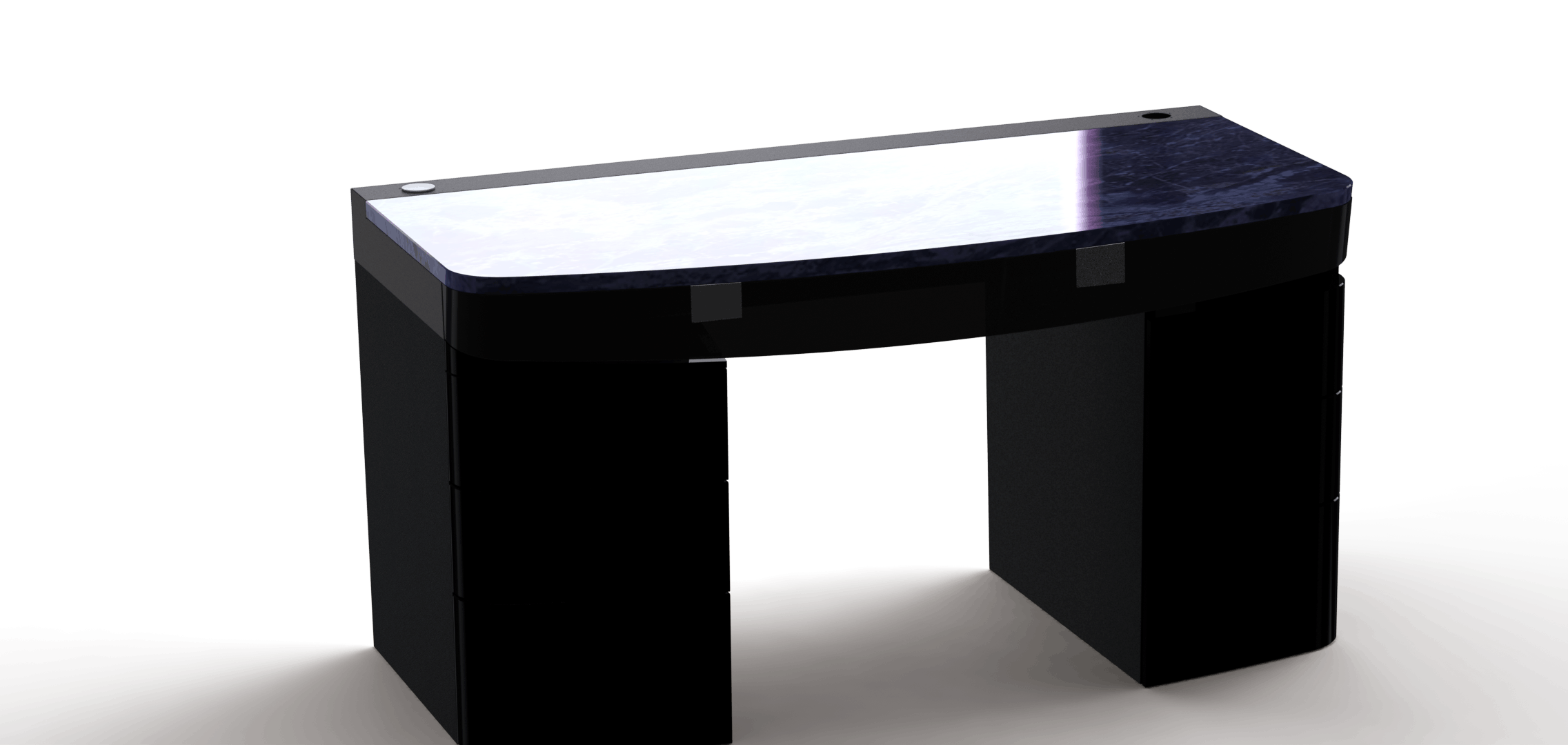

  • mrc4nl
  • Laatst online: 01:02
mrc4nl
Procrastinatie expert
ik hen al geruime tijd van plan om een bureau te maken,
en heb daarvoor diverse tekeningen genaakt, eerst uitgedacht in sketchup, toen NX5 en daarna, ieder onderdeel apart in solidworks.
Het is work in progress, maar t ging mij vooral om de renders.Ik heb er veel moeite mee.Zwart+reflectie, en "metaal-look" kan ik amper krijgen.Zwart word al snel grijs mat en metaal-look korrelig en dof.
tips zijn dus van harte welkom:
Afbeeldingslocatie: http://tweakers.net/ext/f/XysLokvr28Tt05ftROsKEn4K/medium.jpgAfbeeldingslocatie: http://tweakers.net/ext/f/zeTwM3etZlihJwH8fLODRaXJ/medium.png

Weet niet of je verstand hebt van shaders, maar rim lighting in plaats van specular maakt metaal realistisch. Zelfde geld ook voor glas.
mrc4nl schreef op zaterdag 23 juni 2012 @ 00:31:
[afbeelding][afbeelding]
Welke renderer gebruik je? Photoview 360?
  • mrc4nl
mrc4nl
Verwijderd schreef op zaterdag 23 juni 2012 @ 13:59:
Ja. Alles doe ik in solidworks.
