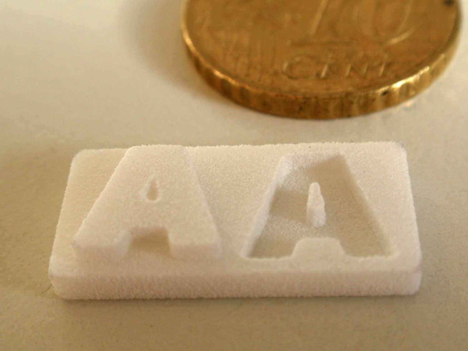

Wie heeft (recente) ervaring met het laten printen van een 3d-model/object..? Wil misschien iets laten printen voor m'n wederhelft ;)
Gaat me vooral om prijs/kwaliteit-verhouding. Iemand ervaring?

Scipionyx schreef op donderdag 14 juni 2012 @ 17:06:
Ik ben de laatste tijd veel bezig geweest met CAD en rapid prototyping. Als ik je kan helpen doe ik het graag, DM me maar :)
Wat wil je precies weten en over welke techniek, er zijn er meerdere :)
Ik heb redelijk wat ervaring met het printen in polyamide, mooi spul, erg toffe techniek. En afhankelijk van de dikte is het ontzettend sterk, en redelijk gedetailleerd.

  • Scipionyx
Verwijderd schreef op vrijdag 15 juni 2012 @ 05:34:
Bedankt voor het aanbod. Ik hou het in gedachten! :)
Spike_wolf schreef op vrijdag 15 juni 2012 @ 08:25:
Ja, dat maakt het er niet makkelijker op, al die technieken/modellen :P
Nou, ik wil dus misschien wat modelleren en laten printen, maar ben nogal huiverig voor wat ik ervoor terugkrijg. En dan doel ik met name de kwaliteit van het geprinte model. En ook niet onbelangrijk; de prijs ;)
Eigenlijk zou ik ergens binnen moeten kunnen lopen en modellen bekijken. Zo kan ik zelf oordelen. Heb er 1 gevonden, zo 's ff mail tikken en kijken wat er uit komt.
Heb jij zelf een 3d-printer Spike_wolf? En hoe is de kwaliteit van dat polyamide?

Scipionyx schreef op vrijdag 15 juni 2012 @ 14:20:
Model wat ik trouwens in gedachten heb is 1 bloem (roos, madeliefje ofzo) op een gras plateautje. Misschien 20 a 30 cm hoog. Niet al te ingewikkeld dus. :)
Polyamide is heel sterk, ik heb hier het een en anders staan wat mij in het begin ook verbaasde :P
Met printen in Poliamide zit je vast aan een minimale print dikte van 0,7mm, details (gleufjes en dergelijke) kunnen wat dunner, maar je moet rekening houden met een mogelijke printafwijking van 0,2-0,3mm.
Voor een stel sprieten zal het qua prijs wel mee vallen, je betaald voor de hoeveelheid materiaal die er in zit, een solide kubus van 10x10x10 cm is vele malen duurder dan een 'wireframe' kubus van dezelfde afmeting.
Ik heb zelf niet zo'n printer, zit nog even niet in het budget :P Maar loop regelmatig binnen bij een lokaal bedrijf dat er een stel heeft staan, ik heb daar ook alle apparatuur en de processen van dichtbij kunnen bekijken, erg tof allemaal.
Als je met je neus op zo'n geprint model gaat zitten zie je wel een structuur, het materiaal is door de techniek een klein beetje ruw, je kunt je modellen ook laten polijsten waardoor ze wel compleet glad worden, maar dat is met een hoop losse sprieten wellicht wat lastig.
Voor een prijs indicatie, dit model is 10cm hoog, en kostte me 13 euro excl.
Lara Croft TRII
Detailshot voor een idee van de structuur die het heeft als het uit de printer komt.
3D Test Models
[Edit]
Wat ook handig is, is dat je weet HOE je moet modellen om het vlekkeloos te laten printen, daar zitten namelijk wat restricties aan :) (alles moet bestaan uit compleet solide afgesloten objecten die uiteindelijk allemaal samengevoegd worden en in het juiste bestandsformaat omgezet en gecontroleerd moeten worden, en het moet allemaal op schaal gemaakt worden, etc).
[ Voor 7% gewijzigd door Spike_wolf op 15-06-2012 15:39 ]

Spike_wolf schreef op vrijdag 15 juni 2012 @ 15:33:
Welke techniek is dat? SLS of lithografisch (SLA)?
  • Spike_wolf
  • Laatst online: 22:09
Spike_wolf
Dit is met SLS gedaan, in de cabine word een heel dun laagje poeder neer gelegd en met een laser word het gedeelte dat solide moet zijn aan elkaar vast gesmolten terwijl de 'lege ruimte' gewoon poeder blijft. Vervolgens word er weer een dun laagje poeder neer gelegd en word de volgende laag vast gesmolten -> repeat till done.
Zo heb je aan het einde van het proces een cabine vol poeder met daar middenin alle solide 3d modellen. De bak word leeg gegooid, en de modellen een nachtje te drogen gelegd, daarna kunnen ze nog behandeld worden met een groot scala aan kleuren (wel één per model, tenzij je weer een andere print techniek pakt). Dan weer even drogen en voilà :)

Weer een update, mocht iemand nog een persoon kennen die netjes kan frezen voor een nette prijs houd ik me aanbevolen ;)
Afbeeldingslocatie: http://i48.tinypic.com/m8yyrl.jpg
Afbeeldingslocatie: http://i48.tinypic.com/2a4xyfs.jpg
Heb je die stuurrand met fillets opgebouwd of toch anders?
Ik wil je overigens wel helpen vrezen voor een nette prijs :+
  • Schuey
  • Laatst online: 19:28
Rechte extrude met variabele fillets idd, knao lastig!
Ik frees grote vrezen...
Overigens mensen met verstand van constructie, jij dus :P Mogen daar ook feedback op geven :+
Op het einde van het liedje kan ik hopelijk mooi dit model rechtstreeks naar mijn ferrari model overzetten, 2 vliegen in 1 klap :P

Qua constructie vind ik het moeilijk er nu iets over te zeggen, zeker omdat ik ook niet helemaal weet hoe het uiteindelijk zijn plaats krijgt. Het enige dat me nu te binnen schiet is dat het er, indien inderdaad gefreesd wordt uit waarschijnlijk metaal, e.e.a. wel flink zwaar zal worden. Misschien dat je dan toch met twee helften moet/kan werken. Ook omdat de vorm nu wel lijkt te kloppen met de plaatjes die ik op internet zie, maar dat daarbij ook nog delen van schuimrubber zijn e.d. Als je dat wilt namaken zo dan moet je toch met meerdere delen gaan werken.
Het plan is om hem uit Polyethyleen te laten maken en dan te bekleden met 1 of 2 lagen carbon. Voor de duidelijkheid zal ik vanavond even een plaatje maken met de 3 grote onderdelen bji elkaar. Het gaat om een voorkant, frame, en achterkant. Het geel/grijze onderdeel is een bestaand onderdeel wat ik zo kan bestellen.
Iig wat je nu ziet, het eerste plaatje is de binnenkant van het paneel met de handgrepen aan de voorkant, het 2e plaatje is de achterkant met gemonteerde quick release. Deze laatste wordt aan het frame gemonteerd maar de schroeven lopen door het achterpaneel.
Ik had het idee om een prototype uit hout te laten frezen, maar ik heb geen idee of dat uberhaupt mogelijk is.
(Het is me nog niet duidelijk of je nu echt iemand kent die dat goedkoop kan of dat je een grap maakte :P )
Het schuimrubber wordt er later gewoon opgeplakt, dat stelt ook meer niet voor :)

Schuey schreef op maandag 18 juni 2012 @ 22:07:
IK ken er genoeg die kunnen frezen, maar om dat model van jou voor een leuk prijzje te laten frezen ;) Maar ik zie dat Camasha je er wel mee wil helpen.
Als ik je constructief comentaar mag geven, ik denk dat het makkelijker is om de handvaten en het midden gedeelte in aparte stukken te construeren, dit scheelt zeer veel opspanningsproblemen met het frezen en dit helpt de prijs drastisch omlaag. Misschien was je dat al wel van plan hoor, zodat de handvaten van ander materiaal gemaakt kunnen worden.
Heb even een formule 1 stuur opgezocht om zo het model wat beter te snappen, maar als ik kijk naar de voorkant van het stuur, (CHRG en DIF IN) dan lijkt me het erg onhandig om dit te laten frezen, dit zul je het beste ook uit aparte delen kunnen construeren. Dit zit alleen op de andere kant van jou model.
Gebruik trouwens aluminium voor het midden gedeelte, dit scheelt veel tijd met het frezen en is makkelijk te bewerken, en kun je mooi zwart laten anodiseren! ;)
EDIT: net te laat met posten had je bericht nog niet gezien schuey.
Het frezen in hout is wel mogelijk. En daarnaast is het makkelijk met de hand bij te werken. dus het heeft zo wel zijn voordelen.. Maar dan zou ik eerder voor een 3d print gaan, si waarschijnlijk nog goedkoper ;)
Ziet er uit als een leuk projectje, veel succes ermee!

Over de handgrepen, ik heb me ook al afgevraagd hoe je dat netjes kan inspannen zodra de voorkant is gedaan.. De achterkant moet ook bewerkt worden zodat er ruimte is voor de electronica, dus in principe kunnen de handgrepen gelijk meegenomen worden toch?
Vanavond heb ik meer plaatjes om de boel wat te verduidelijken :)
De CHRG en DIF IN stukken zijn hol aangezien er een rotary encoder in komt dus ik weet niet of dat goed te doen is.
Wordt aluminium niet veel te zwaar?
Ik kan niet wachten mijn eerste rondjes te gaan rijden, maar dat gaat nog wel even duren ben ik bang :+ Wil eerst alles helemaal geplanned en in orde hebben, budget enzo :)
Mocht het nog niet duidelijk zijn, ik heb absoluut geen achtergrond in techniek, ik vind het al heel wat dat ik met Inventor tot nu toe al zo ver ben..
Ok cool , als het werkstuk dan maar niet in de fik vliegt :P
Heb een offerte bij iemand aangevraagd, zal wel posten wat de uitslag daarvan is :P
Is absoluut een leuk project, ook gelijk 1tje voor de lange duur. Ik ga als het goed is met de technisch tekenaar op mjin werk ook nog even kijken naar de modellen. Binnenkort ook beginnen met ontwerpen en prototypen van de schakel en koppel mechanismen, zal de 3d plaatjes jullie niet onthouden ;) Voor andere info en plaatjes is dit immers niet de juiste plek.
edit2:
Nu je het zegt, is het niet een idee om het frame van aluminium te maken? Dan is het een sandwich:

voor een 3d print zal ik eens gaan kijken, maar de vraag is, als ik daarmee ga testen, breekt dat ding dan niet bij de eerste beste stuurbeweging doormidden? Voordat ik de echte versie ga laten maken wil ik een volledig werkend prototype hebben draaien namelijk :)

Schuey schreef op dinsdag 19 juni 2012 @ 09:11:
Dat hangt van je model af :) Je kunt in Solidworks heel gemakkelijk laten uitrekenen wat iets zou moeten wegen, ik neem aan dat dat in Inventor ook geen probleem moet zijn :)
Waarom kies je overigens voor polyethyleen? Uiteraard is het afhankelijk van de exacte samenstelling, maar vaak is dat wat weker en bovendien kan je er vervolgens vrij lastig mee lijmen. Ze maken er exact om die reden snijplanken van: plakt niet. Ik zou bij een kunststof denk ik eerder voor ABS, PLA of acryl gaan. Dat zijn ook allemaal dingen die makkelijk te printen zijn, je moet dan alleen even opletten of de afmetingen wel te doen zijn in de printer naar keuze. (Hele) grote prints zijn wel mogelijk (tot aan complete autobumpers aan toe), maar dan wordt het wel rap duurder. Een stuurtje zou goed te doen moeten zijn.
In hout prototypen kan wel, maar je moet wel oppassen dat het dan niet breekt o.i.d. Ik denk dat je dan het beste voor een soort MDF of kunt kiezen, zodat je een homogeen materiaal hebt.
Ik moet overigens wel toegeven dat ik eerder naar printen dan frezen neig omdat ik met printen ervaring heb en met frezen veel minder :)
edit2:
polethyleen<-aluminium->polyethyleen
Dat kan goed en is ook wel een stuk chiquer. Vaak is een combinatie van (op maat gemaakte) materialen al fancy en een fijne plak aluminium maakt dat alleen maar beter :Y
edit4:
Waarom zouden plastic prints zwakker zijn dan andere onderdelen van hetzelfde plastic? Ik heb hier een PLA onderdeel liggen met een lipje van 2 bij 1 millimeter en zo'n centimeter lang en daar heb ik met mijn duim(en) volop op gehangen. Ik krijg dat niet stuk, terwijl dat eruit ziet alsof je dat zo afbreekt.
Ik heb nog geen keuze gemaakt, dit is slechts een optie. Ik zal eens kijken wat de kosten zijn om ABS bijvoorbeeld te laten printen en wat de technische eisen hiervoor zin :)
Goede tip :)
Het is mij om het even, het gaat erom wat de beste prijs/kwaliteit verhouding is :)
Heb weleens kleine printjes voorbij zien komen en die leken me nogal zwak... Als het zo sterk is als dat je beweert, en het is veel goedkoper dan frezen, tja, dan lijkt het me niet moeilijk :)
  • Andyk125
Bij inventor is het ook heel gemakkelijk om het gewicht te berekenen, let wel op dat je het juiste materiaal selecteerd ;)
http://forums.autodesk.co...-in-inventor/td-p/2562087
Ik heb niet veel ervaring met 3d printen, maar ga ermaar van uit dat hoe steviger het materiaal is des te duurder zal de print zijn, het kost namelijk meer energie om stevige materialen te bewerken of dit nu frezen of printen is.
Als je niet te veel geld wilt besteden let wel op dat je beter een koedkoop prototype kunt gaan maken, want prototypes maken voor een enkel product is niet echt gewenst lijkt me ;) jammer van het geld!
Zoals Camasha al zei is MDF voor een protoype uitstekend, ook makkelijk te frezen. Zodat je simpel en snel de juiste contouren hebt.
Natuurlijk kunnen de geprinte of gefreezde modellen ook nog wel nabewerkt worden, zolang het gekozen materiaal dat toelaat!

Schuey schreef op dinsdag 19 juni 2012 @ 12:14:
Het hangt uiteraard wel van het materiaal en de gekozen techniek af, maar het mooie van plastic prints is juist dat ze gewoon full on bruikbaar (kunnen) zijn :) Ze bouwen bij het Raprapproject bijvoorbeeld 3D-printers deels van onderdelen die geprint zijn. Dat zijn dan ook echt dragende (verbindings)delen. Ik had een testprint (blokje van 40x40x40mm) die op de verkeerde temperatuur geprint was, wat betekent dat de lagen minder hechting hebben en dus ook veel minder sterk zijn en zelfs daar kon ik met gemak op staan en springen. Pas toen ik daar met een zware hamer op mepte ging het stuk en als die print op de goede termperatuur geprint was zou het zelfs dat waarschijnlijk overleven.
Mooi voorbeeldje is iemand die een printbare quadcopter heeft ontworpen en geprint heeft op zijn thuisprintertje. De oppervlaktdetail is daarbij wat minder (ruwe lijntjes), maar dat is dan ook een printertje van 400 euro. Het onderstaande filmpje is het antwoord op de vraag of dat wel sterk genoeg is (vanaf 1:20):
Afbeeldingslocatie: http://thingiverse-production.s3.amazonaws.com/renders/7e/5c/be/d8/6e/pl1q_vampire_display_medium.jpg
Andyk125 schreef op dinsdag 19 juni 2012 @ 12:47:
Dat telt bij printen veel minder :) ABS en PLA zijn (voor kunststof) sterk als wat, maar door hun thermoplastische eigenschappen heel gemakkelijk te printen. Die prints zijn dan ook heel erg goedkoop. Het gaat meer om de kosten van het apparaat/de techiek, de printtijd, eventuele nabewerking en een klein beetje de kosten van het basismateriaal dan om de hardheid van het materiaal.
Zilver is bijvoorbeeld aanzienlijk duurder dan staal, ook als je de materiaalprijs in je vergelijking wegstreept (want zilver is natuurlijk van zichzelf veel duurder).
Goede opmerking! Printen of frezen is geen eindpunt, of hoeft dat niet te zijn. Je kan daarna nog ontzettend veel dingen verzinnen!

Verwijderd schreef op dinsdag 19 juni 2012 @ 13:10:
Kijk zo valt er voor iedereen nog wat te leren ;) misschien eens in het 3d printen verdiepen. (Edit: was eens aan het rekenen en was toch iets langer geleden, pff wat gaat de tijd snel zeg :P) 8 jaar geleden toen ik bij een engineerings bureau stage liep heb ik wel eens 3d modellen klaar gemaakt voor het 3d printen, maar toen stond alles nog in de kinderschoenen en konden nog maar met paar materialen geprint worden.

Shapeways is nu de prijs aan het berekenen en kijken of de vorm die ik heb ge-upload geprint kan worden :) De site heeft wel de maten verneukt geloof ik, het bestand is in millimeters, maar hij maakt er toch tot nu geen correcte centimeters van. (1.2 centimeter ipv 12 centimeter bijvoorbeeld)

Ik heb je plaatjes even bekeken en het ziet er allemaal netjes uit, toch zijn er enkele dingen die ik zou aanpassen als je er voor zou kiezen om het blauwe deel te laten frezen uit aluminium.
Heb even snel het plaatje bewerkt met paint, maargoed die overlappende delen onder van de handvaten zul je moeten verwijderen. Dit gaat je met geen enkele normale frees lukken en speciaal gereedschap moet je vermijden.
Het CHRG en DIF IN gedeelte is op deze manier wel te frezen, dit moet geen probleem zijn, echter om dat gedeelte hol te maken wordt wel een probleem als de handvaten mee gefreest moeten worden. Het is wel mogelijk, maar dan heb je weer speciaal gereedschap nodig wat de meeste productiebedrijven niet standaard hebben.
Waarom heb je ze niet direct hol gemaakt voor een print? Scheelt materiaal en voor het printen maakt het niets uit.. Die schroeven die erop komen kun je altijd nadehand nog printen.

Schuey schreef op woensdag 20 juni 2012 @ 09:05:
Als ze de maten niet correct hebben dan kunnen ze deze zelf ook makkelijk wijzigen door je model te verschalen dus als je de juiste maten aangeeft is dat vast geen probleem ;)
Thanks, ja de onderkant van de handvaten aan de achterkant, en bovenkant eigelijk ook, moeten nog wat aangepast worden, goed gezien!
Ik heb idd het gele object opgestuurd naar Shapeways, ik zal er eens een mailtje aan wagen vanavond. Ben benieuwd naar de prijs! :)
Dat aluminium is mooi zeg zeg, ik zal ook eens kijken hoe en wat qua prijzen.
Overigens, aangezien dit gebaseerd is op een bestaand design, zou Shapeways daar moeilijk over doen ? :P
Ik kan echt niet wachten met het hele productie process te gaan beginnen! Helaas komt er nog een verhuizing die voor gaat.
Dit weekend zal ik meer updates posten. Dit keer worden de grips zoals hierboven al gezegd afgewerkt en gaat elk onderdeel op de schop qua constructie, ik wil het zo stijf en stevig mogelijk :)
Zal de rondingen ook nog even netjes uithollen idd.

Overigens, op shapeways moet ik 291 euro betalen voor de print voor slechts het voorpaneel, in het goedkoopste materiaal :X :X :X
  • Wolfos
  • Laatst online: 09-08 21:13
Valt wel mee. Wij hebben op de opleiding een 3D printer en van veel modellen is de raw material cost al hoger dan dat. Een van ons liet een beeldje van 300 euro flikkeren.
[ Voor 18% gewijzigd door Wolfos op 20-06-2012 20:31 ]
  • Schuey
Wat een prijzen...
