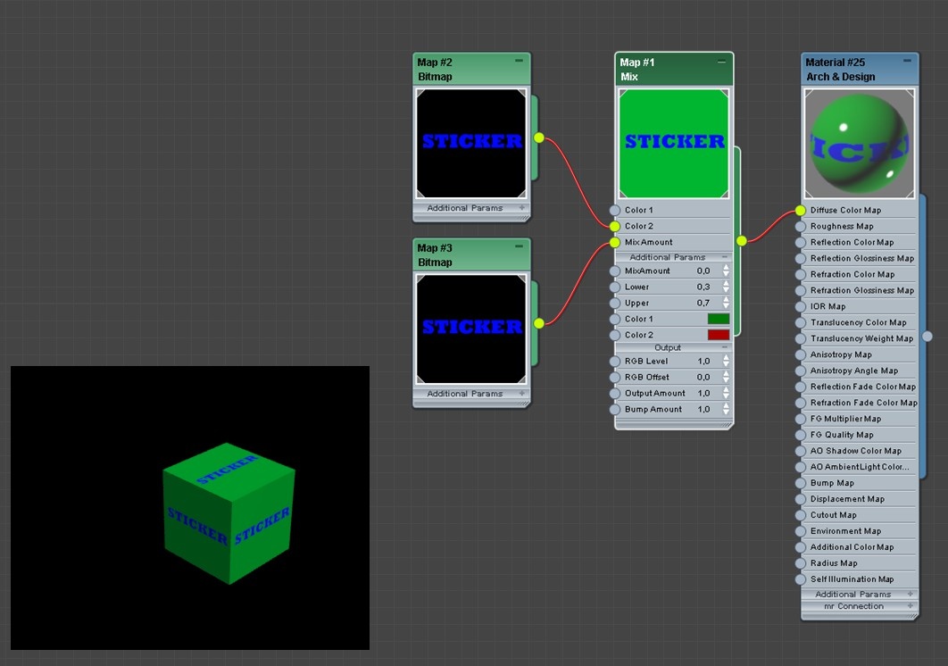

Even een vraagje tussendoor zodat mijn star wars lego ding afkomt. Ik ben aan het texturen, maar ik heb 2 textures die dus semi transperant zijn. Ik heb ze als png's opgeslagen en op de poly geplaatst. Dus gewoon de texture op de diffuse slot. Bepaalde vlakken waar dus niks zit worden in de render wit. Ik heb nu een opacaty map gemaakt en het mono output channel op alfa gezet. Nu wordt de texture zelf correct gerenderd, maar is de rest dus weg terwijl ik dat de kleur van het ambiant slot wil meegeven, gewoon grijs met wat spectular highlights. Je ziet dus alleen nog het texture en niets meer van de rest van de polygon.
Ik snap dat het nu fout gaat, maar welke setting moet ik aanpassen zodat het goed gaat? Op google kan ik het niet vinden, want daar staat juist dit uitgelegd, maar dat is nu niet mijn bedoeling en een multi layer material zo ingesteld krijgen dat het goed gaat lukte mij niet. Iemand een duwtje in de goede richting, of waar ik op kan zoeken?

Dankjewel, maar dat heb ik dus, maar ik wil dus niet alleen de texture zien, maar gewoon de hele polygon.
Ik heb dus een polygon die ik grijs wil hebben en daarop een .png texture. Omdat bepaalde delen van die texture transperant zijn wil ik dat die transperante delen dus gewoon grijs worden (of blauw/rood/geel net wat ik voor kleur als diffuse slot heb) De poly moet dus compleet zichtbaar zijn met texture erop.
Met de manier van jou verdwijnt bij mij de polygon en zie je dus alleen de .png
Ik zal even kijken of het me met een mooie paint tekening lukt om het duidelijk te maken
[IMG=http://img840.imageshack.us/img840/7291/probeersel.png][/IMG]
Uploaded with ImageShack.us
In dit plaatje heb je een stikker, die op een polygon geplakt is, maar door de opacity map is het omringende gedeelte dus weg. Je ziet nu alleen de stikker nog zitten. Ik wil dus dat de sticker blijft zitten, zonder dat het lelijke witte (wat nu weg is door de opacity map. Dat witte komt altijd op de transperante delen) komt omdat het een png texture is. Maar ik wil wel dat de rest van de polygon dus in het plaatje al het rode gewoon netjes de diffuse kleur blijft houden.

Ah op die manier. Is het dan niet handiger om gewoon een losse plane te maken met die texture erop over die face te leggen? Ik denk dat dat makkelijker is dan een hele moeilijke material te maken.

zoals ik zei. mix of blend map in je diffuse gebruiken (en in alle andere sloten als je andere reflectie bumt etc wilt hebben.

Ja dat zou ook kunnen, daar had ik al aan gedacht, maar ik vind dat zo'n super lelijke manier het moet toch gewoon mogelijk zijn? Het lijkt mij heel simpel hij moet gewoon van de png niet het witte laten zien, wat ik nu dus heb. Er moet alleen een soort materiaal onder komen. Ik ben het nu met de blend aan het proberen.
Dus texture in slot 1 met opacity map en daarna in slot 2 de gewone kleur. Ik laat wel weten of het lukt.

Persoonlijk zou ik er een decal van maken, dus met losse geometrie werken hiervoor. Ik denk dat het maken van die material uiteindelijk nog meer werk is om goed te krijgen dan over losse planes over leggen met een transparante texture. Maar dat is persoonlijke voorkeur denk ik. :)

mixmap
feel free to ignore

Dat ziet er inderdad erg simpel uit :)

is het ook, pas als je op een transparante ondergrond een sticker wilt plakken ga je lastigere trucken boven moeten halen.

Simpel, maar ik krijg het niet voor elkaar. De texture wordt in de viewport gewoon wat je bij color 1 instelt, wat dus niet zo handig is en daarnaast is die bij mij in de render zwart. 3ds max doet sowieso vaag bij mijn textures, want hij laat ze ook niet altijd zien in de viewport of niet op de juiste manier terwijl wel aanstaat show in viewport en de viewport staat ook goed want sommige zijn wel zichtbaar 8)7 Ik zal wel zelf iets verkeerd doen, ga nog even een paar texture tutorials volgen.
Ik heb het opgelost door een composite map te maken met layer 1 de kleur grijs en layer 2 de texture + mask texture. Op de box een uvw map en de gizmo gescaled en verplaatst naar de juiste plek en nu is het wel goed, alleen krijg ik nu de highlights niet op het grijze, maar dat valt gelukkig toch niet op. Bedankt voor het meedenken.
[ Voor 23% gewijzigd door LeVortex op 07-02-2012 15:38 ]

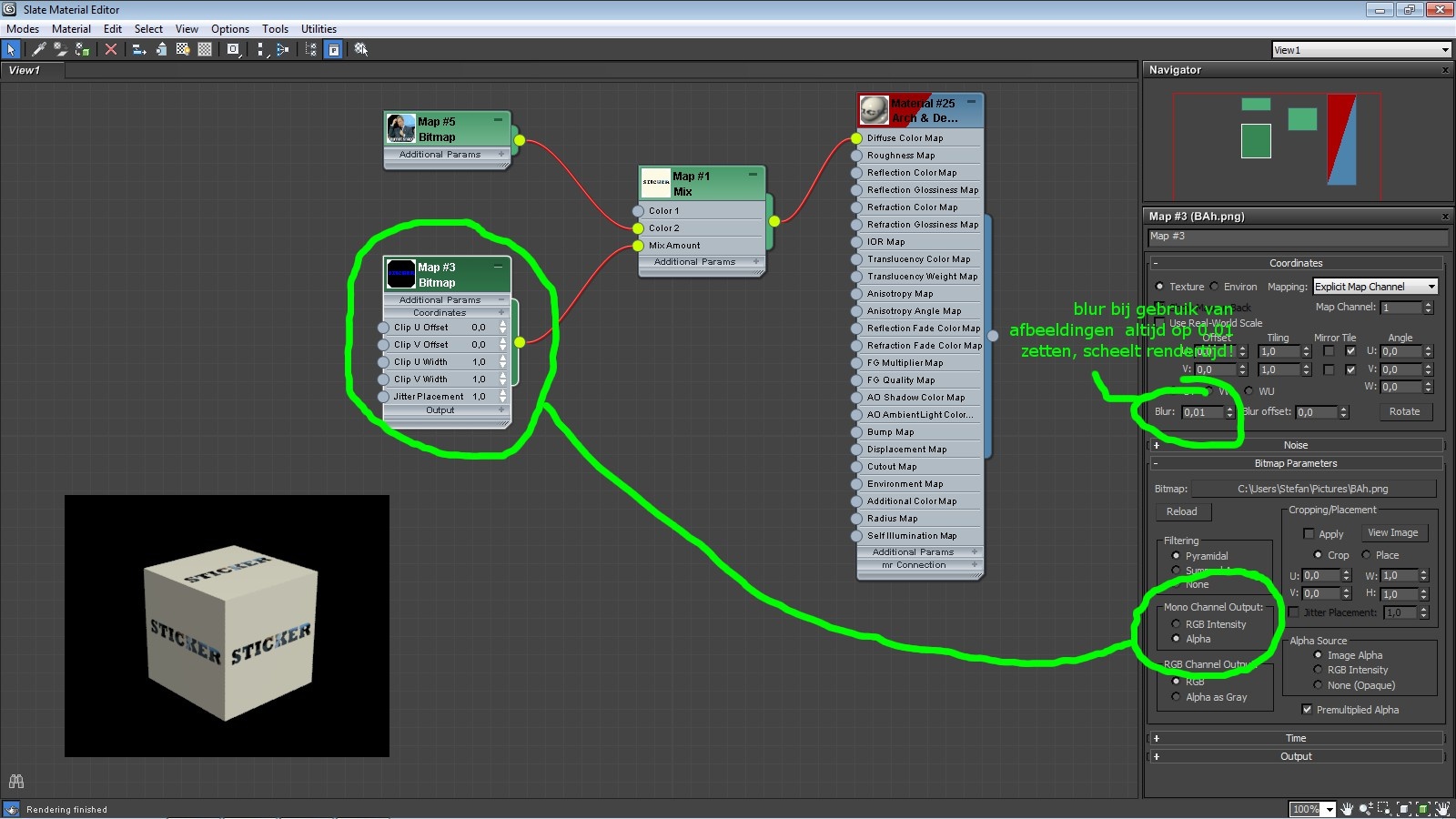

Afbeeldingslocatie: http://tweakers.net/ext/f/fhSutM96kKPYCZadGszUF5d9/medium.jpg
feitelijk maakt het niet uit wat je in de 1ste twee slots van de mix map steekt. In het 3de vak zet je je afbeelding die aanduid waar er wel/geen transparantie moet komen.
Als je een PNG gebruikt met een alpha kanaal, moet je bij de bitmap eigenschappen "mono channel output" op "Alpha" zetten.

Hmm wat ik de eerste keer fout deed weet ik dan ook niet, ik denk dat mijn mixamount map of gewoon verkeerd was of verkeerde instelling.
Bedankt, het blijkt wel weer dat er meerdere wegen naar het juiste resultaat gaan. Deze dus en de composite map. Waarbij de composite makkelijker is voor precieze plaatsing, maar de mixamount duidelijk simpeler is om te maken en minder werk kost.

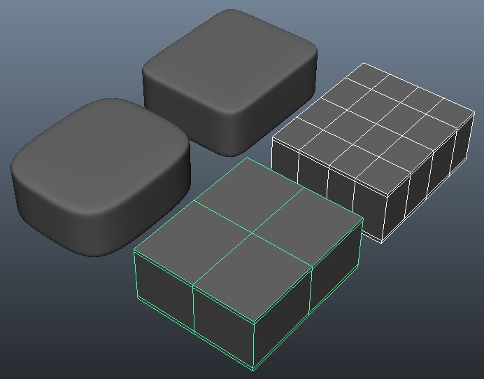

Goed, voor de studie al evaring met AutoCAD (dan wel alleen 2D) en SolidWorks. Ik wil echter ook leren modellen, gewoon freehand kunnen spelen met vormen. Dit is waarom ik Maya heb opgepakt! :)
Ik zit alleen met smoothing, wat mij nog niet helemaal lekker zit. Hieronder een simpel voorbeeldje, waarmee ik hopelijk het idee duidelijk kan maken. Ik wil graag, met het smoothen van mijn object, bepaalde vlakken of edges hun vorm laten behouden.
Afbeeldingslocatie: http://data.stevenp.nl/personal/smoothing.png
vlnr: recht blokmodel, vorm zoals ik 'm zou willen als ik smooth, smoothed versie van het blokmodel.
maya 2012
mac os 10.7
Heb ik pech en meot ik dat handmatig aan gaan pakken, of zijn hier wel truukjes/technieken voor?

Het gaat erom dat je begrijpt wat er gebeurd als je iets smooth. Als je een object smooth, wordt er zoveel mogelijk tussen de vertexen gladgetrokken als het ware, dus hoe groter de afstand er tussen vertexen ligt, hoe meer er gesmooth wordt (erg simplistische vergelijking). Als je dus detail toevoegd, zodat er minder afstand tussen de vertexen zit van de lijnen die je scherper wilt maken, zul je zien dat je een strakkere rand krijgt.
Ik kan me herinneren dat ik hier al eens een voorbeeldje van heb gemaakt in een vorig deel. Sowieso een tutorial opzoeken is geen schande :)
hier een voorbeeld van letterlijk de eerste pagina gevonden. De extra lijnen links en rechts van de lijnen die de vorm van het apparaat aangeven, ondersteunen daar de vorm. Doordat deze zo dicht op elkaar zitten blijven ze lekker strak.

Ik zou even wat tutorials zoeken als ik jou was, ik zou de rand lekker chamferen, die je strak wilt houden dus convert to editable poly --> selecteer de edge die eigenlijk niet mee gesmooth mag worden en chamfer die een paar keer heel klein zodat je het bijna niet ziet. De smooth zal daar minder zichtbaar zijn.
Volgens mij kan je ook het groote stuk even deleten zodat je de zijkanten overhoud dan smoothen --> convert to editable poly en dan selecteren op border (middelste vakje) de lijn selecteren en dan cap.
Er zullen vast ook opties zijn met smoothing groups en nog heel veel meer, maar deze zijn het makkelijkst in mijn ogen.

Hij werkt in Maya :)
Insert edge loop dan maar ^^

Om maar even bij te springen;
Ik werk in maya inderdaad :+

Als je het model echt zo strak als de middelste wilt hebben dan is smooth geen optie maar als je je iets meer gaat verdiepen in de smooth functie dan kun je wel heel goed voorspellen hoe iets er uit gaat zien als je die functie gebruikt. Heb heel even snel een voorbeeldje in elkaar geprutst:
Afbeeldingslocatie: http://tweakers.net/ext/f/pynv59xOjQgRbHhJvJMbXbBg/full.jpg
