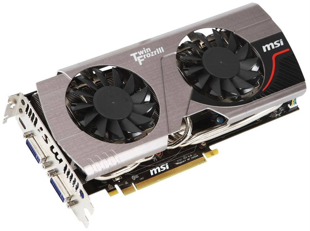

Verwijderd schreef op donderdag 07 april 2011 @ 00:11:
Ik gok een MSI GTX 560 Ti Hawk met Twin Frozr III koeling met een GPU klok van 950MHz. :)
Ik zag in januari op de USA website van MSI dat er inderdaad een full-copper twinfrozr uit zou komen die op 950MHz zou draaien, maar die is blijkbaar niet verkrijgbaar in europa. Maar volgens mij had die de twinfrozrII en niet de III.
Misschien dat het inderdaad de HAWK of de HAWK Talon Attack gaat worden met twinfrozrIII cooling. Als ik iets mag zeggen over de looks.....ik vind de TF3 wel een stuk lelijker dan de TF2, maar hij schijnt beter te koelen.
Weet iemand waarom? Ik kan nergens echt een goed artikel vinden die de 2 coolers met elkaar vergelijkt (meer heatpipes, of standaard vrm/memheatsink, of betere fan-specs met hogere pressure o.i.d.)
Zijn wel reviews van de HD6870 en HD6950 met TF3 koeling.

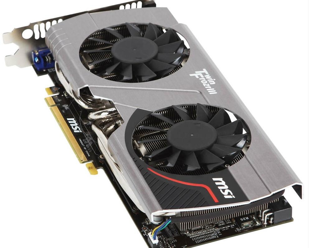

Mocht iemand geinteresseerd zijn, er staat sinds vandaag ineens een GTX 570 TFIII op Newegg.com. Wellicht een typo, maar wie weet?
  • naaitsab
  • Laatst online: 17:28
naaitsab
Interessant, hier staat de TF2 dus ik denk toch dat we een TF3 570 gaan krijgen :)
770/1540 vs 750/1500 hij is dus volgens Newegg ook nog sneller

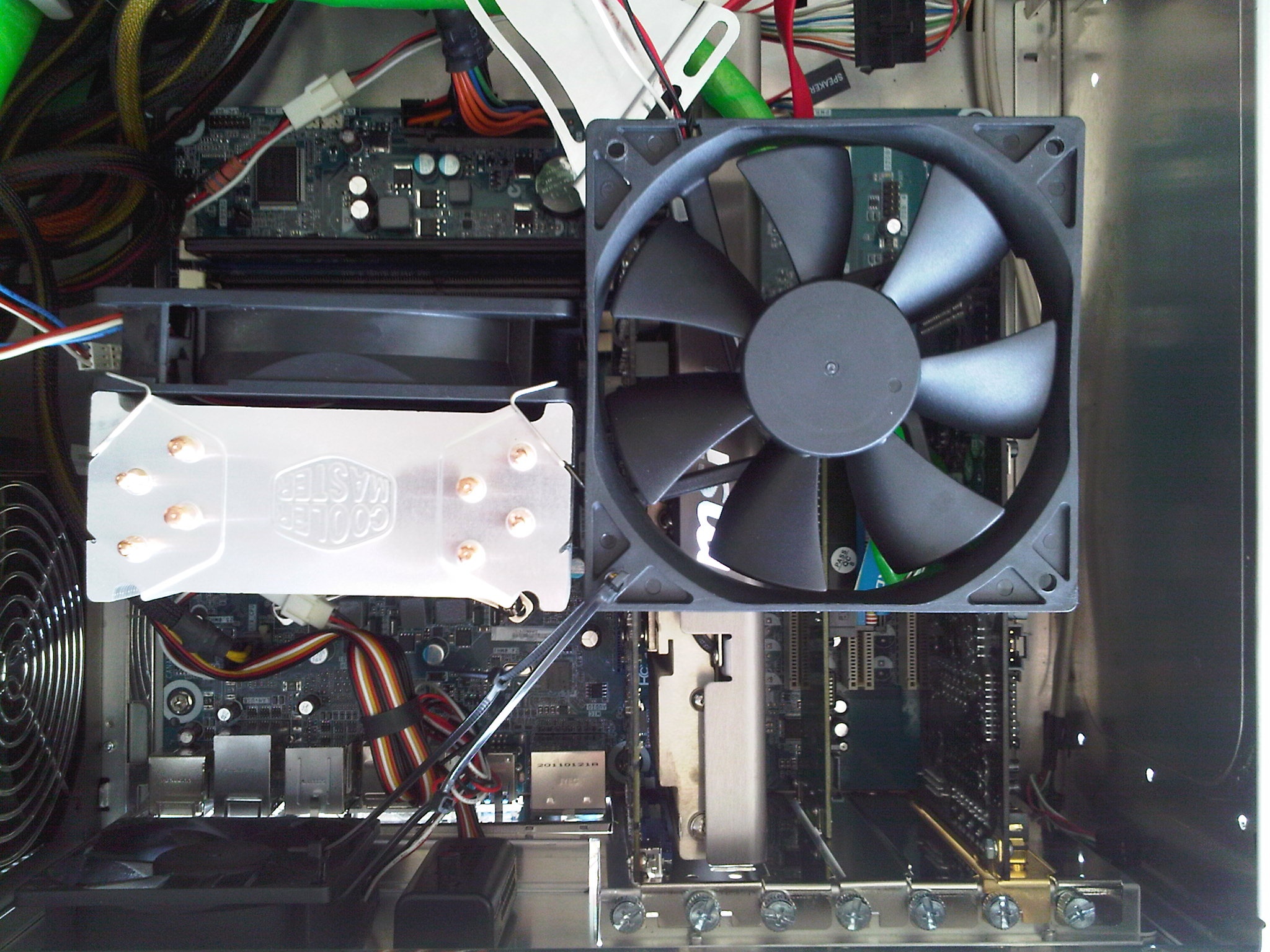

Afbeeldingslocatie: http://tweakers.net/ext/f/oiQHgPBG2ndXhwjLqr7HFArl/thumb.jpg
Ik moest toch die lawaai koeler van coolermaster vervangen door een papst, dus bij deze een foto :)
En mbt het flashen van de 560TI: dat werkt inderdaad goed. Fans draaien standaard op 40% (minimum) en nu op 30%. Het is zeker de moeite waard. Ik hoor het nog steeds wel (alle andere fans in mijn kast hoor je niet) maar het is nu veel minder storend. :). GPU temp is 34 graden, kortom, prima

MSI rolling out Twin Frozr III-cooled GeForce GTX 570
MSI just announced that the GeForce GTX 570 is also getting the Twin Frozr III treatment despite its previous adoption of the Twin Frozr II cooler. The upgraded GF110 card made by MSI is named N570GTX Twin Frozr III Power Edition and comes in two versions - with stock clocks and factory overclocked.
Afbeeldingslocatie: http://tweakers.net/ext/f/aDtObuUzE5elFjm4pFNVTRtd/medium.jpg Afbeeldingslocatie: http://tweakers.net/ext/f/UhfxpFNcyLMmNyo7itBdHCGY/medium.jpg
[ Voor 11% gewijzigd door Verwijderd op 14-04-2011 20:21 ]
