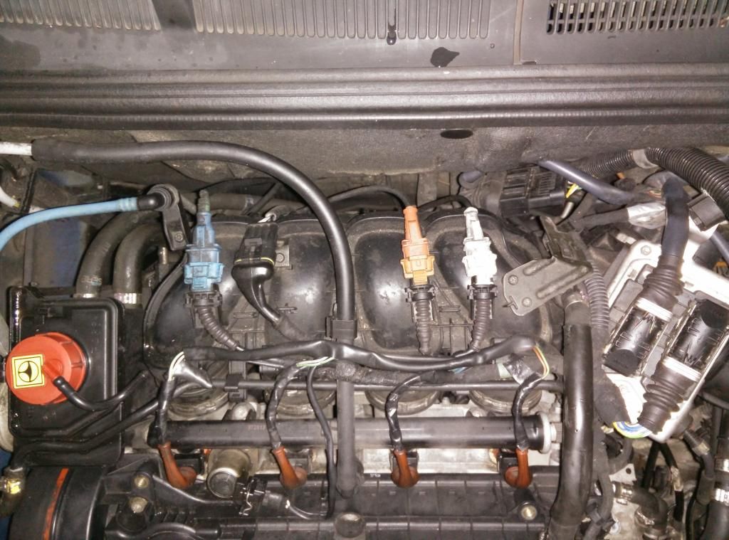

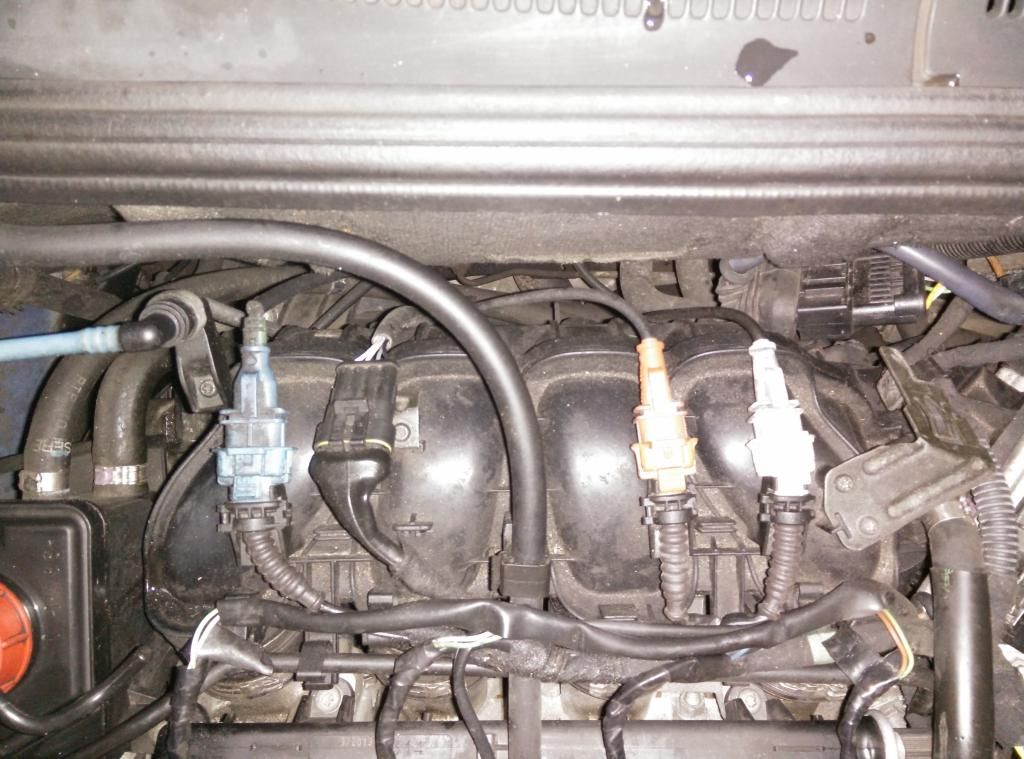

als ik zo lees heb ik een vermoede dat het probleem bij mij ook een lekkend injector is.
Vooral omdat de auto van de week wel goed reed toen gas tank leeg was.
Vraag me alleen af waar ik de injectoren kan vinden.
Ik zie ze namelijk niet snel staan.
Lijkt wel of ze ergens aan de onderkant van de inlaat spruitstuk vast zitten.
Tenminste dat denk i .
Afbeeldingslocatie: http://i1093.photobucket.com/albums/i438/seninnha/web/IMG_20141015_195225_zpstbfxcluv.jpg
Afbeeldingslocatie: http://i1093.photobucket.com/albums/i438/seninnha/web/IMG_20141015_195231_zpsfjxeqenm.jpg

Van een losse carterontluchting gaat je auto ook zeker niet beter lopen. Altijd zorgen dat ie afgesloten is.
  • GA!S
GA!S
295 g/km
Ik ben bang dat je spruitstuk los moet om er goed bij te komen zodat je ze kan testen. Volgens mij zitten ze inderdaad aan de onderkant van het spruitstuk.
edit: ik zou wel ff overleggen met een gasboer voordat je aan dat spul gaat lopen kloten, schijnt nogal graag met zuurstof te binden enzo...

Ik heb vandaag als test de zekeringen van gasinstallatie verwijderd.
Dan auto gestart , dit ging goed. Alleen nog steeds slecht lopen. Maar dat komt volgens mij omdat de injectoren hebben staan lekken.
Na een tijd liep de.motor gewoon goed. Gasgeven ging probleemloos zonder klappen.
Daarna een ritje van 20 km gedaan zonder enig problee .
Daarom weet ik zeker dat er een lekkage is.
Ga zeker binnen kort even bij een gasboer lang .
Heb alleen geen idee welke systeem ik heb.
Heb wel een originele alfa LPG boekje bij de auto gekregen.

Kon idd ook nog .. terwijl ie op benzine loopt, een lekkende LPG injector zodat ie (op 1 cilinder?) dubbel krijgt, LPG + Benzine .. en dat wil je niet!
Ze zitten inderdaad redelijk onmogelijk aan de onderzijde gemonteerd. Persoonlijk zou ik hem hiervoor langs de LPG boer brengen want het moet misschien ook weer ingeleerd worden .. kan ook zijn dat ie ze alle 4 vervangen wil, omdat ze even oud zijn enzo.. en dan heb je ook 'garantie' op het werk. Kun je er nog eens mee terug gaan.

Kun je hem aan de diagnose hangen? Als je kunt uitlezen welke cilinder het probleem geeft kun je om de beurt de injectoren (zowel benzine / lpg) als de ontsteking (bougies en bobines) wisselen. Ik verdenk ook nog steeds een lekkende injector, kan zowel benzine als LPG zijn. Anders de red-neck injectortest met de injectorrail aan de colaflesjes. :+
de betaler vervuilt
  • seninha
  • Laatst online: 16-07 12:14
seninha
god's right foot
Harry:
Ga morgen als eerste de lambdasonde doormeten. Heb een topic gevonden waar wordt uitgelegd hoe je dat moet doen.
Heb alleen geen idee waar ik de stekker kan vinden in de motor ruimte. Dus als je een tip voor me heb hoor ik het graag.
ing._Buttje:
Wat ik bedoel met LPi inschakelen is het moment dat de auto op LPG loopt. Als dat gebeurt (Groen ledje stopt met knipperen) dan loopt de auto gewoon normaal.
Zelfde heb ik dus als ik het LPG systeem helemaal uitschakel door de zekeringen er uit te trekken.
Auto loopt beroerd tot een bepaalde moment. Dan voel het alsof er iets in of juist uitgeschakeld wordt (lijkt op ouderwets chocke) en vanaf dat moment loopt de motor perfect op benzine.
Dat vind ik dus raar. Want als de brandstofpomp of een bobine het probleem zou zijn, dan zou ik toch de hele tijd een probleem hebben en niet alleen alleen als de motor koud is? Of denk ik te simpel?
GA!S:
Als het goed is heb ik morgen twee kabels waarmee ik de auto zou kunnen aflezen (dat is altijd het eerste wat ik koop als ik een nieuwe auto heb.)
Moet alleen nog uitvinden welke software ik het beste kan gebruiken.
Op de volgende site worden verschillende software pakketen besproken:
http://forum.alfa145.com/index.php?showtopic=18638
Misschien dat iemand hier een tip kan geven welke ik het beste kan gebruiken.
[ Voor 10% gewijzigd door seninha op 25-10-2014 00:32 ]

seninha schreef op zaterdag 25 oktober 2014 @ 00:23:
.. maar dan zou hij altijd afwijken, zoals ik in mijn eerdere post ergens ook al aan gaf, én hij hangt ook nog eens in de koude aanzuiglucht, én hij werkt nota bene door het opwarmen van een elementje welke afkoelt in diezelfde frisse trijwind, dus ik geloof niet dat hij erg afhankelijk is van het opwarmen van de motor.
Ook kun je rijden compleet zónder LMM door gewoon de stekker los te trekken .. dan loopt de motor direct op vaste -failsafe- ECU waarden! Kun je snel testen door hem los te trekken als hij net koud gestart is. En ga dan rijden .. trekt ie nog net zo beroerd op naar 3000 rpm dan was hij het niet, want je rijdt 100% op failsafe waarden uit de ECU.
Op je eigen foto, stekkers bovenaan, op de inlaat, tegen het schutbord is o.a. de lambdasonde midden onder de auto. De lambda's op je pijp(en) vóór zitten bij de radiateur. Even kabels nalopen/aantrekken dan zie je het vanzelf.
We staan er niet bij stil .. maar bij koude motoren regelt injectie zelf een soorte-van-choke. Exact weet ik het niet, maar houdt o.a. in dat Lambda waarden genegeerd worden en hij vaste waarden uit de ECU gebruikt, tot x seconden.
Echter, zet je mij nu wel aan het denken .. mogelijk geeft een temp sensor verkeerde waarden af!!
Dus hij geeft bijvoorbeeld -altijd- 80 graden af .. dus ook als hij nog ijskoud is .. én dus krijg je geen automatische "choke"! Resultaat beroerd starten/lopen. Tot de motor opwarmt tot 80 graden en de temp sensor "per ongeluk" de juiste waarde afgeeft. Echter, of dat geleidelijk of abrubt gaat weet ik niet .. ik denk geleidelijk! De werkelijke waarde kruipt naar de afgegeven waarde .. maar mogelijk zit er wel een hard in/uit schakel moment voor de "auto-choke". Dunno 8)7
De andere mogelijkheid zou zijn dat de sensor altijd te laag aangeeft, dus altijd 12 graden bijvoorbeeld. Dan zou hij bij starten gewoon de auto-choke gaan gebruiken, maar daar dan ook op blijven rijden ... dus dan loopt ie bovenin toeren en op de juiste bedrijfstemperatuur nog stééds op de auto-choke ... dan rijdt hij juist warm beroerd ... (!!)denk ik (!!)
Brandstofpomp kan slecht contact zijn .. misschien toevallig vooral tijdens de koude start. Of denk aan de koolborstels die slecht zijn ... zodra de boel éénmaal draait (en warm wordt!) valt het nog nét weer allemaal op zijn plek. Denk het niet(!!), maar zou nog kunnen..
