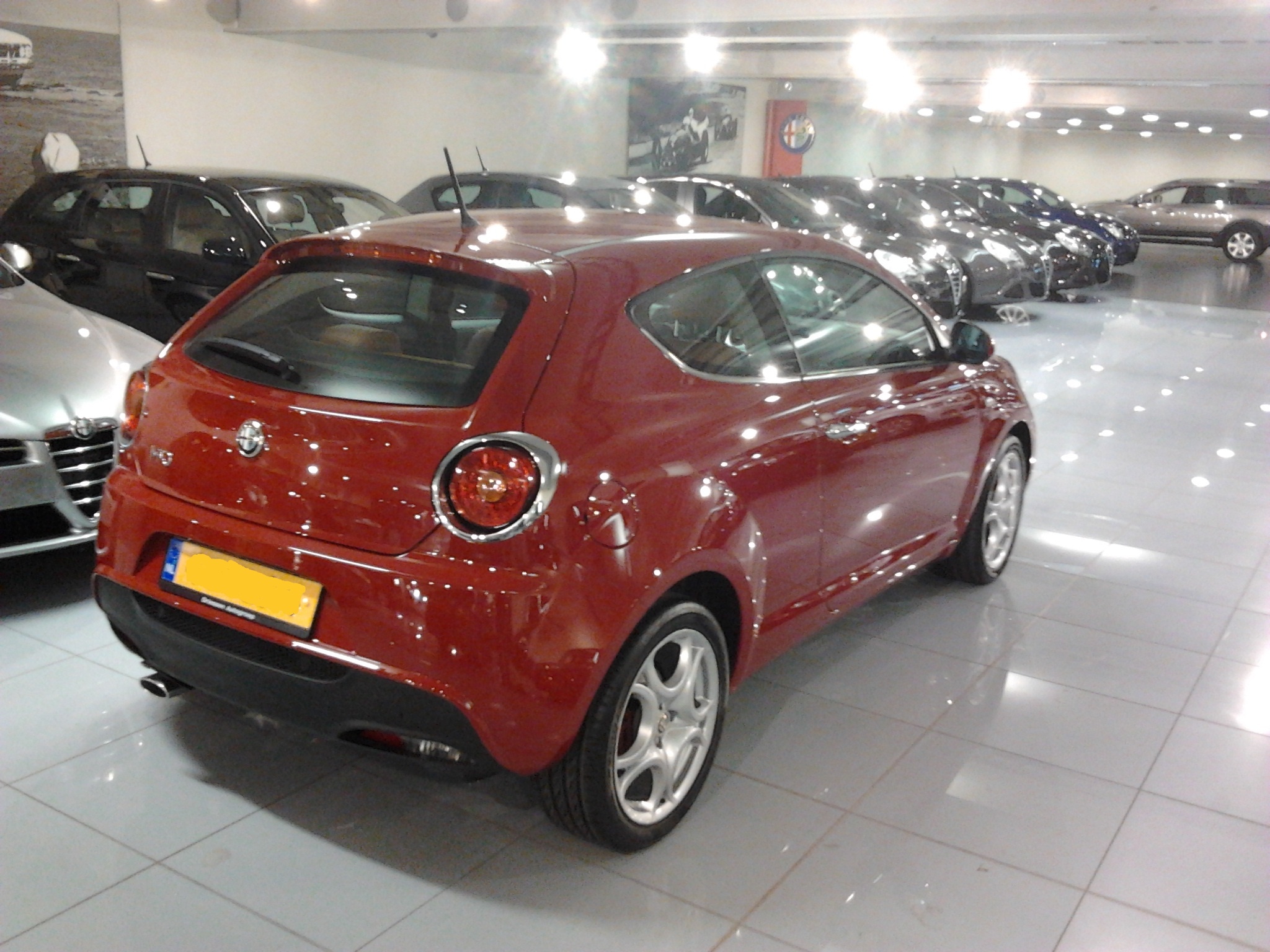

Na 3 maanden wachten gister eindelijk mijn Mito op gehaald. Heb er nu pas 180km op de teller staan dus daar moet ik ik het weekend eens verandering in brengen :P
Afbeeldingslocatie: http://tweakers.net/ext/f/FjUWCUSexwrOFU4nKf2HdBEa/full.jpg
Afbeeldingslocatie: http://tweakers.net/ext/f/jZAjoBzlHS5oSu7dKPRUmfBO/full.jpg

Ah feli! Mito's rijden doorgaans erg leuk maar ik vind het wel sterk afhangen van de motorisering, welke heb jij gekozen?
I'm only responsible for what I say, not for what you understand.
  • feep
Helaas is het een eco model. Het scheelt toch behoorlijk in de portemonnee om een 14% bijteller te rijden. Ik had graag wat meer vermogen gehad. Hij is gelukkig wel wat sneller dan de Punto evo die ik hiervoor had. De Mito is alleen niet echt zuinig. Ik heb nu met rustig rijden 1 op 16.5 gehaald. :X
  • BeQuietAndDrive
  • Laatst online: 23-10 14:52
BeQuietAndDrive
Big Kahuna
Op basis van 180 km zou ik daaraan nog geen conclusies verbinden.

En bovendien 1 op 16,5 voor een Alfa is toch best wel zuinig!
  • feep
-Sander- schreef op woensdag 07 maart 2012 @ 16:13:
Wel als hij 1 op 28.5 moet kunnen halen.
Het verbruik zal vast wel wat beter worden als ik meer kilometers heb gemaakt.

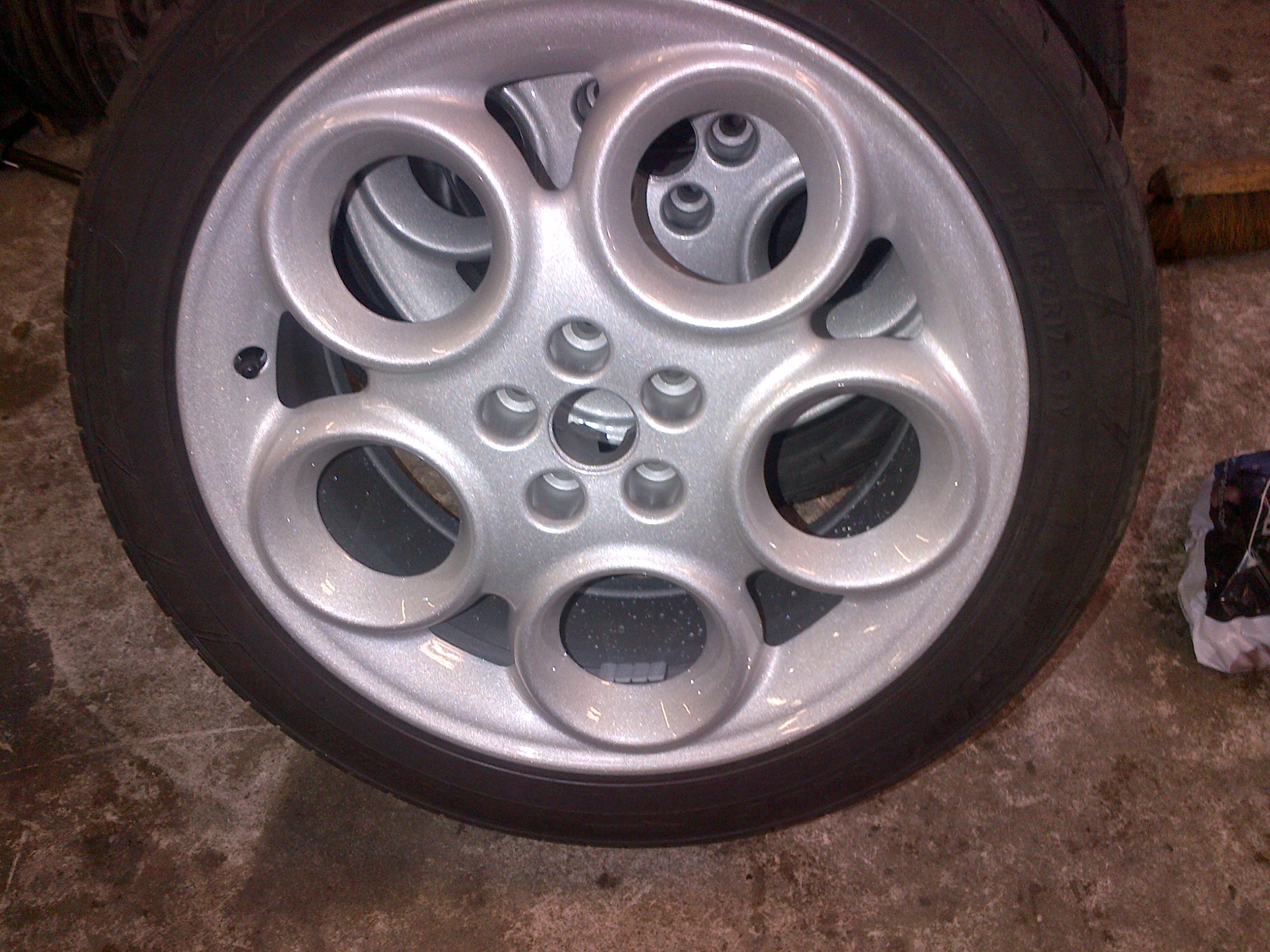

Teledials op laten knappen :). Ben er helemaal blij mee. Morgen een ritje met forumleden, dus dan schiet ik wel even wat betere pics :).
Afbeeldingslocatie: http://tweakers.net/ext/f/UgfvEZl1hiR0Xt1OW2Wp9kpn/medium.jpg
