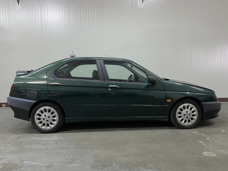

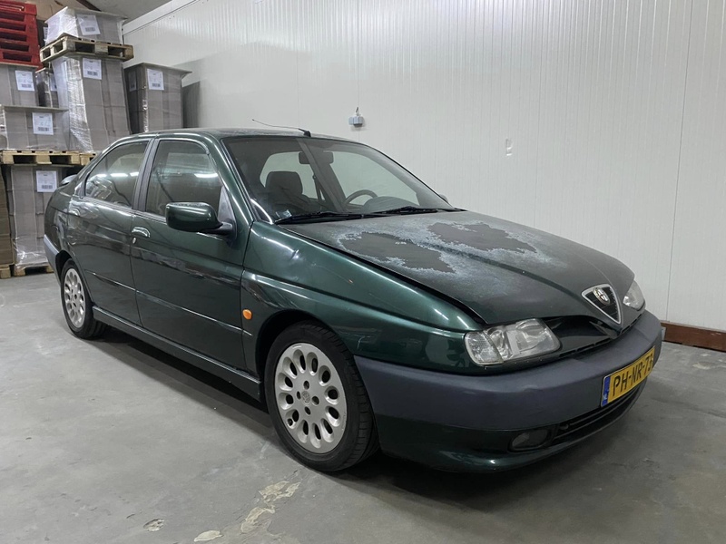

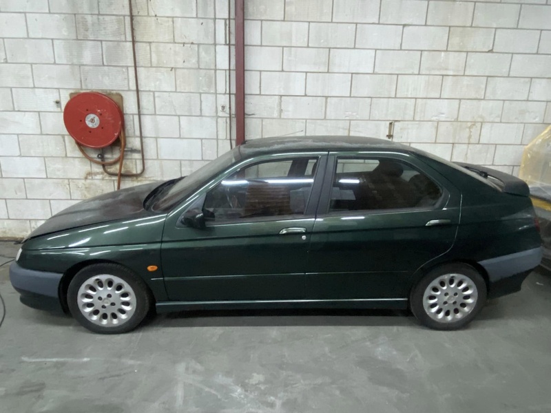

Ik kon mijzelf niet bedwingen en heb nog een 146 gekocht. Ditmaal een TI met een bijzondere geschiedenis. van 1e eigenaar
(formeel van 2e maar dat is een liefhebber die geen tijd heeft om m op te knappen) 330k op de teller met de nodige arbeid voor de buitenkant ivm loslatende blanke lak op de liggende delen en de nodige deuken en butsen.

Zuluman schreef op vrijdag 10 januari 2025 @ 09:28:
Weet niet wat je van plan bent, maar hier ben je wel even mee bezig denk ik. Je ziet ze echt nooit meer de Alfa's van deze generatie. Heb zelf een 155 2.0 16v widebody gehad in Proteo Rosso met witte 17inch OZ superturismo's. De oude échte versie, niet de nieuw met die lelijke spaken.

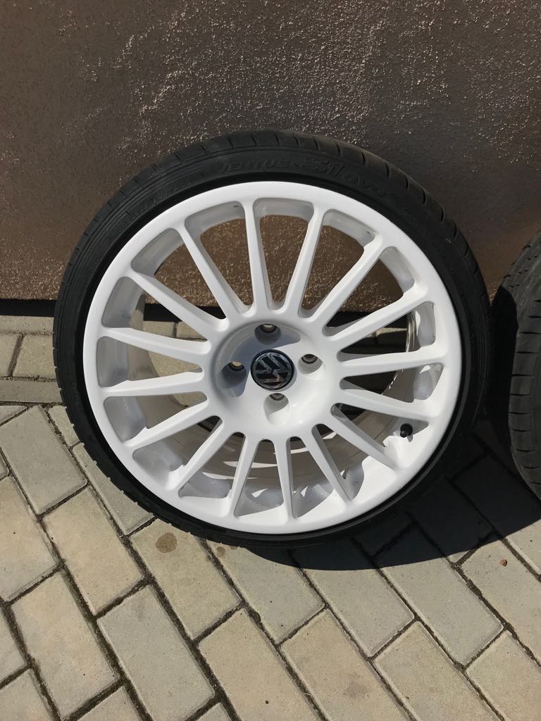

Deze zaten er onder:
Afbeeldingslocatie: https://a.allegroimg.com/s1024/0c805f/f267bb8d403cbbf68cf273deb995

Dit is trouwens mijn 4e 146. Ik heb een 146 boxer uit mei 1995 sinds maart 2003 in bezit. 3 jaar gelden een 146 1.6 Ts voor mijn gekocht en verleden jaar een 146 1.4 TS met 118k km op de teller voor mijn vrouw gekocht. als je zoekt op t forum kan je de fotos zien.
En op de 146 Ti meoten idd OZ velgen komen maar in t zwart icm het groen.
