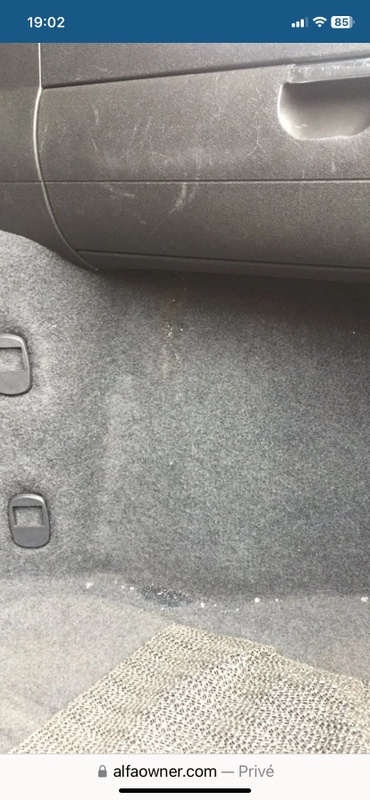

Iemand nog een idee waar lekkage kofferbak GT vandaan komt?
Op het grote internet genoeg voorbeelden te vinden maar niet waar het vandaan komt. Bij mij lekt het aan de rechterkant. Water komt op twee plekken na beneden en loopt ook het achterlicht in. Achterlicht al gedroogd en dicht gekit. Niet opgelost. Daarna de twee lasnaden op de bak dicht gekit. Leek aan aardiege plek maar ook nog niet opgelost.
Afbeeldingslocatie: https://tweakers.net/i/j1SVBzsXamBN0OpMp4sIOVcM3gg=/x800/filters:strip_icc():strip_exif()/f/image/1O692m1KMoiTCOR46YsYVJA2.jpg?f=fotoalbum_large
Maar is ie elektrisch of niet? :+

Ik heb weer iets moois met mijn giulietta, gisteren op de terug weg van het werk geeft de boordcomputer ineens aan dat de deur rechts achter open staat. Thuis komst meerdere keren dicht gedaan, maar dat hielp allemaal weinig.Slot paar keer met de hand dicht gedaan, gekeken naar stekker verbinding in de deur maar valt allemaal weinig aan te zien. Knap vervelend want de auto kan niet op slot, ja met mechanische vergrendeling zou kunnen.. 8)7 Mensen bekend met dit probleem? Denk dat het aan de kabelboom ligt..
  • alki
  • Laatst online: 17-10 11:13
hikhakhok schreef op dinsdag 25 juni 2024 @ 08:09:
Kabelboom kofferbak wss. opzich makkelijk te verhelpen
  • ArcticWolf
@alki
De kofferbak bedrading heeft geen draden van de deuren:
rechts:
wit-geel - massasignaal aanslagnok ruitenwisser
grijs-zwart - achteruitrijlicht rechts
geel-groen - achterlicht rechts
groen-bruin - bedieningssignaal ruitenwisser
bruin-zwart - mistlicht rechts
Links:
grijs-groen - achteruitrijlicht links
paars - signaal naar kofferklepslot
bruin-wit - achterruitverwarming
wit-oranje - signaal vanaf logoknop
wit-grijs - signaal ‘Klep is open’
geel-blauw - achterlicht links
wit-geel - schakeldraad kofferbakverlichting
bruin-geel - mistlicht links
groen-zwart - remlicht spoiler
Maar het komt wel vaker voor (ook bij andere merken) dat de kabelboompjes in de deur ook kapot gaan.
  • alki
@ArcticWolf
Die van je kofferbak is daar toch ook aangelinkt.
Toen ik op t mistlicht drukte, sprongen bij mij alle deuren open :D
[ Voor 47% gewijzigd door alki op 25-06-2024 09:31 ]
  • ArcticWolf
alki schreef op dinsdag 25 juni 2024 @ 09:29:
@ArcticWolf
:o :D
geniaal, naja heb die bij mij laatst vervangen nu werkt weer alles goed ;)
