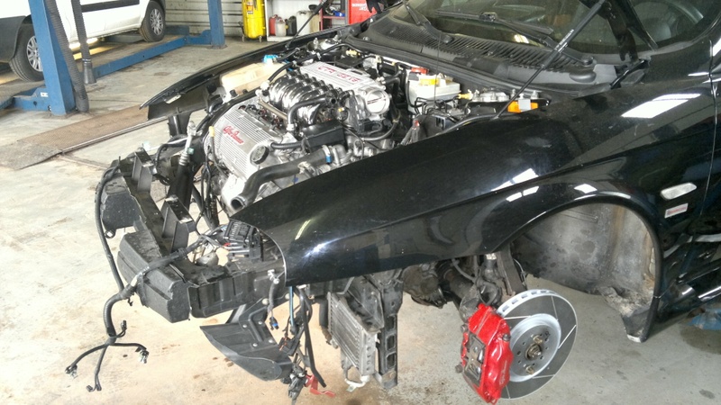

Maar goed ben nu ook al bijna een week bezig met het remsysteem van deze Alfa dus de wonderen zijn de wereld nog niet uit, heb vanmorgen de klauwen weer in elkaar gezet en op de auto gemonteerd. Van een afstand ziet het er best mooi uit :+
Helaas was m'n quickfix niet goed en lekte de remleiding, dus de garage om de hoek heeft een nieuw stuk remleiding voor mij gemaakt en die ga ik er morgen onder zetten en met een beetje geluk rijdt hij zaterdag weer (zondag sowieso).

En om zelf een duit in 't zakje te doen:
Afbeeldingslocatie: https://tweakers.net/i/NDXhYzTRcm29j3O8_ht275PlKLQ=/800x/filters:strip_icc():strip_exif()/f/image/LyTtipKOHunS97Z5Wu2WKtnF.jpg?f=fotoalbum_large
Ruimte genoeg onder de kap hier :9
Afbeeldingslocatie: https://tweakers.net/i/RrIVYSRMcvGU2cUYfyl1FntJ2AU=/800x/filters:strip_icc():strip_exif()/f/image/MmDSDqSKuHdxjpy9PJFIqZad.jpg?f=fotoalbum_large
Afbeeldingslocatie: https://tweakers.net/i/ewAhhDnavUnjq3i7U6pl3vav_UA=/800x/filters:strip_icc():strip_exif()/f/image/aMRB7CszpYVlToF4rnxEAIYz.jpg?f=fotoalbum_large

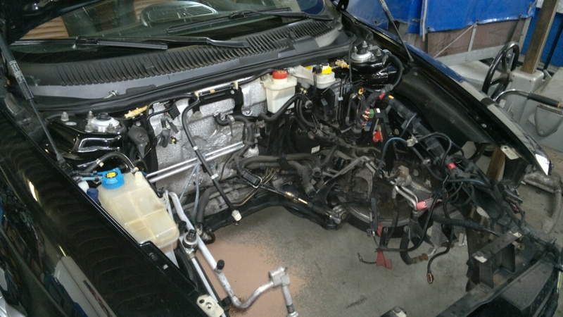

Oorzaak :'(
Afbeeldingslocatie: https://tweakers.net/i/ad80RLooEteXT-ljaqdKPJ5DFhU=/800x/filters:strip_icc():strip_exif()/f/image/pu8a8amRymuW8B2o3C1a3PxW.jpg?f=fotoalbum_large
Nieuwe gebruikte motor erin op hoop van zegen.

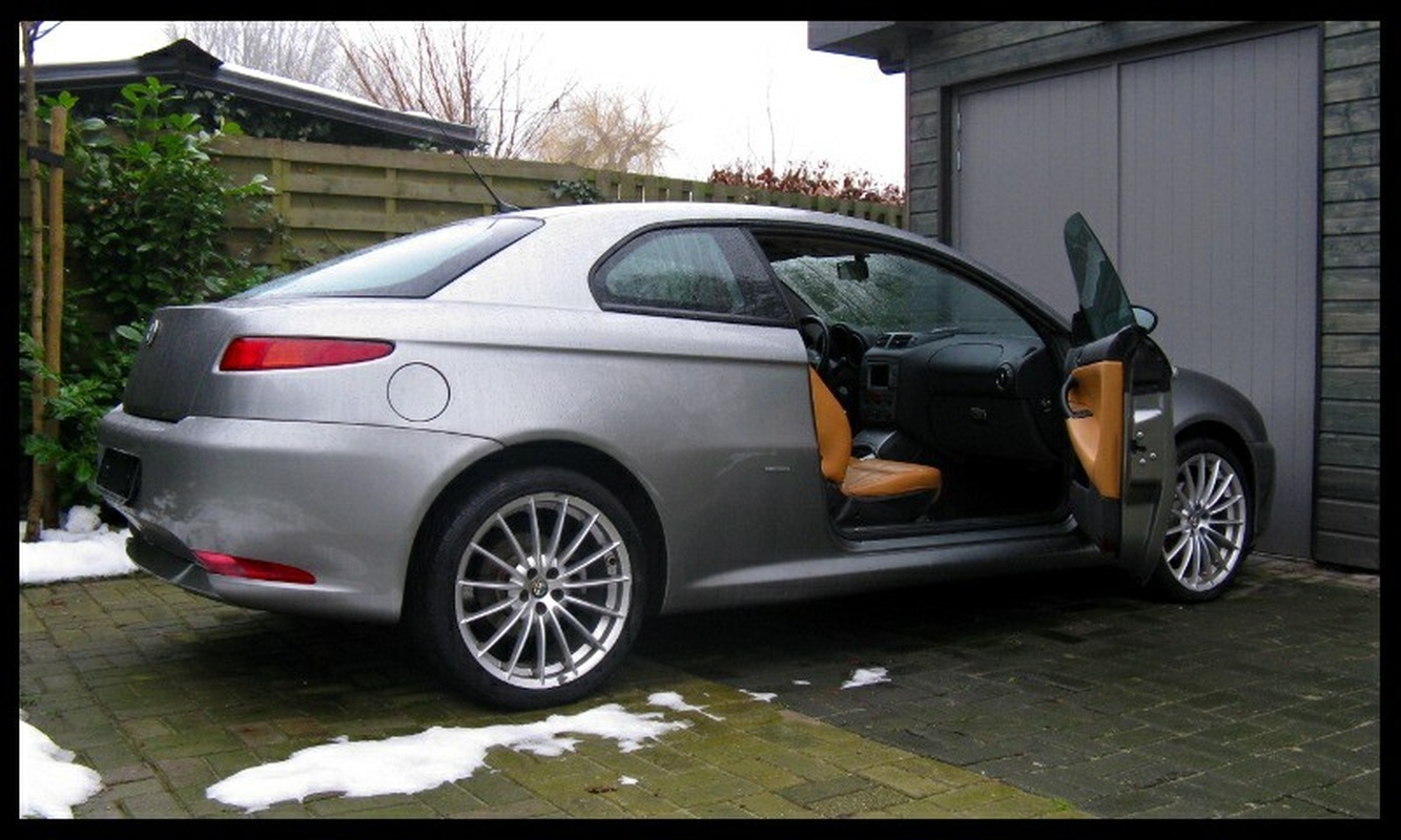

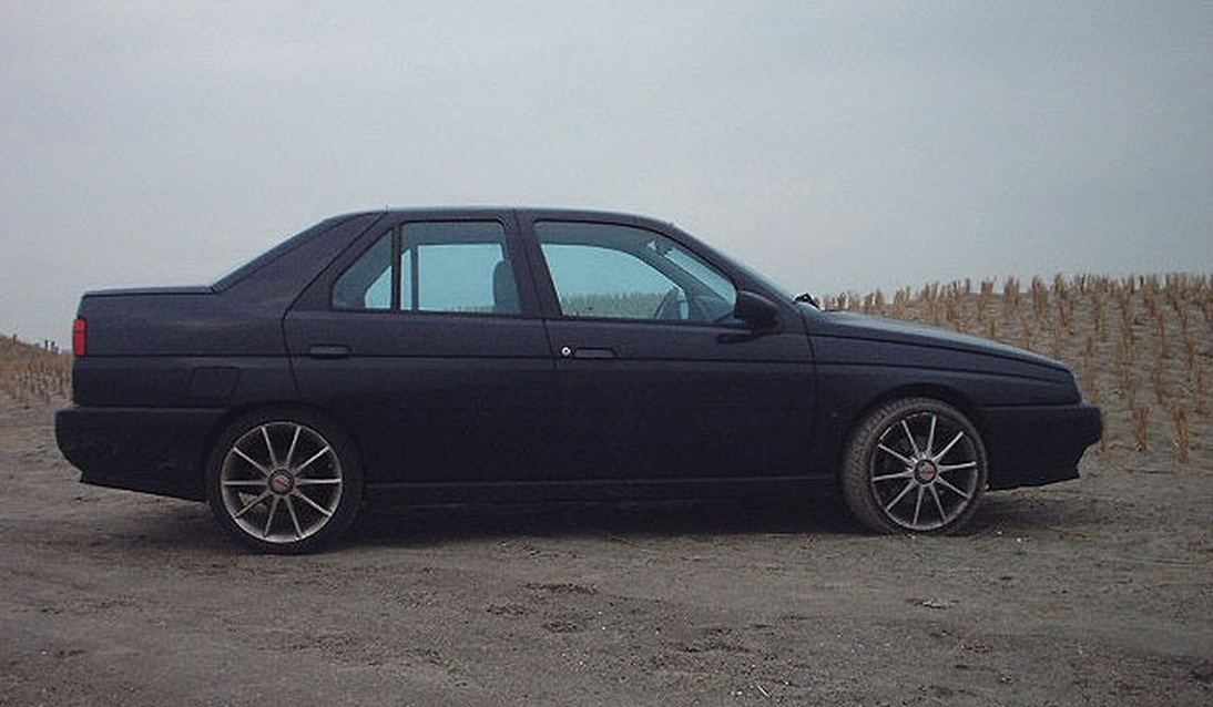

Ik heb 25 jaar lang niets anders gereden dan Alfa"s. Ooit begonnen met een Sudje op de middelbare school. Met een vakantiebaantje toen een Alfetta GTV gekocht om op te knappen, maar door tijdgebrek nooit van gekomen om hem weer rijdend te krijgen.
Daarna de Sud stilgezet en een 33 1.7IE gekocht. Toen een paar 155's. Een 1.8 8v met ketting en een 2.0 16v widebody op lpg als studentenauto. Daar reed ik 50.000 per jaar mee. Ik heb in de laatste jaren van mijn studie mijn OV kaart niet eens meer opgehaald. Gratis OV woog niet op tegen een 155 :+
Van de 156 heb ik er een hoop gehad. Een 1.6 berlina, 2.0 berlina en 2x een 1.8 SW.
Afbeeldingslocatie: https://tweakers.net/i/19XfEwZGa8G-6_6xlF-TLWcvHig=/full-fit-in/4920x3264/filters:max_bytes(3145728):no_upscale():strip_icc():fill(white):strip_exif()/f/image/MUm6erIMByjDuX0cggIqpmnf.jpg?f=user_large
Toen verslaafd geraakt aan coupés. Mijn pa had al jaren een 916 GTV. Dat was een 2.0 TS en dat reed echt geweldig. Toen ik er achter kwam dat een Busso prima op lpg loopt heb ik een zilveren GTV 3.0 24v uit Düsseldorf gehaald. Daar heb ik heel lang mee gereden tot ons tweede kind op komst was. Toen overgestapt op de GT. Een jaartje diesel gereden en toen snel weer een Busso gehaald. De GT 3.2 ca 6 jaar als daily driver gehad en van 105.000 naar 320.000 km doorgereden.
Toen was het helaas klaar met de Alfa's als daily. Bij gebrek aan een leuk alternatief (159 meh.. Brera met onbruikbare achterbank) toen overgestapt op de A5 (Walter da Silva) en de RS5.
Als hobby auto staat er nog een 916 Spider in de garage. Pracht exemplaar met hardtop en slechts 65.000 originele kilometers. Blijf een Alfist in hart en nieren, maar daarnaast te veel petrolhead om me te beperken tot het assortiment uit Arese.

Garage zei destijds hws iets met olie kanaal of oliedruk, olie tekort iig.
Krukaslagers losgeslagen en mee gaan draaien. Krukas blauw verkleurd van de hitte, ivm geadoniseerde krukas was overmaat lagerschalen geen optie. Was iets meer dan 1/2 jaar nadat ik Bella gekocht had, stond net iets meer dan 100dkm op de teller toe 't gebeurde. Blok dat er nu in ligt komt uit een gedemonteerde GTA uit GB en had toen net 30K mile gelopen en loopt nog immer als een zon.
