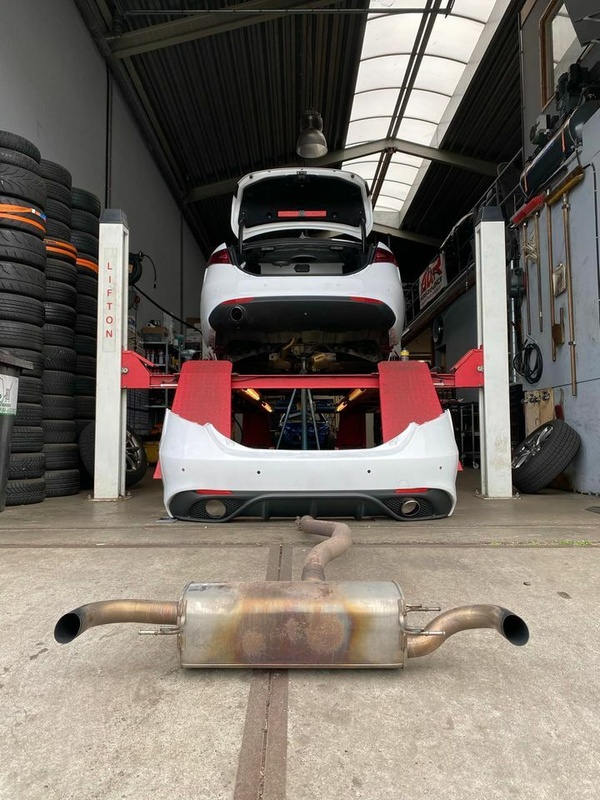

Afbeeldingslocatie: https://tweakers.net/i/eyfrRHmnbjotTkkd-xn1EkSY3ao=/x800/filters:strip_icc():strip_exif()/f/image/5ZnXRju1ZdQTkHLndUWCO2qN.jpg?f=fotoalbum_large
Een van de laatste foto ;( Moest toen helaas terug naar 1 uitlaat en std bumper/ diffuser met einde lease.
Iemand interesse om zijn std Giulia naar veloce om te bouwen?

Een Giulia met 2 uitlaten maakt 'm echt zoveel malen mooier dan een Giulia met een enkel pijpje. Ik zou hetzelfde doen als ik een Giulia van de zaak mocht rijden, maar de baas niet wil dat ik op zijn kosten een Giulia met 2 uitlaten aanschaf.

SirLct schreef op donderdag 7 juli 2022 @ 11:30:
Ja, maar dan moet ik alleen nog ff een Giulia regelen 😂
Ja deze past ook maar net net id leasebudget, dus maar zo oplossen :)

Maar die gasten deden echt lopende band werk, razendsnel al die (grote) auto's de airco gevuld. Ik ga er niet meer naar toe :X
