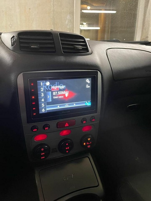

[quote]nero355 schreef op zaterdag 21 mei 2022 @ 23:33:
Maar hoe is het allemaal afgewerkt :?
Naar mijn idee goed, dat is natuurlijk geheel persoonlijk. Voor de goede orde heb ik er maar een foto van gemaakt
Afbeeldingslocatie: https://tweakers.net/i/vcS4SA-_vl7VKcHmpv5UTBahz3w=/800x/filters:strip_icc():strip_exif()/f/image/DhqmTsittghxc3MtFopC2dyk.jpg?f=fotoalbum_large
  • nero355
  • Laatst online: 12-10 18:11
nero355
ph34r my [WCG] Cows :P
H-W Engineer schreef op woensdag 25 mei 2022 @ 17:26:
Dat is best wel netjes inderdaad, maar ik zie toch wat ruimte om de bezel/frame heen :?
Vaak zag ik namelijk het volgende :
- Helemaal geen frame omheen te zetten of überhaupt tekoop...
- De gebruikte frame matched totaal niet met het dashboard! :X :/
[ Voor 3% gewijzigd door nero355 op 25-05-2022 17:40 ]

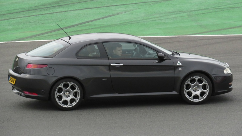

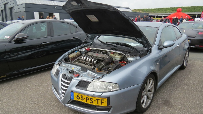

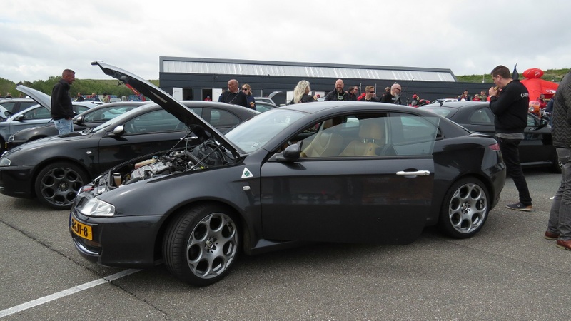

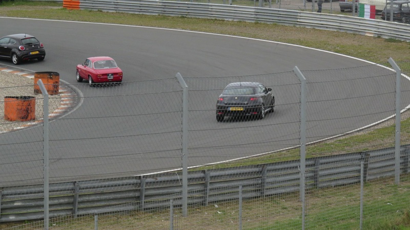

Vandaag weer eens Viva Italia bezocht en de GT de sporen gegeven!! Op het vernieuwde circuit van Zandvoort! Die nieuwe kombochten zijn ECHT wel even wat anders, man!! De Hugenholtz bocht (kleine kombocht) .. dan wordt je echt wel even in je stoel gedrukt !! Bizar!! En dan flat out door de Arie Luyendijk bocht het rechte stuk op .. dat ding ligt best wel schuin! En dan het wipje van schuin weer naar plat .. heel apart!! Me like !! O+ Volgende keer met SS even een helm scoren en dan écht rondjes draaien!! :Y
Afbeeldingslocatie: https://tweakers.net/i/Ir4sRamc7TUdE0PP9CptvHZHueY=/800x/filters:strip_icc():strip_exif()/f/image/hCid7LYTUdHb29Ni6KrtQqKa.jpg?f=fotoalbum_large
Afbeeldingslocatie: https://tweakers.net/i/4BG7G-8OBqlXvIgTROloj2forxM=/800x/filters:strip_icc():strip_exif()/f/image/o1Lppllx6wRXOlbirFvgFU20.jpg?f=fotoalbum_large
Afbeeldingslocatie: https://tweakers.net/i/sA-vKWuJpvSgnW2jW0zTmfK7s60=/800x/filters:strip_icc():strip_exif()/f/image/DFlgXziDk8v76BvXqr9am9Tx.jpg?f=fotoalbum_large
Afbeeldingslocatie: https://tweakers.net/i/s8nxJ9Y4lU7L0k718reyBJ4pQVs=/800x/filters:strip_icc():strip_exif()/f/image/nIDxy1j4V7WNOuaSOmxepkaY.jpg?f=fotoalbum_large
Afbeeldingslocatie: https://tweakers.net/i/FLVdIQB59fIaWOqL0hlMEcNSu-U=/800x/filters:strip_icc():strip_exif()/f/image/a18lQtlJmddUU6rKTWlNKF8J.jpg?f=fotoalbum_large
Afbeeldingslocatie: https://tweakers.net/i/WnYBGBIHJ-aOp-9LkJOCYmxr9MQ=/800x/filters:strip_icc():strip_exif()/f/image/nCAfjtvHlTeIpY2OCuW4QzFf.jpg?f=fotoalbum_large
Afbeeldingslocatie: https://tweakers.net/i/Hx1FbMKLO1PNHHsS1S2ha64jrCU=/800x/filters:strip_icc():strip_exif()/f/image/frAG7TWCn4KNEIFaLJKaPGNi.jpg?f=fotoalbum_large
Afbeeldingslocatie: https://tweakers.net/i/0n4nTqoVHGDOHRRPTj-eDizpzLU=/800x/filters:strip_icc():strip_exif()/f/image/WKfVWbcqa6sd8vbgnlezxtRA.jpg?f=fotoalbum_large
Afbeeldingslocatie: https://tweakers.net/i/X9iLu7RRS50b4j6o0bA6rpWNpxc=/800x/filters:strip_icc():strip_exif()/f/image/fOPAQJqcvsq5ZITJFISGpyHM.jpg?f=fotoalbum_large
Afbeeldingslocatie: https://tweakers.net/i/lO-GlAawr5l8hvORy4zgKMwic7Y=/800x/filters:strip_icc():strip_exif()/f/image/UXUhmXEM4javb9Ojrutrc56v.jpg?f=fotoalbum_large
Afbeeldingslocatie: https://tweakers.net/i/DqPryNj70buca0Hi-0a-T43TiBk=/800x/filters:strip_icc():strip_exif()/f/image/gfKdxR3bxkpJptXgXKBcs21l.jpg?f=fotoalbum_large
Afbeeldingslocatie: https://tweakers.net/i/sK0ok48K-Swqh84DIHnImFiKdSs=/800x/filters:strip_icc():strip_exif()/f/image/5NGn0YDUfmlPFBGlvtWBAFnc.jpg?f=fotoalbum_large
Afbeeldingslocatie: https://tweakers.net/i/YIulS2Z8UE0uKP6ruz4WeXIunSU=/800x/filters:strip_icc():strip_exif()/f/image/vaN2LzsPDtGTabshSEXS4X0F.jpg?f=fotoalbum_large
Afbeeldingslocatie: https://tweakers.net/i/VkX_ZOipDtZ31ZwFY57lUXMYk70=/800x/filters:strip_icc():strip_exif()/f/image/wsR9tzAk6ixSrrhlZmuHuxKd.jpg?f=fotoalbum_large
Afbeeldingslocatie: https://tweakers.net/i/-kRBxf3XXde0BQn8va49psafIVw=/800x/filters:strip_icc():strip_exif()/f/image/H0tNkBkzfY78ZIyoUZTMnm8c.jpg?f=fotoalbum_large
Afbeeldingslocatie: https://tweakers.net/i/MBCPjC3UvADPal4uqlkQD2swe0g=/800x/filters:strip_icc():strip_exif()/f/image/dGW73duunjgshAv7HenR73hT.jpg?f=fotoalbum_large
Afbeeldingslocatie: https://tweakers.net/i/0WMJFdKW41bkzEbYcI1vxNNCdMg=/800x/filters:strip_icc():strip_exif()/f/image/fKgjDfCLO7R9I8k8QNgvxf24.jpg?f=fotoalbum_large

Vimana schreef op woensdag 15 juni 2022 @ 21:08:
Iemand nog tips voor een goede Alfa garagist, die vooral in elektronica is gespecialiseerd? Ik kom zelf uit de regio Breda, maar een stuk rijden is geen probleem.
Ik heb het volgende probleem:
Ik heb sinds anderhalf jaar een 2012 MiTo 1.4 JTDm. Al vrij snel stond ik een keer met een lege accu. Nu zat er nog de originele accu in, dus ik dacht dat de accu gewoon aan vervanging toe was.
Dus die was vervangen door een (groter formaat) Bosch accu.
Echter blijft de auto steeds stroom lekken. Als de auto 3 dagen stilstaat, is de accu niet meer in staat de auto te starten.
Na zelf een multimeter er aan hangen en zekeringen eruit trekken, kon ik wel stellen dat de meeste stroom in "rust" over zekering F36 loopt.
Volgens de garage waar ik de auto vandaag heb laten nakijken trekt deze 360 mA, wat dus veel te veel is.
Als de F36 zekering eruit wordt gehaald, zakt de waarde naar een acceptabelere 80 mA.
Dit zijn de onderdelen die over de F36 zekering lopen:
Autoradio (zelf een Pioneer achteraf ingebouwd)
Regeleenheid Blue&Me (deze is verwijderd)
Regeleenheid airconditioning (werkt naar behoren, en garagist kon zich niet voorstellen dat hier fouten in zaten)
Regeleenheid sirene diefstalalarm (heb ik niet)
Regeleenheid interieurbewaking (heb ik niet)
EOBD-diagnosestekker (niets op aangesloten)
Regeleenheid bandenspanningcontrole (heb ik niet).
De usual suspect zou uiteraard de aftermarket radio zijn.
Deze heb ik echter al een keer volledig verwijderd (inclusief mijn dashcam en subwoofer) en 3 weken zonder radio gereden. Echter bleef de accu nog steeds leeglopen.
De garagist had het idee dat er iets op de canbus is wat de auto niet in rust brengt.
De accu zelf is ook getest en die was nog 100% in orde.
Zelf heb ik geen idee wat ik er verder mee aan moet.
Dit:
Die dingen moeten correct uitgeschreven worden anders kan het zomaar zijn dat een andere computer constant contact probeert te zoeken (nadeel van canbus auto's).
