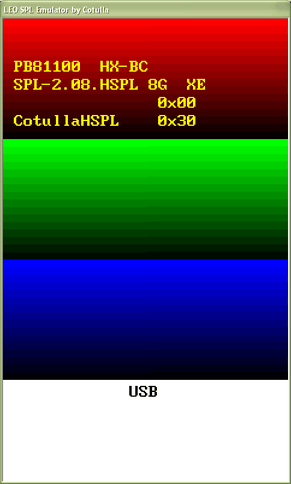

Ik ben ook geinteresseerd om mijn HD2 te voorzien van een Android NAND rom. Echter draai ik nu een WM 6.5 Custom rom van Artemis (v55). Hiervoor is HSPL 3.03 vereist --> maak gebruik van HSPL 4 ivm makkelijker updaten van roms op 3.03 basis.
Echter voor een Android NAND rom is HSPL 2.08 vereist. Wanneer ik HSPL2_RUN uitvoer komt er een melding bad hspl version. Kan iemand mij kort uitleggen wat de meest makkelijke manier is om de HSPL versie te downgraden zodat ik MAGLDR kan installeren en hierna een Android rom kan flashen?

Je kan met de recente HSPL4 kiezen voor 2.08 HSPL, dit werkt ook voor de nieuwste HSPL's. Download het attachment uit deze post. Vorige week zelf nog succesvol gedaan.

Top, helemaal goed, wist niet dat HSPL 4 ook naar 2.08 geflasht kon worden

  • P13
  • Laatst online: 06-02 22:57
P13
met groot succes diverse Android-Roms op de HD2 geplaatst.. vervolgens even een uitstap gemaakt naar ander toestel, daar tóch weer van terug gekomen en een (gebruikte) HD2 gekocht..
probeer er zojuist weer een Android Rom op te krijgen, maar daar ging het mis, althans al bij het proberen er een oudere Windows-rom (nodig om vervolgens HardSPL uit te voeren) op te krijgen: lukte niet (blijkt Vodafone-branded te zijn, de Rom die ik wilde flashen niet..) en nu kom bij het booten in Windows niet voorbij het witte startscherm. niets lijkt te helpen, al meerdere malen de batterij er uit gehad, lukt niet..
iemand al eerder hier tegenaan gelopen? en wat heeft vervolgens geholpen?
  • Pinobigbird
  • Laatst online: 21:00
Pinobigbird
doesn't share food!
Het is met HSPL4 niet meer nodig om een oude rom te flashen. Gewoon met HSPL4 kiezen voor de 2.08 HSPL, daarna MAGLDR enz enz.
[ Voor 23% gewijzigd door Pinobigbird op 06-04-2011 19:33 ]

Pinobigbird schreef op woensdag 06 april 2011 @ 19:27:
Dank voor het meedenken: heb zowel HardSPL4 als Magdl 1.13 op correcte wijze geïnstalleerd. Punt is echter dat alle vervolgstappen stranden. Probeer ook gewoon weer de oude Windows-rom er op te plaatsen, maar ook dat lukt niet.. blijft bij het updaten ergens rond 10% "hangen".. in het witte scherm verschenen ook niet (links onderin) de in rood geschreven software-gegevens..
  • Prulleman
  • Laatst online: 20:17
Prulleman
P13 schreef op woensdag 06 april 2011 @ 21:14:
Wat werkt er nog wel, je post nu dat HSPL en MAGLDR op correcte wijze zijn geinstalleerd, welke vervolg stappen stranden dan? en op welke manier?
Als je HSPL er correct op hebt ben je al een heel eind, je kan dan via de tri color bootloader in principe alles flashen (o.a. task29/format, losse radio, custom WM rom, stock wm rom terwijl je VF zou moeten hebben, MAGLDR, CLK).

Prulleman schreef op woensdag 06 april 2011 @ 21:20:
Ben je misschien vergeten een (juiste versie) radio te installeren?
de stand van zaken is als volgt: zowel HardSPL als Magdlr zijn correct geïnstalleerd, maar als ik in het Magdlr-menu naar AD Recovery ga, komt ie niet in CWM, maar in plaats daarvan komt in rode letters de melding op het scherm: Load done 1E FATAL HIT 1...
juiste radioversie.. zou het daar aan kunnen liggen? kan ik die separaat flashen dan? want ik nu ook geen Windows-rom (met juiste radioversie) flashen..
  • Pinobigbird
Pinobigbird
doesn't share food!
Ik zou dan weer van voor af aan beginnen met HSPL4. Let wel op dat je kiest voor HSPL 2.08 (niet 2.08.0000 o.i.d.).. Als alles goed is gegaan ziet je driekleurenscherm er zo uit:
HSPL 2.08
Losse radio's kan je overigens hier vinden, waarvoor je het beste CustomRUU kan gebruiken.
[ Voor 24% gewijzigd door Pinobigbird op 06-04-2011 21:45 ]
  • Prulleman
Prulleman
P13 schreef op woensdag 06 april 2011 @ 21:35:
Radio kan je seperaat flashen, kies hier radio 2.15 en flash deze vanuit de tri color bootloader:
http://forum.xda-developers.com/showthread.php?t=611787
Heb je wel CWM geinstalleerd? Je moet vanuit MAGLDR optie usb flasher een correct CMW partitie layout voor je beoogde ROM flashen (DAF installer).
Als die erop staat kan je in het vervolg je ROM via CWM updaten (zip op SD en via CWM menu installeren, zonder tussenkomst van PC).
Lijkt erop dat je een stapje hebt overgeslagen.

Pinobigbird schreef op woensdag 06 april 2011 @ 21:40:
Pinobird, je begrijpt het probleem geloof ik niet: het opnieuw flashen van de Windows-RUU's lukt niet meer...
Ik ga nu proberen de juiste radio-versie (2.15.etc.) separaat te flashen..
  • Pinobigbird
Pinobigbird
doesn't share food!
P13 schreef op woensdag 06 april 2011 @ 21:46:
...en dat is precies wat er gebeurt als HSPL niet gelukt is ;)
  • P13
P13
Pinobigbird schreef op woensdag 06 april 2011 @ 21:47:
maar geloof mij: dat is nu juist wél gebeurd.. daarom kon ik immers vervolgens ook Magdlr flashen..
  • Prulleman
Prulleman
P13 schreef op woensdag 06 april 2011 @ 21:49:
maar heb je nu ook CWM geinstalleerd?
Strava
  • P13
P13
Prulleman schreef op woensdag 06 april 2011 @ 21:54:
dank voor het meedenken overigens allemaal..: heb nu de radio geflashed, zal nu CWM opnieuw installeren.. in hou jullie op de hoogte (lees: verwacht jullie tips nog nodig te hebben..!)
edit: ik geef de moed even op: is denk ik toch allemaal mijn eigen stomme fout geweest, volgens mij is immers de batterij vrijwel leeg en moet ik morgen met volle accu maar eens opnieuw van voor af aan proberen.. heeft ook voor het baasje van de HD2 te gelden: met gevulde maag werkt het allemaal nét wat lekkerder..
