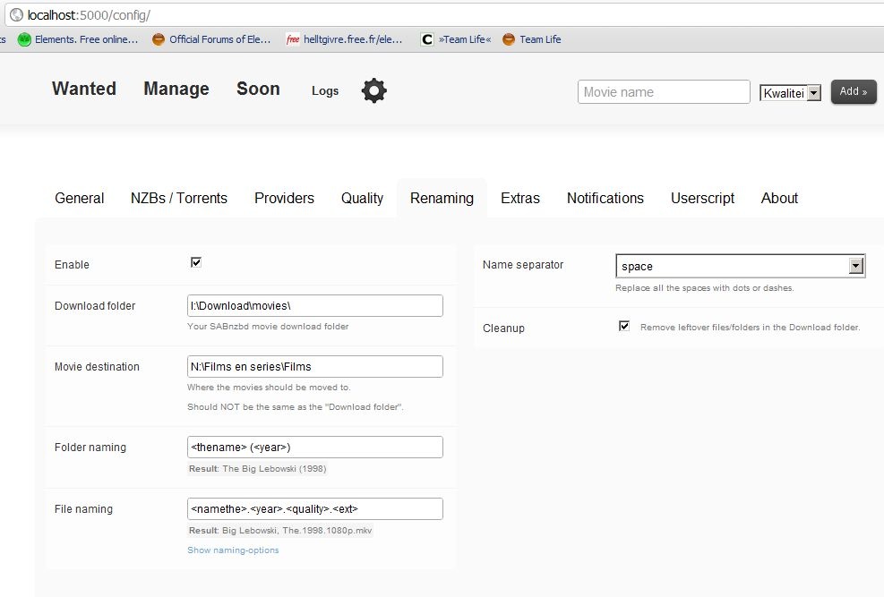

  • PromWarMachine
  • Laatst online: 13-11 15:04
PromWarMachine
Forsaken Archer
Waarschijnlijk niet. Wat staat er bij je renaming settings?
Afbeeldingslocatie: http://tweakers.net/ext/f/IiPXBBCJCJ4M2tKousS3hdv7/thumb.jpg
In jouw geval staat er waarschijnlijk bij directory name hetzelfde, vandaar de "Dawn of the Dead (1978)". Bij file naming staat er waarschijnlijk <namethe>.ext, zodat je uit komt op Dawn of the Dead.mkv.

  • Possible
  • Laatst online: 23:06
PromWarMachine schreef op zondag 01 mei 2011 @ 00:13:
Hmmm op 1 of andere manier was alles verwijderd? 8)7 Erg vreemd.
Maar met de instellingen die jij gebruikt, wordt dat de naam zoals ie gedownload wordt gekopierd? Ik zou het zo willen dat het renamen niet plaats hoeft te vinden. (i.v.m. release groeps en de subtitles daarvoor)
