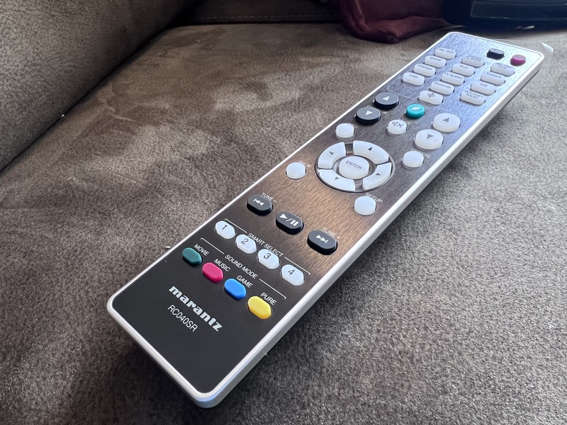

Beste Tweakers, ik haal zojuist mijn X1700H uit de verpakking en kom erachter dat er een Maranz RC040SR afstandsbediening bij zit. Erger nog is dat ik de afstandsbediening niet werkend krijg. Al verschillende batterijen geprobeerd. Heb ik te maken met een leverings of productie fout? Als ik op de bovenste source knoppen druk, moeten die dan oplichten?
Afbeeldingslocatie: https://tweakers.net/i/lZl3laN6ZQlnLBjUgIhCZ4CkKts=/800x/filters:strip_icc():strip_exif()/f/image/lrTVfzOIckzgV68CQ1nOlxz8.jpg?f=fotoalbum_large

Je hebt toch de verkeerde afstandsbediening?

Is de verkeerde inderdaad, zal wel een vergissing geweest zijn, gewoon even contact met de winkel opnemen.
Google maar eens op X1700H remote :)

Bizar hoe kan zoiets nou mis gaan. Hopelijk gaan ze niet moeilijk doen bij Double Point. Wegens verbouwing en vakantie heb ik hem pas 2 maanden na aankoop kunnen uitpakken. Helaas kom ik nu niet door de setup heen, of is er een manier om handmatig het toestel te bedienen? :?

Ik hoopte dat het een bewuste keuze was van de fabriek. Blijkbaar (en dit bewijst het) worden Maranz en Denon in dezelfde fabriek gemaakt.

Dat maakt toch niet uit?
Cola en Sinas worden ook in dezelfde fabriek gemaakt :)

Klopt het maakt zeker niet uit. Alleen jammer dat ze een beetje slodderig zijn :P zal wel goed komen.

@psycho-realm heb je een nieuwe x1700 gekocht of een tweedehands/demo/retour?
Moet zeggen dat ik de service bij DoublePoint als zeer goed heb ervaren. Ook altijd een scherpe prijs gehad.
Even mailen of bellen en er komt vast een goed antwoord.

Dank voor jullie reacties. Ik heb de X1700 nieuw gekocht. Alles ziet er ook tip top uit. Misschien heeft het iets te maken met "end of lifttime" voor de X1700. Ik heb begrepen van een medewerker van Double Point dat dit een van de laatste / misschien wel de laatste levering zou zijn voor de X1700.
