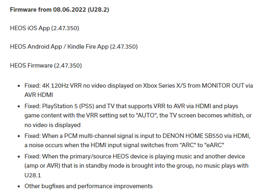

Nieuwe receiver firmware (oa 3700X):
Fixed: 4K 120Hz VRR no video displayed on Xbox Series X/S from MONITOR OUT via AVR HDMI
Fixed: PlayStation 5 (PS5) and TV that supports VRR to AVR via HDMI and plays game content with the VRR setting set to "AUTO", the TV screen becomes whitish, or no video is displayed
Fixed: When a PCM multi-channel signal is input to DENON HOME SB550 via HDMI, a noise occurs when the HDMI input signal switches from "ARC" to "eARC"
Fixed: When the primary/source HEOS device is playing music and another device (amp or AVR) that is in standby mode is brought into the group, no music plays with U28.1
Other bugfixes and performance improvements
Zo te lezen op AVS forum zijjn de VRR problemen opgelost.

loekf2 schreef op zondag 12 juni 2022 @ 09:12:
Weet je toevallig ook of dit alleen geldt voor de nieuwe reeks waar de videochip is vervangen, of ook de oorspronkelijke reeks die de HDMI adapter gebruiken voor 4K/120?
  • loekf2
  • Laatst online: 07:59
mac1987 schreef op zondag 12 juni 2022 @ 12:36:
Nee, niets over gelezen. Ik heb zelf een nieuwer productie model (3700X) met de nieuwere chipset, maar weer geen HDMI 2.1 TV.
Ik ben wel even benieuwd waar deze firmware info vandaan komt? Denon site?
Ik ben benieuwd of en wanneer ze die Audyssey time "bug" (afstand X 0,875) gaan fixen want dan moet ik de boel handmatig weer origineel maken. :+
Hier tekenen aub ......
  • loekf2
CPM schreef op maandag 13 juni 2022 @ 10:42:
Deze (via https://www.avsforum.com/...osts-1-8.3151088/page-710)
https://support-uk.denon....firmware-update-available

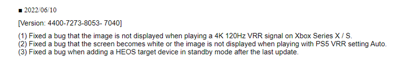

https://www.denon.jp/ja-jp/support/AVR-X2700Hupdate
Afbeeldingslocatie: https://tweakers.net/i/yN21llG16PLBSE-q7UeQ2bVf8uo=/800x/filters:strip_exif()/f/image/Rms3ul6eFBetOZCpqQRpu3nH.png?f=fotoalbum_large
Denon rolt meestal dezelfde features uit in FW updates voor de 2700, 3700, 4700 etc.
