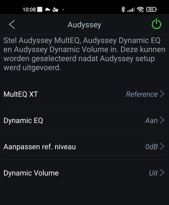

@pjisonline Jammer om te horen dat je er met Audyssey geen beter geluid uit krijgt. Ik heb enkel goede ervaringen met verschillende Denon en Marantz receivers wat dat betreft. Je zou ook zonder de MultEQ app tot goede resultaten moeten kunnen komen.
Wat mij wel een aantal keren is gebeurd is dat er per ongeluk op de preset knoppen op de remote is gedrukt (game/movie..) en dat dan alle aanpassingen worden uitgeschakeld. En vervolgens vraag ik me af waarom het geluid zo slecht klinkt.. Als laatste controle, als je het nog ziet zitten, staat Audyssey wel ingeschakeld en op Reference?

Ja, stond op "Reference". Het heeft misschien allemaal te maken met de akousiek van mijn kamer die bij de detectie een te veel laag detecteert, en het daardoor terugschroeft, zoals LA-384 ook aangeeft.
