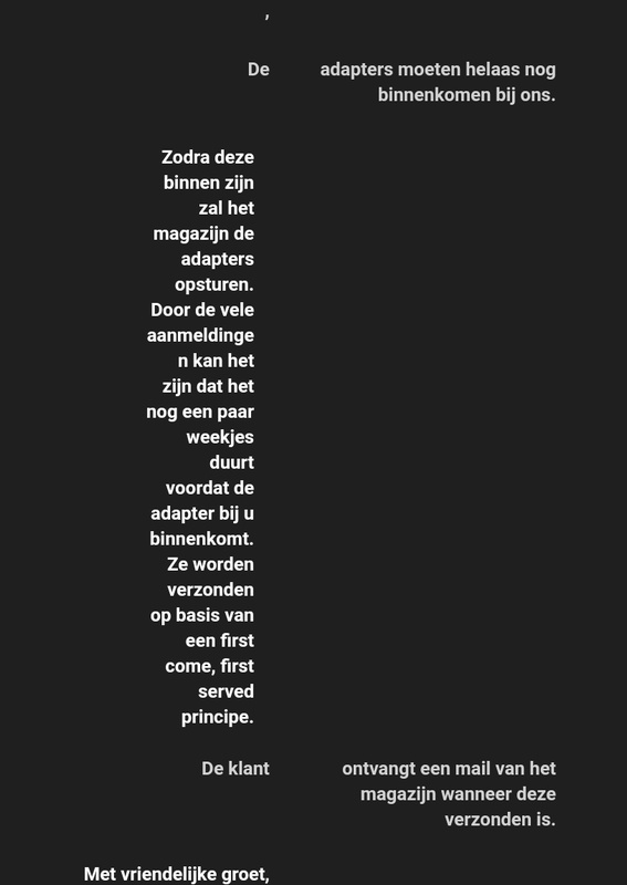

  • JdJtA
  • Laatst online: 20-06 11:53
Helaas weinig opbeurend bericht:

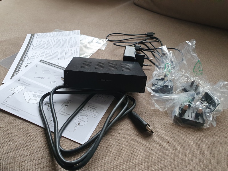

  • Joostzondernaam
  • Laatst online: 08:02
Afbeeldingslocatie: https://tweakers.net/i/LG7WDw-kONxEWymEKOrPDiPEwSI=/800x/filters:strip_icc():strip_exif()/f/image/WvWwrXHLdTBJW6o2BBoHOo8D.jpg?f=fotoalbum_large
Zat netjes verpakt allemaal en het ding zelf voelt degelijk aan. Ben benieuwd of het werkt...
Edit: Aangesloten en werkt prima in combi met een xbox series X. Ik kan alleen niets zeggen over audio delay en lip sync etc. want daar heb ik helaas geen verstand van.

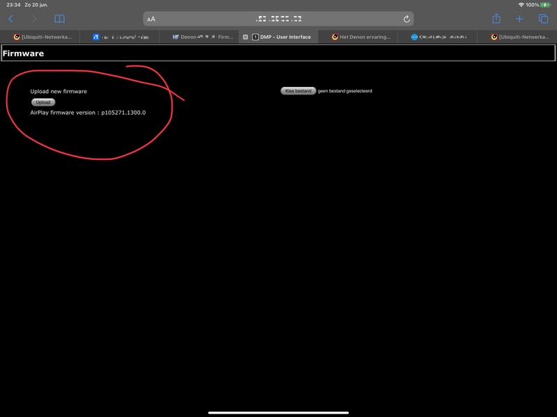

Iemand een die waar de Denon firmware kan downloaden.
Ik heb een vreemd AirPlay routering issue.
Details staan hier: xbeam in "[Ubiquiti-Netwerkapparatuur] Ervaringen & Discussie - Deel 4"
Alleen nu ik een beetje door firmware de AVR-X zit te spitten zie ik dat er aparte los staande updates voor AirPlay zijn die je handmatig kan inladen. En nu draait mijn x4200 een oude AirPlay versie dus dacht laat ik ok de Denon site kijken of deze AirPlay codex beschikbaar hebben En tot mijn verbazing kom ik achter dat er helemaal geen firmware downloads niet meer op de denon support website staan.
https://firmware.denon-online.eu/ waar ze in de support site steed naar verwijzen bestaat niet eens
Afbeeldingslocatie: https://tweakers.net/i/Ov9KAT3HgIbBqwQQ2roCZ1ZCL1o=/800x/filters:strip_icc():strip_exif()/f/image/yZDLF8PuELd4cXkEGLwdJCn0.jpg?f=fotoalbum_large
[ Voor 12% gewijzigd door xbeam op 20-06-2021 23:48 ]

rajackar schreef op maandag 5 juli 2021 @ 16:47:
Hier ook de HDMI adapter ontvangen.
Display issues met mijn RTX 3080 zijn opgelost maar nu valt de audio heel vaak weg. Soms wel voor een minuut lang.
Lees er op AV forums en reddit al meer over. Er lijkt weer een nieuw probleem te zijn.
Mmmm, bij elke vorm van audio of alleen bij een switch van codec naar truehd ofzo?

  • rajackar
  • Laatst online: 01-10 12:23
rajackar
Blood Minister
Bschnitz schreef op vrijdag 9 juli 2021 @ 17:41:
Volledig random maar wel veel.
