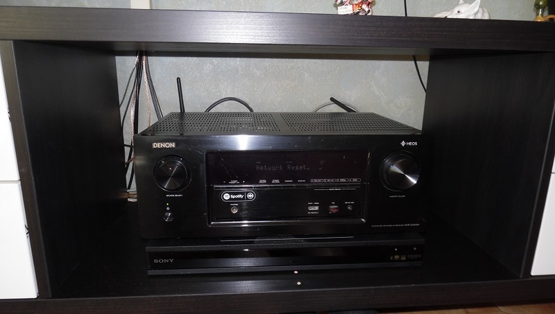

X2400H heeft plotseling geen netwerk meer.
Hij weigert DHCP op AAN te zetten, spring weer terug naar UIT. Hij weigert Bedraad netwerk, springt terug naar WiFi, maar WiFi werkt ook niet.
Telkens vraagt hij om een netwerkkabel in het apparaat te steken.
Handmatig invoeren bedraad of WiFi werkt niet.
Al mijn andere 12 apparaten in het netwerk werken prima. Alleen de Denon niet.
Kabels verwisseld, maakt niets uit.
Kabel rechtstreeks op Ziggo modem of Router maakt ook geen verschil.
Hij ziet geen netwerk.
AVR gereset, Voeding eraf en erop, zelfs fabrieksinstellingen geinitialiseerd. Niks.

Netwerk Reset procedure van Denon;
1. Druk op Power Button om het toestel aan te zetten.
2. Stel SOURCE SELECT in om “HEOS Music” te selecteren.
Hier gaat het al mis, in het display verschijnt "Assigning"
3. Houdt TUNER PRESET CH + en ZONE2 ON/OFF van het hoofdapparaat minstens 3 seconden samen ingedrukt.
Indrukken heeft geen effect, blijft op Assigning staan. In beeld het oneindige zoekwiel met "Even geduld".
4. Neem uw vingers van de twee knoppen wanneer “Network Reset...” verschijnt op het display.
5. “Completed” wordt op het display getoond wanneer reset voltooid is.
http://manuals.denon.com/AVRX2400H/EU/NL/DRDZSYwdotxfgr.php
[ Voor 7% gewijzigd door PCan op 11-07-2020 10:57 ]

Ja, dus? Dit is de procedure als beschreven door Denon voor de X2400H.
Wat ik ook probeer, het werkt gewoon niet. Hij ziet geen netwerk. Geen draadloos of bedraad netwerk.
Ik vermoed dat het netwerkprint defect is, maar waar vindt ik die en kan ik die (laten-) vervangen of zoiets?
Kortom wat kan ik doen om het netwerk te herstellen?

  • PCan
  • Laatst online: 17-09 00:14
Inmiddels al weer zo'n 25 minuten in de stand "Network Reset".
Waarin hij ineens wel ging direct na keuze [4 Heos Muziek] en dan tegelijk [Tuner preset ch +] & [ Zone 2 on/off] 3 seconden tegelijk indrukken.Afbeeldingslocatie: https://tweakers.net/i/er7eg0K4tJcWtLX7GjJLGuRRl-4=/800x/filters:strip_icc():strip_exif()/f/image/gpF6J4nNA4BWddkTC5cY88AU.jpg?f=fotoalbum_large
Dat hielp niet.
Maar dit wel: https://denon-nl.custhelp.com/app/answers/detail/a_id/7264 :)
FW teruggezet naar originele FW en vervolgens alles opnieuw ingesteld.
Na enige tijd streamde hij weer muziek over het netwerk.
Zat het toch in de software.
[ Voor 17% gewijzigd door PCan op 11-07-2020 18:42 ]
