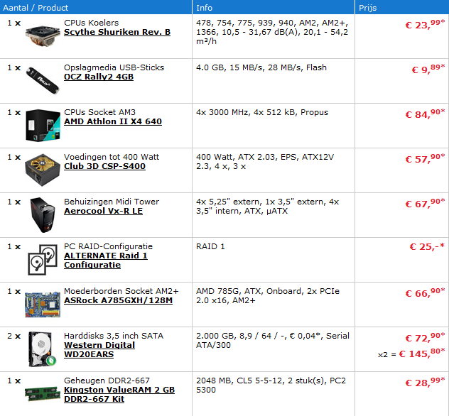

ik was aan het zoeken voor een server dus mijn vraag:
is dit een geschikte server om cod6 of minecraft ed te hosten of kan ik beter een premade nemen?
Afbeeldingslocatie: http://i931.photobucket.com/albums/ad152/Dialga078/server.png
  • Tsurany
Tsurany
Ik zou sowieso niet betalen voor een raid1 configuratie, dat doe je zelf ook zeer gemakkelijk.
Of het geschikt is voor wat je wilt doen zou ik de system requirements doornemen van wat je wilt hosten, elk spel heeft zo z'n eigen eisen. Kan me voorstellen dat voor veel spellen 2GB lang niet genoeg gaat zijn. En ik zou eerder aan een SSD denken dan aan traditionele hardeschijven als je snel moet laden.
  • krakura
  • Laatst online: 24-06 15:01
dus jij zegt upgraden naar 6/8gb ? en SSD hoeft niet heb ik geen geld meer voor :P
  • Yamaha301
  • Laatst online: 02-11-2025

Zelfbouw is inderdaad beter dan pre-built, maar ik heb nog wel even wat aan je config. gesleuteld:
#ProductPrijsSubtotaal
1Samsung Spinpoint F4 HD322GJ, 320GB€ 33,-€ 33,-
1Cooler Master Elite 333€ 32,84€ 32,84
1AMD Athlon II X3 450€ 62,40€ 62,40
1be quiet! Pure Power L7 300W€ 33,90€ 33,90
1Crucial RealSSD C300 2.5" 128GB€ 192,-€ 192,-
1Kingston ValueRAM KVR1333D3N9K2/4G€ 35,99€ 35,99
1Asrock 870 Extreme3€ 73,46€ 73,46
Bekijk collectie
Importeer producten
Totaal€ 463,59
Ik heb er een grote ssd in gezet waar je alles op kwijt kunt (OS+games+progjes) en heb op de rest proberen te besparen. Ik heb er nog wel een extra 'gewone' harde schijf in gezet voor overige zaken.
  • Tsurany
Tsurany
krakura schreef op maandag 14 maart 2011 @ 06:56:
Nee, ik zeg kijk wat je spellen nodig hebben en pas het daar op aan. Ik weet niet hoeveel geheugen een call of duty server (kan je die nog zelf hosten?) of een minecraft server nodig heeft.
@ hierboven: Neem dan gewoon 1TB schijf, dat kost nog geen 10 euro meer dan die 320GB schijf.
  • krakura
ik wil als OS linux via me USB had gelezen dat dat ook kon en dat is wel zo handig
en dedi's via alteriw.net
[ Voor 14% gewijzigd door krakura op 14-03-2011 12:54 ]
