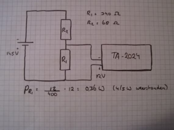

Sorry ik heb geen foto's van die persoon maar hij heeft het me wel duidelijk gemaakt en ik heb het even met m'n super paint skills voor je uitgetekend;)
dus zie hier:
Afbeeldingslocatie: http://i55.tinypic.com/2rxdtsw.jpg
btw: als je wel 2 sub's gaat gebruiken icm een ta2024 kan je ook de tel. stekker gebruiken voor je luidsprekers en een simpele schakelaar erbij om de sub versterker uit te schakelen he;)

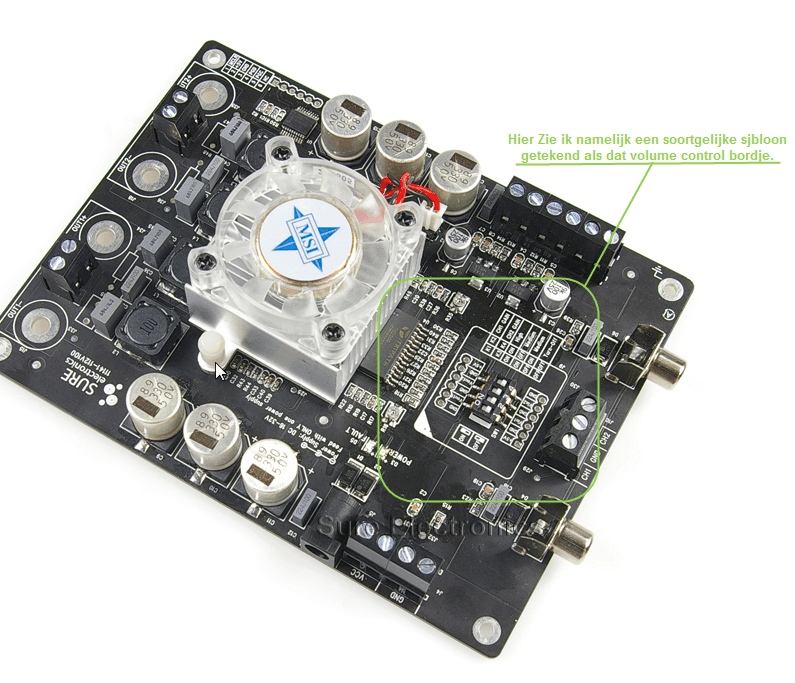

weet iemand hoe je de volume knop van sure elctronics moet aan sluiten op de tk2050 2*100watt,meschien een beetje domme vraag maar ik bergijp er niks van :? .
volume knop/bord:
http://www.sureelectronics.net/goods.php?id=1161
  • DeBolle
  • Laatst online: 09:43
DeBolle
Volgens mij ligt dat anders
Verwijderd schreef op donderdag 16 december 2010 @ 15:58:
Volgens de manual heeft het regelbordje gewoon twee in- en uitgangen, waarbij de verzwakking geregeld wordt door de draaiknop op het andere bordje.
Kortom, het regelbordje komt tussen de source en de ingangen van de TK2050. Volgens de manual is het dus Vin1/Vout1 en Vin2/Vout2.Let je er wel op dat het ding 5V voeding nodig heeft? Je zou het met een LM3xx of 7805 regelaar van 12V kunnen halen.
volume knop/bord:
Als ik het goed zie moet je die erop solderen.
Afbeeldingslocatie: http://tweakers.net/ext/f/bYeybeLyTh1y9INcz1EZS1m0/thumb.png
http://www.sure-electroni.../AA-AA11117_Ver1.0_EN.pdf

BlackWhizz schreef op dinsdag 04 januari 2011 @ 16:24:
Ik had een vraag over de TA2024. Die kan toch maar tot 13.8v?
Want mijn acculader/voeding levert 14.5v dus als ik er een diode tussen gooi dan kan ik toch gewoon laden en spelen tegelijk?
Je acculader levert, neem ik aan, niet 14,5V als een soort voeding. Vraag: Waarom niet op 12V?

Blue-Tiger schreef op dinsdag 04 januari 2011 @ 16:26:
Ik ben bang van wel. Het is een lader voor autoaccu's. Dus ik wilde eigenlijk sowieso nog naar 13.8.

BlackWhizz schreef op woensdag 05 januari 2011 @ 16:27:
Iets zegt mij: spanningsdeler! Maar er zal vast wel iemand zijn die kan bevestigen of dit een goed plan is om van 14,5 naar 12V te downvolten... Pin me er dus niet op vast. Als het kan, zou dat er zo uit zien:
Afbeeldingslocatie: http://i994.photobucket.com/albums/af65/Blue-Tiger_album/Spanningsdelervoor145VaccuTA-2024.jpg
En de directe productlinks:
390 Ohm R
68 Ohm R
Maar nogmaals, pin me er niet op vast ;)

Blue-Tiger schreef op woensdag 05 januari 2011 @ 17:16:
390 Ohm R
68 Ohm R
Voldoet vast, maar het kan ook met een diode. Voordeel van een spanningsdeler, is dat deze te 'tunen' is.
390 Ohm R
68 Ohm R
Ik zou gewoon voor de diode oplossing gaan.
De spanningsdeler die je voorstelt zal 12v geven op het knooppunt wanneer er geen belasting is aangesloten en er door beide weerstanden gelijke stroom loopt. Wanneer je de deler belast met een TA2024(laten we aannemen dat de piekstroom is 1A is) zal deze stroom ook langs R2 lopen en zakt de spanning flink in. Ook zal je voor R2 een weerstand nodig hebben die een hoger vermogen aan kan.
Ik bekijk nu trouwens net pas je aanbevolen weerstanden en die lijken me wel te voldoen. Over R2 zal 14.5-12 = 2.5*1 = 2.5W verstookt worden wanneer er door de TA2024 1A loopt, dit gaat wel lukken dus :). Probleem blijft dat je spanningsdeler niet stabiel is onder belastingen.

wesleytjuh schreef op woensdag 05 januari 2011 @ 21:51:
Thanks ;) weer wat geleerd he!
390 Ohm R
68 Ohm R
Dit zal helemaal niet gaan werken!
Als de versterker een beetje stroom gaat vragen stort de spanning gelijk helemaal in.
Stel de versterker vraagt 0.2 A, wat al vrij weinig is. Dan loopt die stroom ook door R2 zoals wesley al zei.
V = I*R = 0.2*68 = 13,6 V
Er zal bij een stroom van 0,2 A al 13,6 volt op R2 komen te staan. Waardoor je nog maar 0,9 volt voor de versterker overhoudt. Oftewel dit gaat gaat alleen werken als je speakers als koptelefoon wilt gebruiken ;)

lars019 schreef op vrijdag 07 januari 2011 @ 14:08:
Het was al duidelijk dat het niet zou werken. Toch bedankt voor de wijze les.
  • BlackWhizz
  • Laatst online: 27-10 21:04
Kijk, dan zat ik dus al in de goede richting. Nu nog tijd vrijmaken en krat verbouwen.
