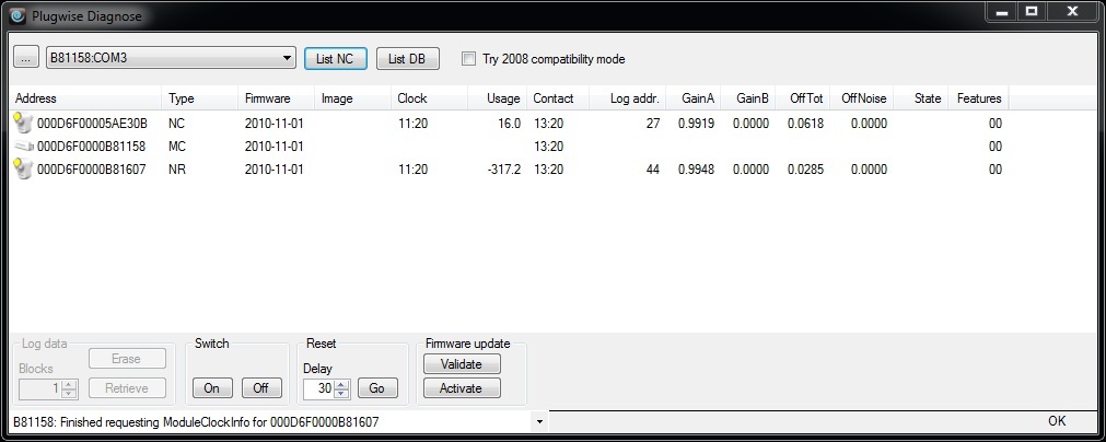

Iemand ervaringen met het bereik van Plugwise in de praktijk? Ik zit te denken aan een basis-set met 2 circles maar ik vrees dat ik met een laptopje rond moet gaan lopen om de circles uit te kunnen lezen als ik zo naar de specs ("5..10mtr") kijk.
Van mijn typische laptop-plek van een typische circle-plek is ˜10mtr (met 1 binnenmuurtje ertussen) en vanuit die circle naar de volgende circle is weer zo'n 10mtr (met 1 spouwmuur ertussen).
Interessant., ik hoor ook graag wat ervaringen hierover. Ik heb plannen om wat PV op de garage te leggen. Deze staat +/- 11 meter van het huis af en het zou wel fijn zijn als een plug in garage met een circle+ in de woonkamer zou kunnen communiceren.
Quatt in hoekhuis (130m2) met radiatoren, 3680Wp PV zie https://ei.tigoenergy.com/p/wouterb

@plugwise
mijn plugwise dekt de tuin/schuur en het complete huis af zonder tussenpluggen, door vloeren en muren.
met de extra tweak wat zilverpapier te plakken op de plug waar het signaal niet heenmoet, is de ontvangst zelfs overal 80% (zichtbaar in de diagnose tool)
de afstand van de circle+ en de circles is 14 11 en 8 meter.
plaats de pluggen zodanig zoals je ook het beste kan boren of zagen.
de kortst mogelijke afstand door een muur.(loodrecht)
zodra er 1 plug is die de circle+ niet kan bereiken, gaat deze een uur achter lopen, omdat deze via een andere circle gaat sturen.

catchingfire schreef op vrijdag 17 juni 2011 @ 19:07:
WouterB schreef op zaterdag 18 juni 2011 @ 09:50:
In mijn ervaring is het bereik van Plugwise pluggen, zeker als er muren in het spel zijn, eerder kleiner dan groter. Zo kon ik de drie pluggen die bij ons op zolder aan de drie omvormers zitten pas betrouwbaar vanuit de woonkamer bereiken toen de wasmachine (op de eerste verdieping) ook een plug kreeg. Daarvoor nam ik mijn laptopje mee naar de eerste verdieping en liet de source updaten terwijl ik de was aan het opvouwen was of zo.
Plugwise doet niet moeilijk over terugsturen, dus je loopt niet veel risico door een set te bestellen. Als je omvormer(s) verder geen mogelijkheden bieden tot logging vind ik plugwise wel een geweldig alternatief. Ik weet niet of jullie mijn review al eens gelezen hadden, daarin staan alle voor- en nadelen die ik kon bedenken mbt tot de combinatie plugwise/zonnestroomopbrengst monitoren.

Ik heb heel regelmatig problemen met missende data in mijn plugwise systeem. Heb al eerder, een hele tijd geleden, geklaagd en toen beta 2.16 gekregen maar zoals meerdere mensen zien zijn er ook missende data in versie 2.16. Deze week maar weer eens in de pen geklommen en een vraag aan de supportdesk gestuurd. Tot mijn verrassing een heel ander antwoord:
"Het is mogelijk om missende gegevens terug te halen.
Dit kunt u doen door op uw apparaat te selecteren ( in overzicht ) vervolgens de datum te veranderen zo dat u 2 maanden terug kan bekijken tot en met nu.
Vervolgens klikt u op u op shift + vernieuwen."
Ik natuurlijk direct proberen en verhip, bij een aantal circles werkt het! Helaas niet bij allemaal. Voor alle circles was er na de firmware upgrade een gat van 01.00-06.00 uur en bij sommige wordt het gat netjes gevuld maar 3 circles blijven stellen dat er geen missende data zijn en dat de plugs waarschijnlijk uit de stroom zijn geweest (niet dus). Dus wellicht een oplossing voor sommige problemen en misschien werkt het bij jou wel voor alle circles.
Natuurlijk had ik de truc moeten weten voor ik de firmware upgrade deed dan was ik nu niet alle historische missende data kwijt geweest. Ik heb geen idee waar ik de truc van had moeten weten, in de handleiding staat niets hierover. :(

Echt slecht dat Plugwise dat niet oplost. Missende data, in een tool waarmee je data verzamelt.
echt goed dat het gewoon op de site staat, en hier al meermalen is gepost
de faq :
If after installing the latest version you still do not get complete bar charts, go to 'Reports' and try the following:

Ik lag ook ergens dat er een "diagnose tool" voor de plugwise is om de signaalsterkte te meten. Die heb ik nog nergens gezien in de bijgeleverde software.
Waar kan ik die vinden?

Schinnen-groen schreef op zondag 19 juni 2011 @ 12:52:
[...]Ik lag ook ergens dat er een "diagnose tool" voor de plugwise is om de signaalsterkte te meten. Die heb ik nog nergens gezien in de bijgeleverde software.
Afbeeldingslocatie: http://tweakers.net/ext/f/2EnLIpIXyqiISx69Yuyo49Je/medium.jpg
Diagnose met beta Plugwise Source 2.17
Windows 7 x64 (bij mij):
\Program Files (x86)\Plugwise\Plugwise Source\PlugwiseDiag.exe
Windows 7 x86:
\Program Files\Plugwise\Plugwise Source\PlugwiseDiag.exe
(Sluit eerst source / server ivm beschikbaarheid stick)

  • Schinnen-groen
  • Laatst online: 19-02 12:54
Schinnen-groen
Groen is een kleur
grimson schreef op zondag 19 juni 2011 @ 13:24:
Windows 7 x86:
Bedankt voor de info!
Ik heb dacht ik toch de laatste versie: 2.16.
In de map van Plugwise komt geen programma PlugwiseDiag.exe voor.
Er wordt regelmatig op de Updates-link geklikt.
Misschien moet ik nog even wachten totdat de versie 2.17 officieel vrijkomt.

  • grimson
  • Laatst online: 20-09 14:56
grimson
domeingrommer
Schinnen-groen schreef op zondag 19 juni 2011 @ 13:33:
[...]Bedankt voor de info!
Beta 2.17 is voor eigen gebruik :)
Link officiële versie
http://www.myplugwise.com/source/pwsetup.exe
Naam beta:
pwsetup_2.17beta.exe
1 + 1 = ;)

alles moet verplicht "plugwise" zijn. dat is wel een nadeel.
bwired programmeert er gewoon tegenaan, dus zo gesloten is het ook weer niet.
klagers mogen het gewoon terugsturen, prima.
maar ik ben lid geworden van de beta testers club, en kan helpen verbeteren.
grimson heeft vamorgen mijn pv grafiekjes even over native ipv6 bekeken ;)

BWired programmeert tegen de plugwise webserver aan. Dus niet tegen de plugs zelf: de plugs kunnen alleen met de plugs praten of tegen de eigen (gesloten) webserver. Als je enkel 1 plugje koopt kun je er helemaal niks mee vanuit je Arduino Zigbee netwerk.
Keek net nog even op bwired en zag dat ze 30 plugs in gebruik hebben.
Vraag me af of ze zelf die €1200 hebben uitgegeven 8)

  • engelbertus
  • Laatst online: 09-09 20:40
idd. dat bedoelde ik. plugwise is gesloten en voor onderlinge communicatie is alles dicht. je moet dus wel weer plugwise zaken kopen, als je er iets mee wilt.
inderdaad
de enige mogelijkheid die je hebt is de - experimentele - webserver.
ik zie het er van komen dat je daar straks extra voor moet betalen.
en wat ik verder bedoelde met gesloten, is dat de overige installatiematerialen leveranbciers allang hebben besloten hun eigen protocollen en dergelijke min of meer öpen" te maken en onder te brengen onder de noemer EIB/KNX
ik heb geen idee hoe het exact werkt, maar het werk dmv een softwareprogramma dat met al die protocollen kan samenwerken. of het nu een draadloze schakelaar is, een schakelaar viw de normale stroomdraden ( zoals internet via je stroomkabels) of via appart bus-systeem. wellicht door gebruik van modules per fabrikant.
daar zitten geen plugwise zaken bij.
dus plugwise is in basis helemaal gesloten. je kun immers niet rechtstreeks tegen source programeren, en ik denk dat je ook onmogelijk de output van de sense of d escan in je eigen software kunt gebruiken.
nu is de insteek van plugwise dus ook niet dat het een domotica systeem is, anders waren ze al lang op het idee gekomen de stretch lite gewoon te verkopen aan particulieren, hadden ze een "normale" ir of RF afstandbedieng gemaakt, of iets gemaakt zodat je je normale alles in 1 afstandbediening kon programmeren om plugwise schakelsignalen te versturen.
dat is geen kritiek op plugwise oid, het is immers maar net welk businessmodel en welke doelgroep en dienst je wilt leveren.
dat je "stiekum" via een omweg toch inteligente programmas kunt maken die de webserver van plugwise kan aansturen.. tja das zo experimenteel dat er zelfs op dit forum maar 1 iemand genoemd kan worden die dat ook daadwerkelijk heeft gedaan. er zit ook enige functionaliteit in homeseer oid. maar ik weet niet of die tegenwoordig nog wel goed werkt.
in nieuwere versies van source is de manier waarop de webserver werkt volgens mij eens radicaal helemaal anders geworden.
en dat iemand je grafiekjes via ipv6 kan bekijken.. is ook niet echt een verdienste van de plugwise mensen volgens mij. het is volgens mij slechts een "frontend" voor een gesloten iets.
voordat je daarvan zouets als de touchpanels e.d. die plugwise zelf levert, van hebt gemaakt, ben ej vele euros /uren aan investering verder.
nogmaals. het is niet zozeer kritiek of zo, maar ik blijf het toch jammer vinden. het is toch een bepaald "imago" dat ze zichelf aanmeten.
ik ben bijvoorbeeld heel erg tevreden met mijn set. de sense lijkt mij ook een hele mooie aanvulling om bijvoorbeeld de verwarming te monitoren nu in relatie tot de temperatuur, bijvoorbeeld binnen en buiten. of de ventilatiebox zou kunnen in en uitschakelen. niet meer altijd op de laagste stand, maar alleen op een hogere stand als er daadwerkelijk een te hoge temperatuur is, of een te hoge co2 concentratie. want daar heb ej ook weinig goeie alternatieven voor, die betaalbaar zijn.
