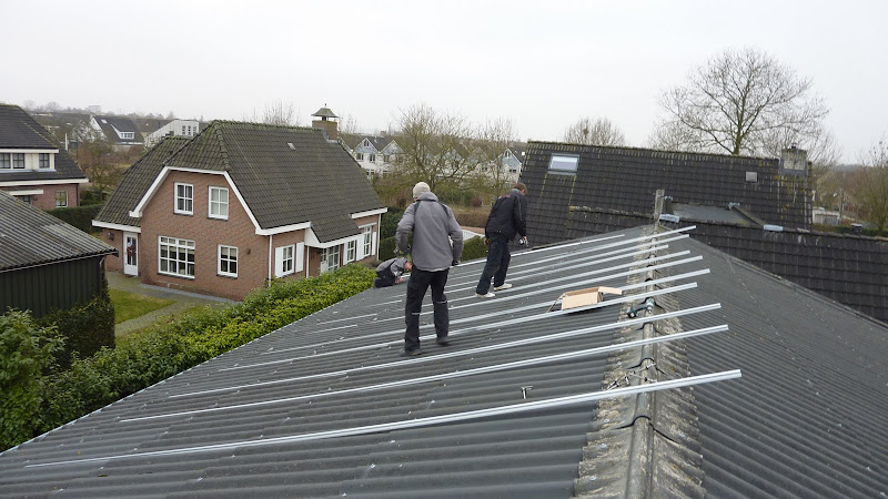

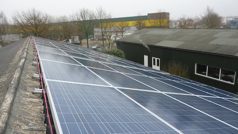

  • SunshineCompany
  • Laatst online: 16-08 21:11
SunshineCompany
Bedrijfsaccount The Sunshine Company
PV / WP expert
Voor:
Afbeeldingslocatie: http://lh6.ggpht.com/_Xuhd7N973bw/TUgjkzeG-aI/AAAAAAAAKBM/wF5NQHiILso/s800/P1060754.JPG
Na:
Afbeeldingslocatie: http://lh3.ggpht.com/_Xuhd7N973bw/TUgjj8X7MRI/AAAAAAAAKBE/7fJq9nCeQ0Q/s800/P1060758.JPG
48x 235Wp Yingli op een Tripower + Webbox. SDE vrij, 11280Wp verdwijnt in het niets.. ;) En al dat moois op een Ferraris meter.. :) Terugverdientijd: 7 jaar.

SunshineCompany schreef op dinsdag 01 februari 2011 @ 16:19:
Voor:
Na:
Gefeliciteerd met de mooie installatie! Ik hoop dat de platen, die zo te zien uit Goor komen, asbestvrij zijn? Indien niet asbestvrij, dan weet je natuurlijk dat je daar niet in mag boren.Afbeeldingslocatie: http://www.mfb-shop.nl/brandbeveiliging/images/product/ASS00010NCO036_small.jpg
En ik neem aan dat je weet dat dit soort platen spontaan breekt, zonder waarschuwing of gekraak. En dat je bij werken op een dak een valbeveiliging moet hebben? Gelukkig heb je jonge werknemers, daarbij gebeurt dat nooit :-(
Mooie installatie, maar ik ben wel een beetje teleurgesteld en de arbeidsinspectie waarschijnlijk ook.
[ Voor 8% gewijzigd door ericplan op 01-02-2011 19:55 ]

ericplan schreef op dinsdag 01 februari 2011 @ 18:01:
Gefeliciteerd met de mooie installatie! Ik hoop dat de platen, die zo te zien uit Goor komen, asbestvrij zijn? En ik neem aan dat je weet dat dit soort platen spontaan breekt, zonder waarschuwing of gekraak. En dat je bij werken op een dak een valbeveiliging moet hebben? Gelukkig heb je jonge werknemers, daar gebeurt dat nooit :-(
Gefeliciteerd met de mooie installatie! Ik hoop dat de platen, die zo te zien uit Goor komen, asbestvrij zijn? Indien niet asbestvrij, dan weet je natuurlijk dat je daar niet in mag boren.[afbeelding]
Geen asbest, ZZP'ers, eigen verantwoordelijkheid. Zijn overigens volledig gecertificeerd, etc. etc. Maar bedankt voor je meedenken.

SunshineCompany schreef op dinsdag 01 februari 2011 @ 21:55:
Gelukkig maar, rond Goor weet je het maar nooit. En verder zou de wetgever maar snel de wet moeten veranderen. Die "eigen verantwoordelijkheid" is ze niet aan te zien. En als er één valt draait de maatschappij(wij) er voor op.
Verder zou je jezelf moeten afvragen of jij als werkgever je werknemers ook zo zou laten werken. Als het antwoord daarop nee is, ben je in mijn ogen niet goed bezig.
Nog afgezien van het feit dat je als opdrachtgever wel degelijk plichten hebt in de zin van de ARBO-wet. Er is voldoende jurisprudentie waar een opdrachtgever toch moet dokken bij een arbeidsongeval van een ZZP-er. Misschien je verzekering even nalopen?
