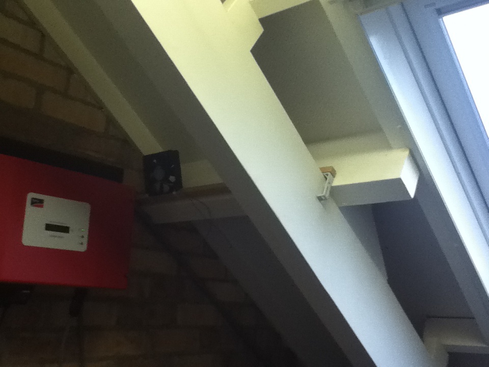

Even op zo'n sombere dag na het werken nog even voorbereidingen getroffen voor de zomer:
Afbeeldingslocatie: http://tweakers.net/ext/f/tQBjt1GZlqtNL9THSWl6ILCo/full.jpg
Afbeeldingslocatie: http://tweakers.net/ext/f/rbSdzbaoYBh4j8vNf7jdejdC/full.jpg
Het 12V paneeltje (dat nog onderweg is) komt in het raam te hangen, vóór de zonwering.
Ingredienten:
1 latje
1 12V pc fan (pabst)
2 tiewraps
1 maal dubbelzuidig plakband
1 C-vormig stuk plastic dat precies om de balk heen klemde.
