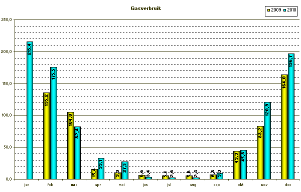

ik zat eens in de opbrengst parameters te gluren voor dit koude jaar,
van de zonneboiler ja... oei, jemig... wat veel, wat een knaller dit jaar....
het stickervermogen is dik uit de collector gekomen.
ik heb minder gas verbruikt dan in 2009.... superleuk !
al dat hotfillen is erg goed voor de opbrengst, jammer dat ik nu een loeiende fossiele ketel heb staan raggen,
maar goed, dat is een inhaalslag van 8 maanden geen verbruik, een soort salderen eigenlijk.

Inderdaad koud... In 2009 net geen 800 m3 gas verbruikt, in 2010 kom ik op zo'n 950 m3! In december 2010 ga ik waarschijnlijk meer verbruiken dan in januari 2010. Ik denk dat het januari kouder was, maar ik ben deze maand 2 weken vrij waardoor er een boel meer gas doorheen gaat...Verwijderd schreef op zondag 26 december 2010 @ 10:51:

ik denk dat eelde wel over de 3600 graaddagen gaat komen dit jaar, gewogen...Mars Warrior schreef op maandag 27 december 2010 @ 16:29:
Op dit moment over 2010 al 3300 gewogen graaddagen. Denk dat we de 3400 dit jaar wel halen.
Vorig jaar rond de 2900, dus 2010 is echt een heel stuk kouder geweest met 17% meer graaddagen.
Gasverbruik is ongeveer 12% lager, en dat is natuurlijk wel leuk!

Zo gisteren maar de meterstanden doorgegeven. Oef...gasverbruik gaat door het dak! Gewoon ruim 20% meer dan vorig jaar. Elektra wel netjes rond het verbruik van vorig jaar (ondanks extra draaiuren van cv ketel).
Elektra: tussen 1500-1600kWh
Gas: rond 1300m3 (was vorig jaar rond 1050m3). + 23,8%
Graaddagen (http://weerstationalkmaar.nl gebruik ik daarvoor):
2009: 3142
2010 (inclusief nog gok ik 50 graaddagen t/m eind van dit jaar): 3570
2010 is 13,6% kouder geweest dan 2009 in Alkmaar (station staat in Overdie zo te zien)
Extra verbruik zal veroorzaakt zijn door 9 dagen overdag extra stoken voor bezichtigingen van mijn huis (november en december) en vriendinlief was ruim een weekje ziek tijdens de extreme kou krappe twee weken geleden. Ook de zolderkamer moeten stoken door te veel vocht wat met alleen ventilatie niet weg wilde (was droogt daar en veel vocht na het douchen vindt zijn weg naar boven)

Weet je dat zeker? Ik ga uit van 18m3 per maand voor 3 personen. Voordat we de zonneboiler hadden gebruikten we 18-20m3 gas per maand in de zomermaanden. 18x12 = 216m3 water voor 3 personen per jaar.Verwijderd schreef op donderdag 30 december 2010 @ 09:06:
(o ja, gemiddeld is het gasverbruik 150 kuub per persoon voor warmwater)
Ik heb afaik nog nooit 150m3 per persoon per jaar gebruikt voor warm water?
Duurzame nerd. Veel comfort en weinig verbruiken. Zuinig aan doen voor de toekomst.
Ook hier 20 m3 per maand in de zomermaanden, voor het zonneboilertijdperk, 4 personen. In de winter zal het ook met zonneboiler ietsje meer zijn door kouder leidingwater. 8 graden de laatste weken. Iemand enig idee hoe warm leidingwater in de zomer is?flitspaal.nl schreef op donderdag 30 december 2010 @ 17:27:
Als je een hamer hebt lijkt elk probleem op een spijker....
Ik kom in de zomer op een graad of 12 uit, in de winter 8 a 10.Joba schreef op donderdag 30 december 2010 @ 19:30:
