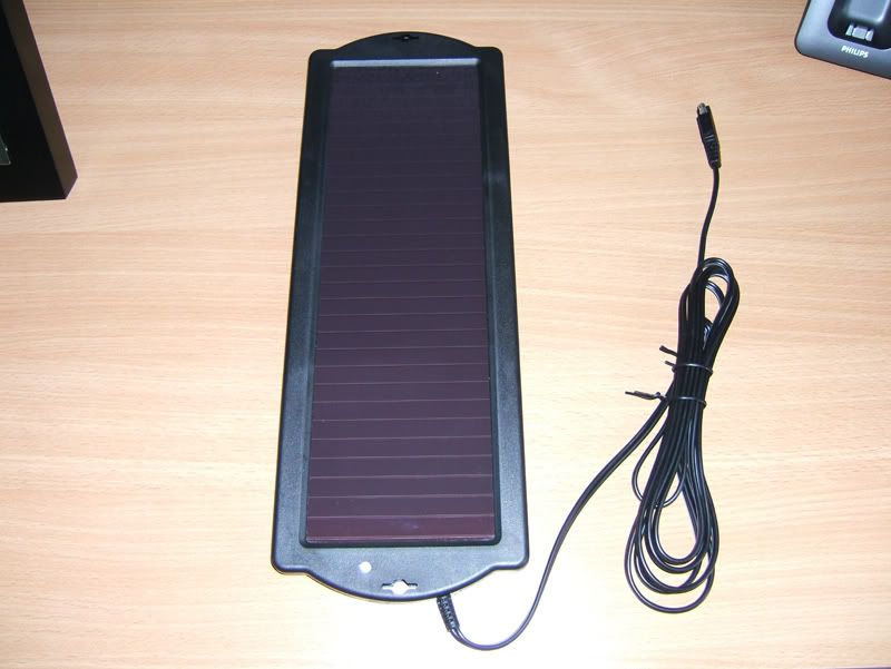

  • Mistraller
  • Laatst online: 19:19
Roamor schreef op dinsdag 21 december 2010 @ 12:34:
Bij mij werkte dit niet (volgens mij met precies dezelfde cellen), ik heb er derde bijgeplaatst, waardoor ze ongeveer 8 volt gaven in de zon. Veel van deze PC-fans hebben namelijk minimaal een startvoltage van 5V nodig. Verder ben ik nog niet gekomen, moet nog een fatsoenlijk schema hebben om het te laten werken. Heb jij die toevallig?
Ik heb gewoon zo'n action paneeltje van 10 euro aan een 120mm pc fan (12v) gehangen, en dat koelt prima. Zonder enige electronica :)
Afbeeldingslocatie: http://i38.photobucket.com/albums/e147/henniebodde/paneel2.jpg
  • Roamor
Mistraller schreef op dinsdag 21 december 2010 @ 21:05:
Interessant. :) Hoe maak je de connectie tussen het paneeltje en de fan? Gewoon gesoldeerd of kwam er een passend verloopstukje bij?
Dat is zeker interessant, was dat een tijdelijke aanbieding?
Die heb ik ook, is dat niet een druppellader?
Bij mij werkt dat niet rechtstreeks met een fan erop,
heb je wat meer technische info hoe het werkt?
het paneeltje van mistraller heb ik ook, met een 5vDC fan,
de hele zomer heb ik mpp peak gezien, maar nooit meer derating.
het paneeltje geeft een mooi constante stroom, en de fan gaat lekker hard bij hoge instraling.
vanmiddag is mijn hele sneeuwdek gaan schuiven van de collector en de pv,
zowaar weer opbrengst sinds een week.
het is alleen niet op de grond terecht gekomen, maar als een enorme spoiler over de goot.
ik hoop dat ik de achterdeur morgen niet te hard dichtdoe als ik vertrek ;-/
