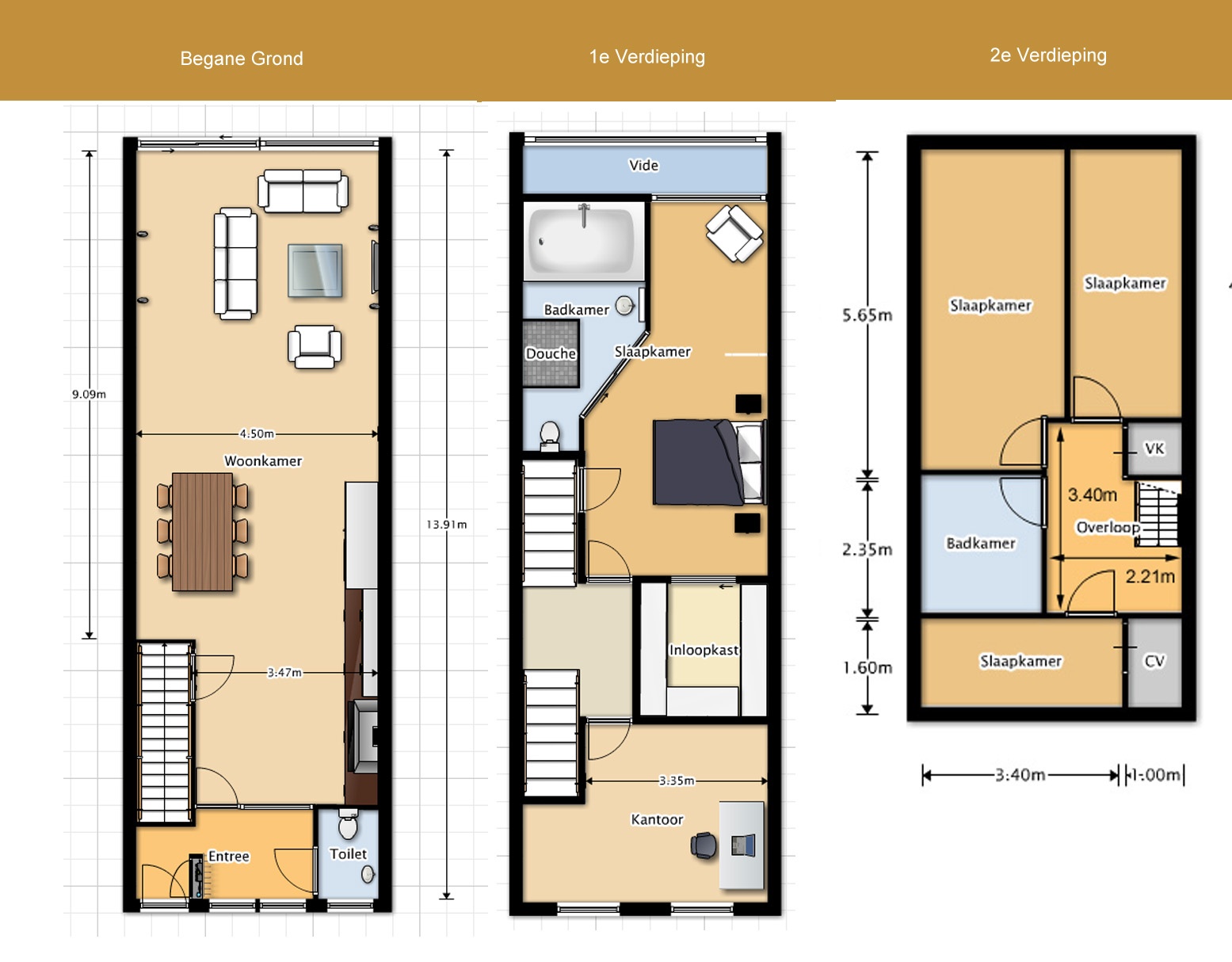

Iemand hier verstand van (verwarmings)installaties?
Bij onze verbouwing moeten we verwarming gaan plaatsen. Op zich op de meeste plekken duidelijk, maar de grootste uitdaging komt nog: de woonkamer en slaapkamer. Deze zijn namelijk verbonden door een open vide, zie plattegrond hieronder (aanklikbaar).
Afbeeldingslocatie: http://tweakers.net/ext/f/jTYpr9VvndZ8fYgvXUXEzgxa/medium.jpg
Het idee is tot nu toe om te werken met twee sterke convectorputten op de begane grond (zie hier voor plattegrond) en een radiator op de 1e verdieping. Echter, we waren laatst bij een bedrijf en zij beweerden dat je met deze opstelling last gaat hebben van een koudeluchtstroming over de vloer van de begane grond. De warme lucht gaat namelijk als eerste door de vide omhoog en daardoor ontstaat circulatie over de vloer. Zij raadden aan om met een andere manier van verwarming te werken, bijvoorbeeld plintverwarming. Nu is dat hun eigen product, dus ik was wat achterdochtig over de oprechtheid van dit advies.
Kan iemand dit beamen?

@VanDaal
Jammer je hebt de vloer (balken) er al in liggen als ik het goed zie. Mijn oplossing was vloer verwarming (LTV beton).
Het effect van opstijgende warme lucht en de vide klopt. Afhankelijk van de afkoeling van je glaswand krijg je een koude luchtstroom terug langs je slaapkamerraam/vide. Hoe hoger de capaciteit van de convertoren en aanvoertemperatuur (en dus luchtstroom) hoe groter het effect (en weer mede afhankelijk van het afkoelend effect van de glaswand).
Het valt te berekenen maar dat kost geld, maar dan wel alleen ergens de (open) berekening laten doen en niet "gratis" als onderdeel van een offerte waar je de onderliggende berekening niet te zien krijgt.
Ik zie 1 ander verwarmingspunt in de kamer met zoveel capaciteit voor het raam zie ik niet een gelijkmatige verwarming ontstaan in de kamer. Als eens gedacht aan wandverwarming? Of mogen de muren niet "nog verder" op je af komen?

ollie1965 schreef op maandag 20 december 2010 @ 23:01:
@VanDaal
Ja, er liggen al balken op de begane grond. Er worden er op dit moment wel een paar vervangen, maar de bedoeling is wel om de balkenvloer te behouden. Een ondervloer op de balken ligt er op dit moment overigens nog niet. Voor beton is even geen geld.
Ja, de woning is al relatief smal (4,5m), dus smaller maken doen we liever niet. Maar denk je dat plintverwarming hier, in plaats van wandverwarming, dan niet een optie is?
