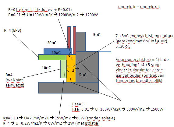

Dank webcamjan. Je gegevens bevestigen mijn aannames (btw: we hebben een mooie quote functie zodat de discussie makkelijker te volgen is :)).
Hieronder mijn modellering van het probleem. Ik heb een aantal grove aannames en schattingen moeten doen. Waar mogelijk heb ik echte gegevens gebruikt.
Afbeeldingslocatie: http://tweakers.net/ext/f/8obgXqFi7rKSHYxGFuA10zdt/full.png
(oranje is doorsnede van funderingsmuur, grijs is aarde, blauw is vloer, groen is EPS, lichtgroen is potentieel EPS, rood is gemetselde muur)
Gebaseerd op energie in = energie uit heb ik de fundering even als blok beschouwd (met homogene temperatuur), aannames gedaan over warmteweerstanden, en gekeken wat de evenwichtstemperatuur van de fundering ongeveer zou moeten zijn.
Met name bij de punten waarbij er direct contact is heb ik R op 0.01 gezet waarvoor ik op zich geen enkele basis heb behalve dat ik ergens gevonden heb dat muur->grond of water een R van 0 heeft (maar dat rekent lastig). Deze aanname kan het model onderuit halen.
Op basis van de aannames kom ik uit op een evenwichtstemperatuur uit van 7 a 8 oC voor de funderingsmuur bij temperaturen voor binnen, kruipruimte, buiten en aarde van respectievelijk 20, 10, 5 en 5.
Wat het model laat zien is dat het effect van isolatie op de funderingstemperatuur nihil is. Dat komt doordat er sowieso een lucht-beton overgang in zit (Rsi=0.13) plus dat het temperatuursverschil sowieso relatief klein is (2 a 3 graden). Het effect van de vloer is veel en veel groter omdat de warmteweerstand veel kleiner is en het temperatuursverschil veel groter. Het relatief kleine oppervlak weegt daar niet tegen op.
Op basis van het model zou ik tot de conclusie moeten komen dat het isoleren van de binnenzijde van de funderingsmuur niet zozeer negatief bijdraagt aan de temperatuur van ter plaatse van de aanhechting met de vloer. Tegelijkertijd verhindert de isolatie wel dat er warmte van de kruipruimte weglekt (nog niet gekwantificeerd in verhouding met bijvoorbeeld het weglekken via de bodem, welke onder het huis ongetwijfeld warmer is dan de funderingsmuur).
Op basis van gut-feeling zou ik dus voor kunnen stellen dat het isoleren netto wel zin heeft.
[ Voor 10% gewijzigd door Rukapul op 21-12-2011 00:57 ]

@rukapul
Je zegt ineens iets wat ik erom vergeten was zover.
De gedachte was idd wat zou het gaan doen, maar ook de tussenmuur met de buren is een enkelsteens fundering en als ik hem aan mijn kant doe en de andere zijde niet wat voor zin heeft dat. ergens zou je zeggen niet veel maar achteraf (praktijk en niet theorie) doet het meer dan je denkt, plat gedacht is het dan altijd nog half ingepakt doet het ook nog de helft..
Daarom heb ik het opstaande werk ook maar met 3cm (r0.75) gedaan. dit is in de basis naar mijn idee ruim voldoende, ivm de hoogte zou ik altijd nog kunnen zeggen ik snij platen van 50cm door en plak die als rand van 25cm nog eens exstra langs de bovenkant, maar de vraag is is het dat dan wel waard omdat er bij de buren ja helemaal niets zit.
Zoals je in je plaatje aangaf zeg je de fundering is 1 enkel blok beton, maar zodra dit ook maar deels een spouw heeft liggen alle kaarten al gelijk anders kwa verlies en vocht doorslag ect.. daarom kan je domweg nooit zomaar wat vergelijken en is elke woning anders.
En ik heb het op gevoel allemaal gedaan en dat gevoel laat duidelijk merken dat na het opstaande werk de randen langs de muren beduidend warmer aanvoelden aan de voeten, gevoel dus en niet meten... en daar deed ik het voor.
Als men eerder al zit te miepen over hoeveel verlies een spijkerkop zou hebben bij isolatie dan snap ik niet waarom opstaande werk isoleren dan ineens zinloos zou zijn als je niet ook de buitenkant doet..
Denk omgekeerde tempex doos en zie eens hoe warm het blijft, en daarbij waar komt de warmte weg in de kruipruimte, niet uit de kamer want warmte steeg toch altijd.? of..... dus hoe warmer je zo de ruimte kan houden hoe beter het de vloer ook weer isoleerd.. gezond praktijk verstand.
echt mensen... verlies via een spijkerkop tov het geheel.. serieus...

het afkoelen van de fundering door isolatie aan de binnenzijde zou nog best kunne. het is echter de vraag of de vloer dan ook significant afkoelt.
tegenwoordig zijn broodjes liggertjes vloeren ( PS-isolatievloer van bijvoorbeeld VBI) tpv de opleggingen ook geisoleerd.
als je de liggers ook nog op een rubber opleg strip legt, die rondom doorloopt, zodat ook de aan te tsorten betonlaag niet op de funderingsbalk rust. daar kun je ook nog een laag gasbetonstekenen gebruiken.
als je de vloer verder afkist voor het storten met een strook pir rondom tegen de bekisting( mt wat schroeven erin, die in de beton verankeren, dus niet dward door de pir heen) dan heb je toch best veel gedaan om afkoeling tpv de oplegging te minimaliseren.
bij kanaalplaatvloeren zijn de opleggingen tegenwoordig ook "geisoleerd" doordat de vloer op nokken rust die in sparingen in het EPS, dat onder de vloer zit zijn gevormd.
de langsoplegging van de vloerplaat kan of ook met nokken( als de rand van de vloer belast is, of gewoon geisoleerd met 8 - 12 cm isolatie, die aansluit op de isolatie in de spouw. dan is de isolatie geheel rondom. je gebouwschil, zonder contact met de fundering. bij grote overspanningen moet je dan wel rekening houden met dat de vloer zou kunnen doorbuigen, wat je dan zou kunnen zien en merken bij de aansluiting met de wand / plint.. dan valt het op, en het zou kunnen gaan tochten.

Rukapul schreef op woensdag 21 december 2011 @ 00:47:

Klopt, er zal een gradient in zitten van boven naar beneden, des te dieper je komt des te kouder de fundering des te minder warmteuitstraling. Plus dat op diepte de temperatuur hoger is van de grond.
Alleen hoeveel W of kW verlies ik nu werkelijk met m'n fundering? Gesteld het is 1kW gemiddeld dan kan het nog met gemak uit om er XPS platen tegenaan te lijmen aan de buitenkant. Met een plaat met een Rd van 2,6 en een uitstraling van 7.6kW over de fundering blijft er 29,4W over. Dus 1 isolatieplaat van 100mm dik is voldoende om de gehele uitstraling van de fundering teniet te doen.
Blijft dus de vraag hoeveel uitstraling is er werkelijk over die 9,6m2 fundering die bij mij in contact staat met grond?
Even snel op Marktplaats gekeken ( http://link.marktplaats.nl/1001245066 ) , 120mm dikke PIR Platen ( 120x60cm ) voor 14,50 per m2. Ik zou dan voor 125 euro klaar zijn voor het isoleren van mijn fundering aan de buitenkant.
Doen?

Ja, meten is weten dan lijkt mij... Heb je niet zo'n warmte meter, wat mij betreft van de Black en Decker. Dan kun je de temperatuur van de fundering meten.
125 euro is peanuts, alleen het werk mbt graven enzo -> pfoe. Dat is wat anders dan wat zonnepaneeltjes op het dak zetten.
Is PIR overigens geschikt voor het isoleren van de fundering aan de buitenkant?

webcamjan schreef op woensdag 21 december 2011 @ 00:29:
@migjes. het gaat om een broodjesvloer van beton elementen, kortom nul isolatie waar we alles opgezet hebben en nu een beetje de vraagkomt wat zou een laag extra van 5cm nog gaan doen tov de kosten. Lijm is het duurste (kokerlijm op waterbasis)
resultaat staat me dan ook zeker niet tegen, meeste zat en zit domweg in en op de plekken waar je het totaal niet zoekt. zoals bv de tocht door de voegen in de kruipruimte.
je hebt al 13cm eps.
lastig om te zeggen of meer nog meer zin heeft.
de meeste warmte gaat niet via de vloer verloren maar via de muren en plafon.
komt ook nog bij dat de meeste warmte via de ophanging van de vloer nu weg lekt en daar kun je niks aan doen.
bedenk je ook dat het temperatuur verschil tussen de huiskamer en kruipruimte maar 10 graden is.
vroeger zij ik tegen mensen dat 5 cm eps een wereld van verschil maakte.
toen lagen de prijzen ook veel hoger van de eps.
met de prijzen van vandaag de dag heb ik eigenlijk meer de mening dat 15cm de dikte zou moeten zijn.
(mijn vloer heeft vloerverwarming.)
met 5 cm eps merk ik nog een lichte temperatuur verhoging aan de onderkant van de vloer.
na 10cm eps merk ik die temperatuur verhoging eigenlijk niet meer, maar ik kan niet meten hoeveel van de relatieve kou van beneden naar boven gaat. dus ik ben gestopt bij 15cm.
meer eps helpt niet om de warmte binnen te houden, maar misschien wel om de kou van beneden tegen te houden. maar de kou van beneden is maar 10 graden verschil en hoe kleiner het verschil hoe lastiger te isoleren. het is heel anders op een zolder of muur waar het verschil kan oplopen tot 40 graden.
(als je iets anders kunt doen in huis zou ik dat eerst doen.)

Wat is jou mening over het isoleren van de fundering ( 100% koudebrug in mijn geval ) aan de buitenkant? Ik kan voor 100 euro 120mm PIR platen bestellen waarmee ik de voorkant en achterkant van het huis + de bijkeuken kan isoleren.
Daarnaast merk ik met mijn digitale thermometer dat de plekken waar condens hangt onder mijn isolatie onder de vloer dat daar de vloer aanmerkelijk kouder is. Het scheelt zeker 1 tot 1 1/2 graad met de rest van de vloer aan de bovenzijde.
In dit geval misschien toch maar isolatie vlokken in de kruipruimte gooien om de vloer droger te maken zodat ik geen condens er meer onderop heb staan?
mijn gut-feeling vertelt mij dat als je de binnen kant van de fundering isoleert de warmte die lekt door de vloer ophanging nu allen maar de tuin in kan.
dan heb ik eigenlijk die warmte liever in mijn kruipruimte. :)
dat is ook zinloos maar minder als in de tuin.
als je de buitenkant nu ook isoleert word het verhaal heel anders.
probleem is wel kijkend naar jouw tekening.
dat je ongeveer tot 50cm boven het gele blokje moet isoleren. (boven kant beton + 50 cm)
vaak is dat een aantal cm boven maaiveld.
waar de waf-factor en schoonheids-commissie factor begint op te spelen.
naar beneden pak je het maaiveld - 50 cm.
(die 50cm is het minimale stuk om onder de vorstlijn uit te komen. meer zou beter zijn.)
en het verhaal verandert helemaal als op die muur in de winter het zonnetje schijnt.
dan kun je makkelijk met een korter stuk isolatie af.
(warmte moet je niet zien als cijfertjes maar meer als water. het stroomt altijd naar de koudste punt toe.)

Eigenlijk kan ik maar twee dingen bedenken naar aanleiding van dit artikel:
1. Buitenkant van de fundering isoleren, leek mij een goed idee en wordt door bovenstaand artikel bevestigd;
2. Onderkant van de vloer voorzien van nog een laag EPS. bijvoorbeeld 6cm en dan in verband geplaatst.

ik zit te denken aan:
het zand in de kruip ruimte te herschikken zodat je 1 laag punt hebt.
folie er op leggen en in het lage punt een gat te maken.
daar een zolang mogelijke koperen buis half in de grond te slaan.
dan heb je een mooi koud puntje waar de condens kan aanslaan en weg kan zakken.
voor je buiten gevel isolatie.
xps is goed.
eps is ook goed.
pur/pir is te kwetsbaar. een beetje vocht en vorst zal het te snel afbrokkelen.
het plan wat ik tot nu toe hoor gaat niet zo goed werken.
de isolatie komt niet hoog genoeg ben ik bang. en is dan vrij zinloos.
de meeste warmte verlies je in het boven stuk en daar hout de isolatie net op.
voor de achter gevel zou je ook kunnen kijken naar multipor van xella/ytong.
die blokken als een soort tegels tegen de gevel/fundering plakken.
(goed afwerken, denk aan een dilatatie voeg!
en aan een stevige laag bij de schuifpui, natuursteen tegels of iets dergelijks.
ik denk niet dat je over dat spul heen kunt lopen.)

migjes schreef op woensdag 21 december 2011 @ 13:32:
xps is goed.
eps is ook goed.
ik kan het op de foto's niet heel goed zien maar waarschijnlijk krijg je de koude brug daar wel mee weg, maar dat zit dan wel erg in de details.
linkje:
http://www.xella.nl/nl/content/ytong_multipor_1212.php
Ik twijfelde idd over PUR/PIR. EPS schijnt ook niet helemaal lekker te werken. Het is dus of XPS of die multipor platen. Ik heb xella gemailed om te vragen of het ook geschikt is voor het isoleren van de fundering.
Ik vind het overigens ook niet erg om de isolatieplaten tot het maaiveld te laten komen. Dan heb ik maximale isolatie. Aan de voorkant heb ik al een loodslab waar die onder verdwijnt. Aan de achterkant kan ik ook wel iets vergelijkbaars maken.
Update:
Bericht al terug van Xella over multipor, die zijn helaas niet geschikt om te gebruiken onder het maaiveld.
[ Voor 3% gewijzigd door mkleinman op 21-12-2011 14:07 ]

mkleinman schreef op woensdag 21 december 2011 @ 14:00:
Update:
aaarg jammer.
was er al bang voor.
snelle service trouwens.
vocht en vorst zijn dus teveel voor die blokken.
xps dus tegen de muur plakken.
en dan daar een muurtje tegen metselen en als bovenste stenen gewoon de tuin tegels metselen.
o ja. niet vergeten er een stukje epdm/vijver folie(pvc) over te doen.
dan blijft de xps droger en gaat het langer mee.
[ Voor 11% gewijzigd door migjes op 21-12-2011 14:16 ]

migjes schreef op woensdag 21 december 2011 @ 14:14:
aaarg jammer.
Dat muurtje ervoor metselen? Is dat nodig? XPS is drukvast

mkleinman schreef op woensdag 21 december 2011 @ 14:15:
de drukvastheid is het probleem niet.
maar als het vochtig word en het vriest dan scheurt de xps langzaam in stukjes.
dus muurtje en epdm zou ik wel doen anders is het na 5 jaar gewoon verpulvert en werkt het niet meer.
(niet denken dat metselen moeilijk is hoor.)
voorbeeldje:
kijk naar de bergen zoals de alpen vorst en water breken de grootse bergen af.
[ Voor 9% gewijzigd door migjes op 21-12-2011 14:23 ]
