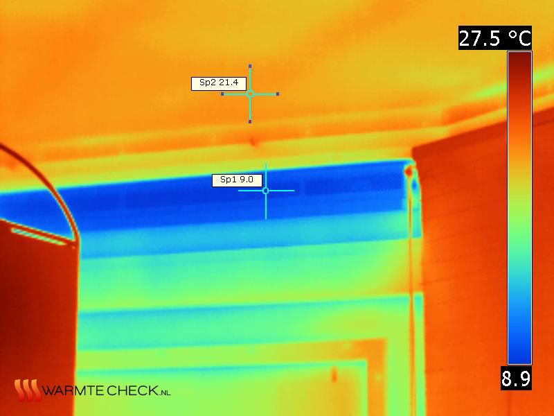

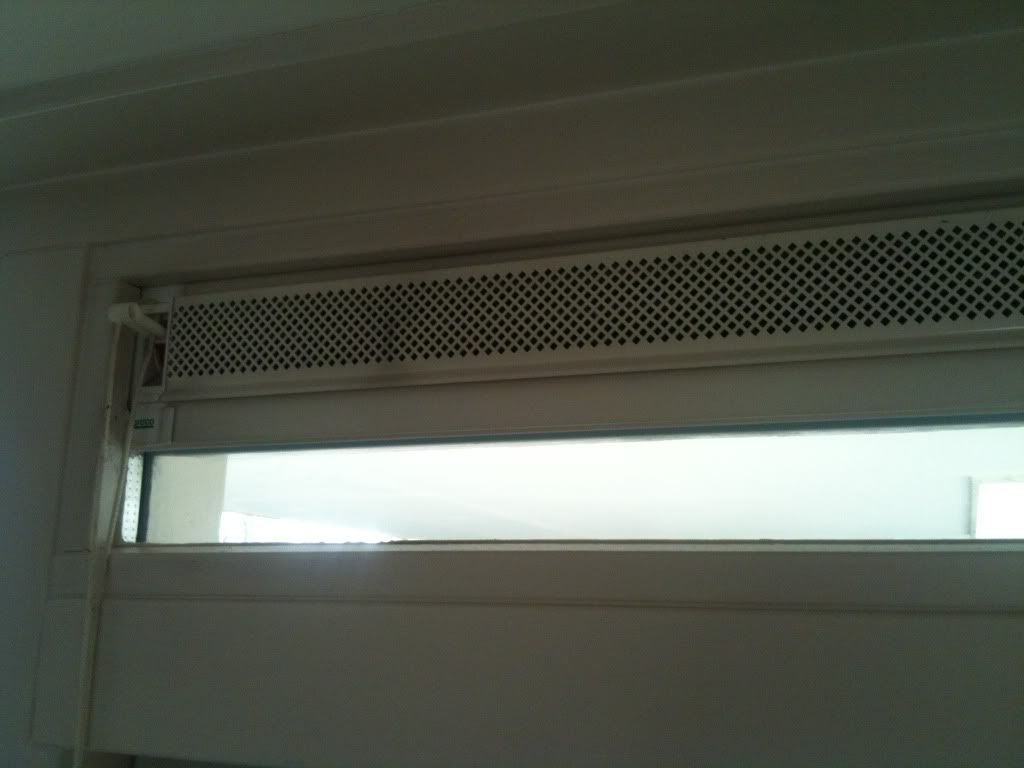

gister Warmtecheck over de vloer gehad! Zeker nuttig en voor ons nieuwe huis toch wat aanknopingspunten gevonden qua warmte verlies.
In de keuken een DUCO ventilatie systeem wat gewoon open/dicht kan. In de winter altijd al dicht staan maar als je deze foto's ziet, heb je toch een warmte verschil van 10 graden:
Afbeeldingslocatie: http://i1217.photobucket.com/albums/dd396/trekker25/IMG_0502.jpg
Afbeeldingslocatie: http://i1217.photobucket.com/albums/dd396/trekker25/IR_4804.jpg
Ventilatie is natuurlijk nodig, maar vraag me of hier iets iets beters voor is. In de woonkamer ook zo'n ding, maar veel minder last van, omdat daar ook meer verwarming is. Qua comfort zat er ik er aan te denken dat ding in de winter tijdelijk af te plakken met iets van isolatie materiaal, en moet dan in de lente weer makkelijk te verwijderen zijn. Wat zou je hier voor gebruiken?

trekker22 schreef op dinsdag 20 december 2011 @ 14:28:
We hebben hetzelfde systeem door het hele huis laten aanbrengen toen we dubbel glas en nieuwe ramen en kozijnen hebben laten plaatsen.
De DUCO in de keuken blijft ook in de winter open. We willen namelijk wel ventilatie in huis. Na het tekeer gaan met tochband en tochtstrips, is dit de enige ventilatie.
Als je die toch wilt dichtmaken: haal het rooster eraf, dat kan want zit vastgeklikt. Vul ruimte op met isolatie (piepschuim?) en plaats het rooster weer terug. Moet helpen.

Schinnen-groen schreef op dinsdag 20 december 2011 @ 16:25:
reactie Duco: "De roosters zijn reeds voorzien van een thermische brug, dit om geleiding van buiten naar binnen te beperken. Wat ook een rol kan spelen is de mate van afdichting, het rooster moet rond-om-rond goed afgekit worden. Dit kan ook een rol spelen in de binnenkomende koude. "
moet wel zeggen dat die in de keuken ook stukken kouder aanvoelt, maar kan komen door:
- keuken heeft veel meer glas en is al kouder van zich zelf
- keuken heeft meer wind er tegen, woonkamer komt eerst een gehele overkapping..
Denk dat ik hem dan misschien probeer open te maken en iets op maat er in plaats voor de wintermaanden.
Zo gaaf vind ik zulke foto`s! Ik heb binnenkort een camera voor een weekje te leen, erg benieuwd naar resultaat.

Zijn er geen betere ventilatieroosters tegenwoordig, die zodra ze dicht zijn ook enigszins isoleren?
Ook je kozijnen lijken slechter te isoleren dan je glas,de zwakke plek van je glas zijn de afstandhouders.
Echt super die foto's zeg, heb je ook foto's van de buitenkant?

marz01 schreef op dinsdag 20 december 2011 @ 17:29:
zal morgen wel wat dingen plaatsen!
  • Paul C
  • Laatst online: 30-10 10:39
trekker22 schreef op dinsdag 20 december 2011 @ 16:55:
Ze zullen de roosters best voorzien hebben van een thermische onderbreking. Anders had ik ook een temperatuur verwacht rond de 6C ongeveer. Het is echter niet zoals bij HR++ glas een isolerend gas + coating. Het is gewoon minder goed dan glas. Daarnaast zal een deel van de kou van het rooster ook zitten in de tocht. Dergelijke roosters sluiten zelden helemaal 100% dicht.
Als je het rooster toch nooit gebruikt is de beste optie om ze eruit te halen. Glaslatten rondom los snijden en voorzichtig verwijderen. Dan is de schade beperkt en kun je het raampje eruit halen en vervangen door een ander raam.
Dat is waarschijnlijk echter geen optie, dus dan is de tweede optie om het rooster open te maken en vol te stoppen met isolatie. Dan beperk je de warmteoverdracht en voorkom je tocht. Ik zou dan het rooster dicht plakken met goede plakband en dan de rest van de ruimt volstoppen met isolatie. Maak niet zoveel uit wat precies.
Warmtecheck is hier twee jaar geleden geweest. Al zijn/mijn foto's staan online. Sommige klussen moeten nog uitgevoerd worden, andere duren wat langer. Morgen wordt overal in de woonvertrekken HR++ glas geplaatst, daarna staat het verschuiven van de zonnepanelen op de rit.
A'dam PVOutput
  • marz01
  • Laatst online: 14-10 15:22
ericplan schreef op dinsdag 20 december 2011 @ 19:39:
thx voor de link, ik heb alleen moeite om de foto's te beoordelen;
op foto 1123 en 1129 zie ik je tuindeur waarbij op de ene foto heel de gevel koud lijkt te zijn en op de andere alleen het glaswerk?
ook op foto 1106 en 1108 hetzelfde verhaal voor het dakraam?
  • ericplan
  • Laatst online: 11:54
ericplan
5180 Wp PV
marz01 schreef op dinsdag 20 december 2011 @ 19:52:
Afbeeldingslocatie: http://www.zoninamsterdam.nl/images/phocagallery/thumbs/phoca_thumb_l_IR_1129.jpgAfbeeldingslocatie: http://www.zoninamsterdam.nl/images/phocagallery/thumbs/phoca_thumb_l_IR_1123.jpg
Belangrijkste verschil is de schaalkeuze. Dat verklaart de verschillen, laat sommige verschillen duidelijker uitkomen enz. Als PCMadman aka Warmtecheck meeleest zal hij vast wel aanvullingen cq commentaar willen geven.
1106 en 1108 zijn verschillende ramen, overigens in dezelfde woonvertrekken, maar met geheel andere plaatsing, vooral luchtstroom.
Ik raad je overigens aan om niet door wat jij tuindeur noemt naar buiten te gaan, we wonen op de derde verdieping. :+

ericplan schreef op dinsdag 20 december 2011 @ 20:17:
[afbeelding][afbeelding]
Het verschil is volledig te verklaren door de schaal. Dat kan ik alleen maar beamen.
Verder kan ik wel vertellen wat je normaal gesproken ziet bij ramen en deuren:
- Tocht. Vanwege het slecht sluiten of omdat de rubbers niet goed/veroudert zijn.
- Bij dubbel glas zie je een warme rand langs de zijkant vanwege de afstandhouders
- Deuren en kozijnen hebben meestal een U van 1-1,5 W/m²K en HR++ 1,1, dus dan zijn de kozijnen marginaal beter tot iets slechter of bij oud dubbel glas met een U = ~2,5W/m²K zie je dat het glas een stuk slechter is, maar niet zo slecht als enkel glas.
Dat zijn de voornaamste dingen.
