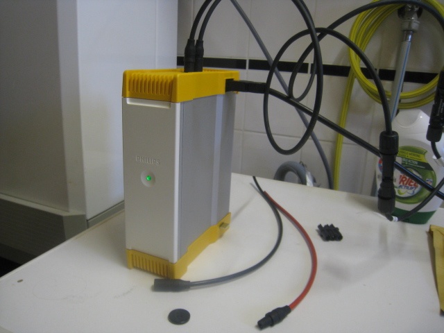

Vandaag opzoek gegaan naar een fan controller en een paar fan's. Gister opperde ik het idee om mijn paneel radiator te boosten maar ik heb mij bedacht en ik ben maar begonnen bij mijn Jaga convector.
Eigenlijk had ik een 4x 180mm Silverstone Air Penetrator SST AP181 gewild alleen kon ik niet het geduld opbrengen om een paar dagen op een bestelling te wachten :')
Ingredienten:
Scythe server fan controller
2x Noiseblocker NB Black silentpro PK-3 140mm 1700RPM
2x Noiseblocker NB Black silentpro PK-2 140mm 1200RPM
1x Oude externe 3.5inch behuizing met voeding tbv MOX aansluiting
In eerste instantie wou ik vier 1700rpm fans echter waren die niet meer voorradig. Vandaar de 2x 1200rpm fans. De fan's heb ik met een parker gemonteerd op de warmtewisselaar door een muurplug tussen de warmte wisselaar vast te zetten :P.
De 1200RPM fans heb ik met twee temperatuur sensoren op de aanvoer aangesloten en schakelen in bij een aanvoer van 40c. De 1700rpm fans staan op de retour aangesloten en schakelen in bij een retour van een 40c. Door deze setup draaien de stille 1200rpm fans bij het bijwarmen en schakelen de luidruchter 1700rpm fans in bij de langdurige opwarming van de ruimte.
Het resultaat is verbluffend! De kamer is veeeeel sneller op temperatuur de delta T uit mijn jaga is nu bijna 15c en de ketel pendelt bijna niet meer bij het opwarmen. Als de jaga al vol warmte staat te blazen geven mijn paneel radiatoren nog amper warmte af. Kortom, veel resultaat voor weinig geld (slechts 100 euro)

wmeester schreef op zaterdag 10 december 2011 @ 22:06:
Zodra ik die van mij hebt aangesloten laat ik het resultaat weten.
Hij doet het!
Philips Steca
Heb hem nog niet open gemaakt om "aangetaste" printbanen op te sporen. Er zaten nu slechts 3 x 175 wp op oost aangesloten.
[ Voor 25% gewijzigd door wmeester op 18-12-2011 17:23 ]
