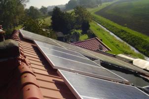

  • Wai_AM
  • Laatst online: 14:06
Vandaag zelf met hulp 3 panelen erbij geplaatst
Situatie begin 3 panelen landscape op soladin 600.
nu, 6 x 210Wp panelen portrait op sunny boy 1200 nog niet aangesloten.
Afbeeldingslocatie: http://i980.photobucket.com/albums/ae290/Wai_AM/solar/th_DSC_0001.jpg
meer past er niet meer op het dak vanwege schaduw dakopbouw buren voor de panelen.
Ahhh, eentje dan? echt niet?

Verwijderd schreef op zondag 06 november 2011 @ 18:03:
nee komt dan tegen dakrand aan

Moi,
Ik heb bij goede vrienden dit
Afbeeldingslocatie: http://www.uploadarchief.net/files/download/dsc00029_302x200.jpg
Op het dak mogen zetten.
Totaal 22 panelen, één string van 6 panelen en twee van acht die parallel staan.
Het dak heeft een hoek van dertig graden en staat zo’n beetje vol op het zuiden te kijken.
Het geheel is goed voor 4460W/p
heb even geen andere foto

Verwijderd schreef op maandag 07 november 2011 @ 22:32:
Moi,
Elke foto is mooi en goed!
Het ziet er prima uit. Goed gedaan en goed bezig! *O*
