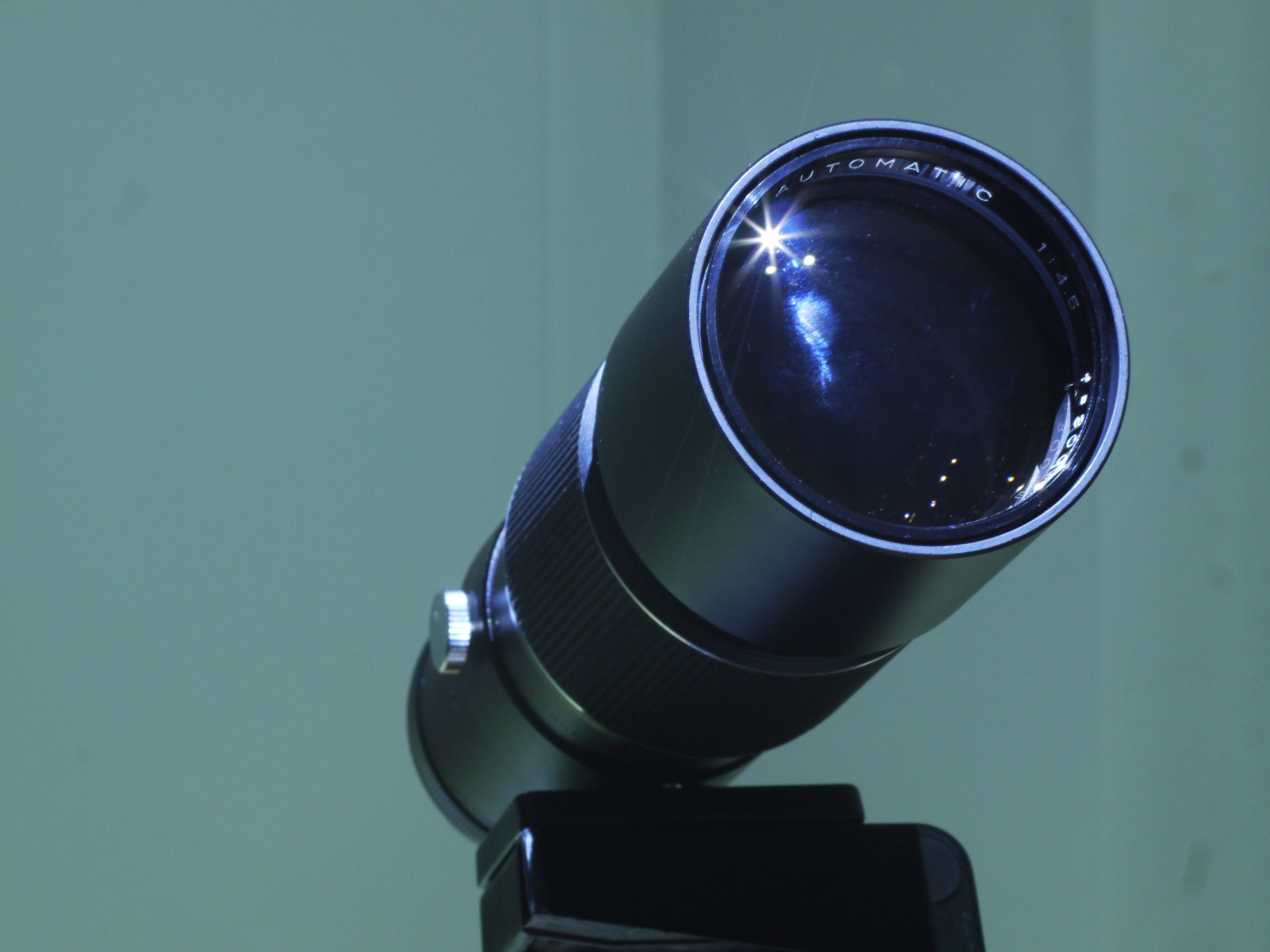

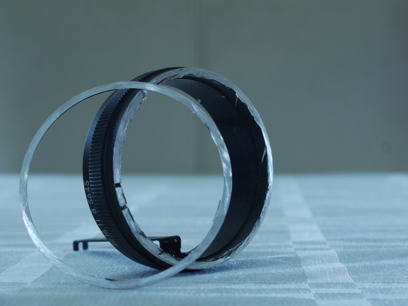

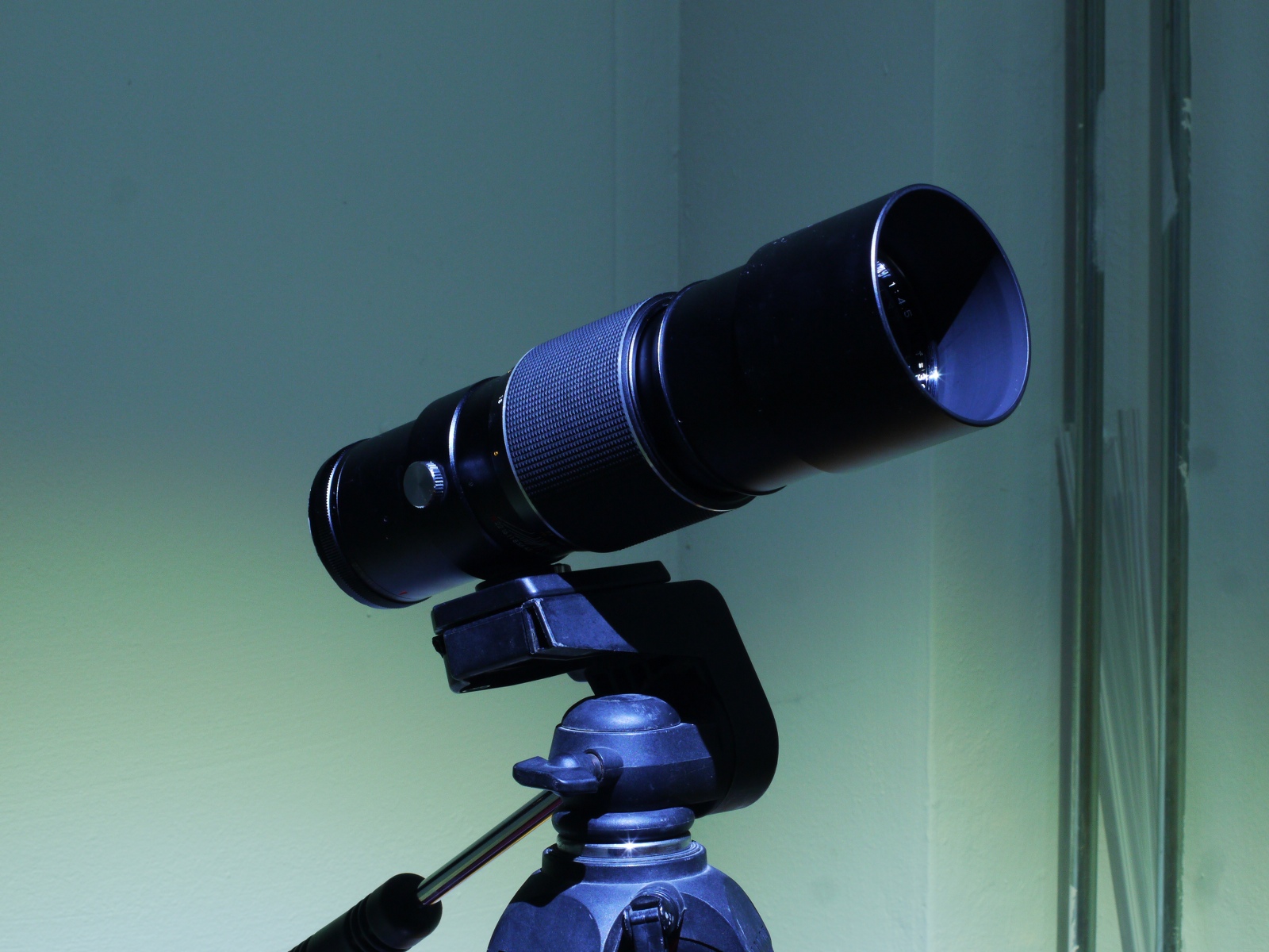

Heb vandaag meer tijd gehad voor mn nieuwe aanwinst, en de ("opstart" probleempjes")
Allereerst pics van de lens zelf,omdat ie niet op internet staat zelf wat pics geschoten:
Afbeeldingslocatie: http://mrc4.nl/meuk/klein/P1080538.JPG
De lenskap is geïntegreerd, hij kan naar voren schuiven en blijft dan netjes op zn plaats.
Afbeeldingslocatie: http://mrc4.nl/meuk/klein/P1080536.JPG

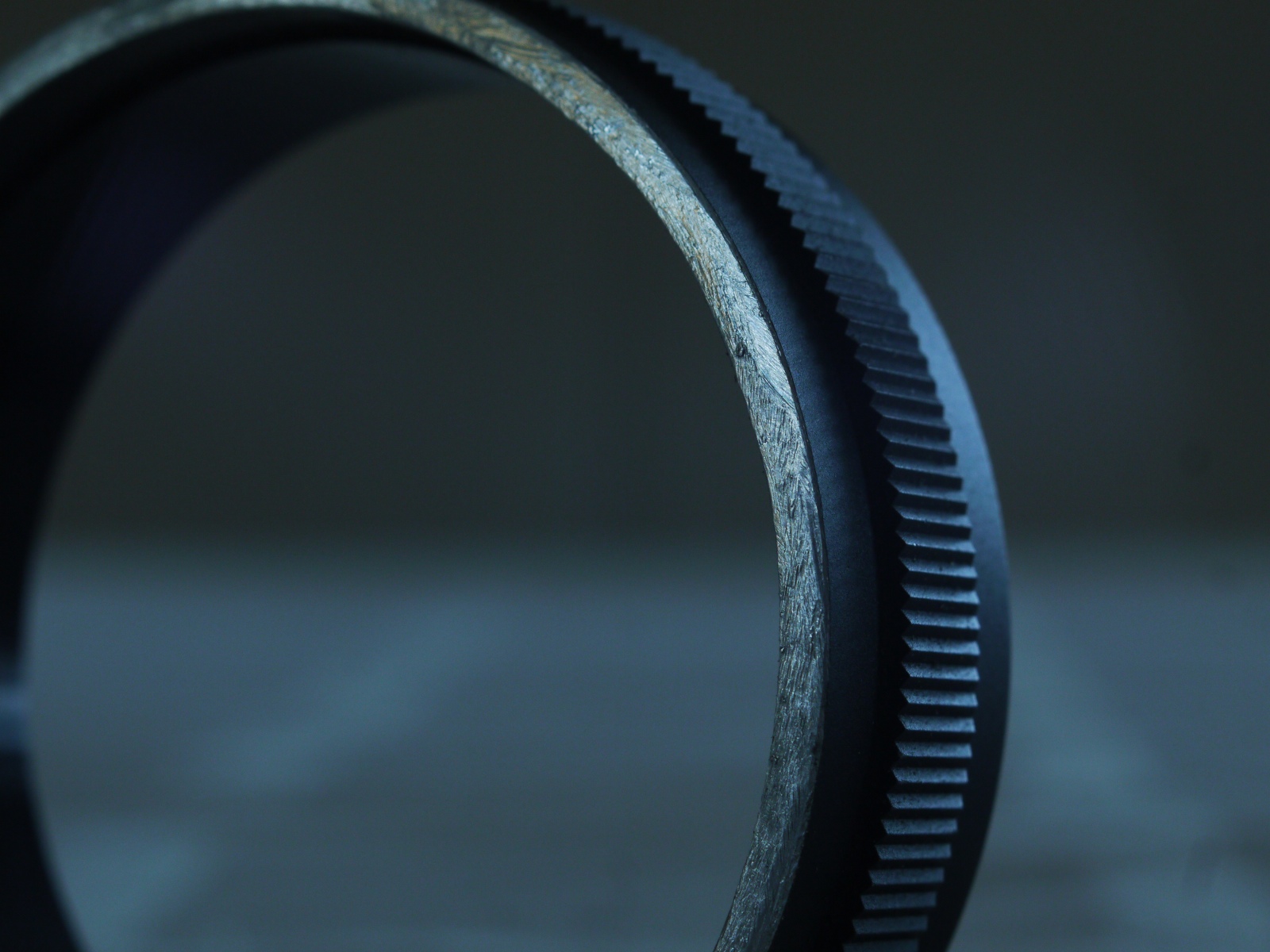

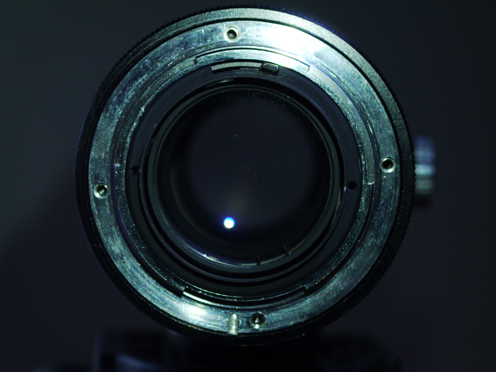

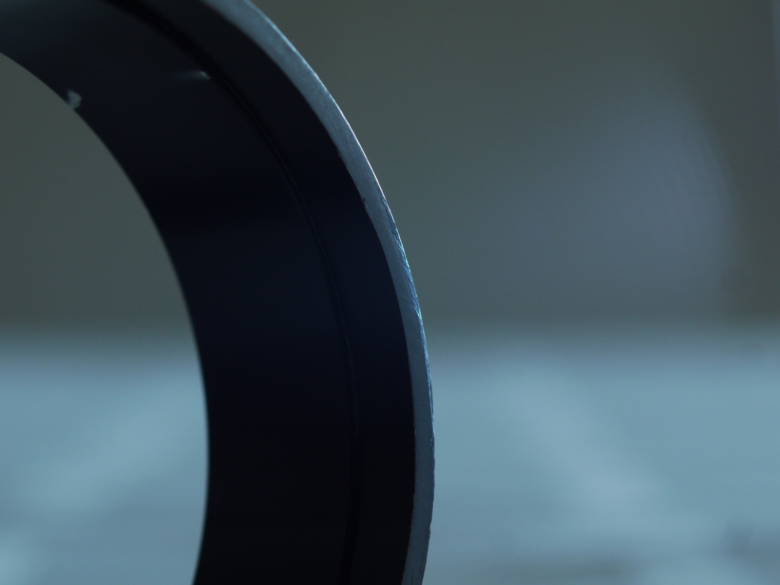

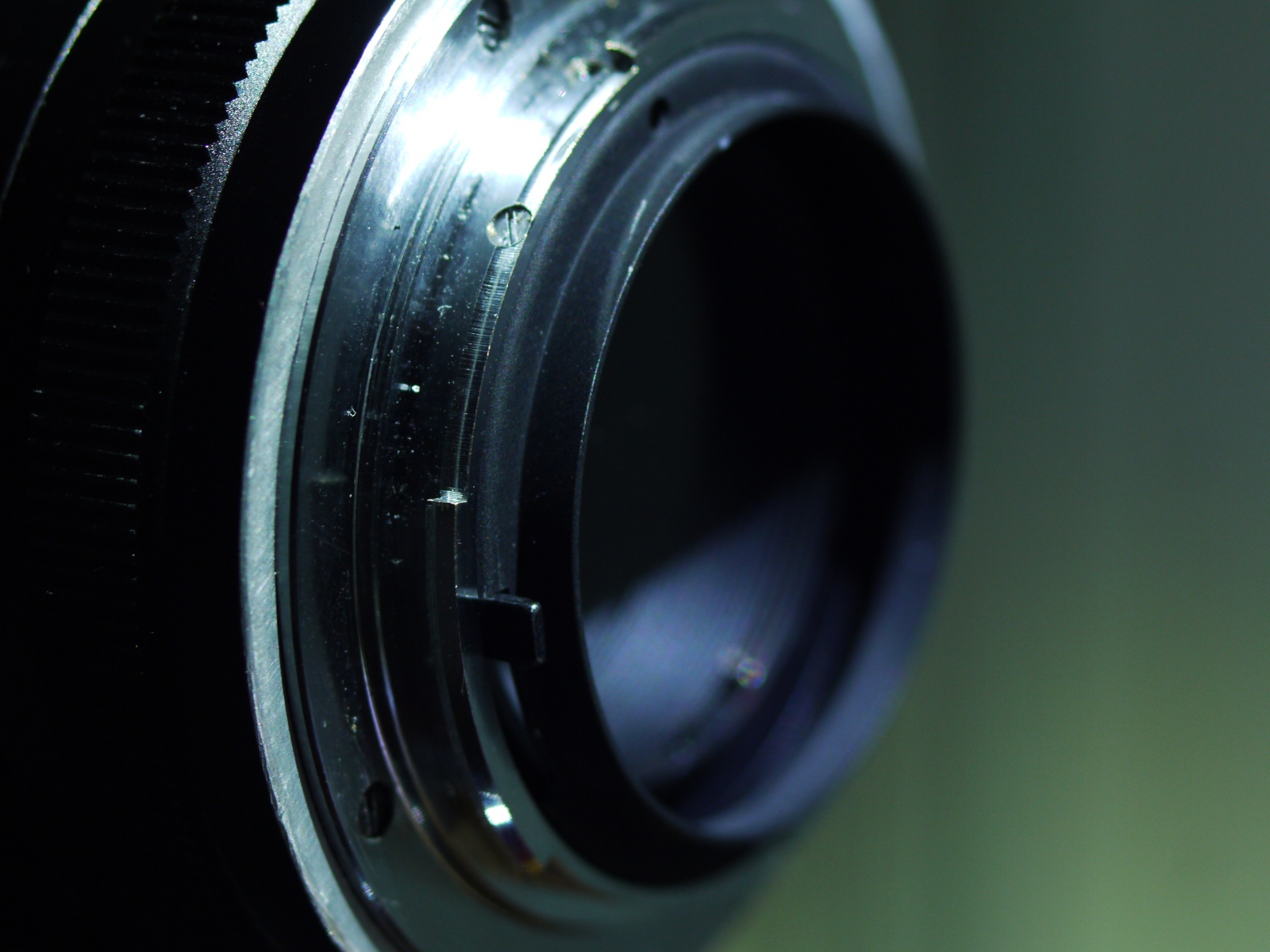

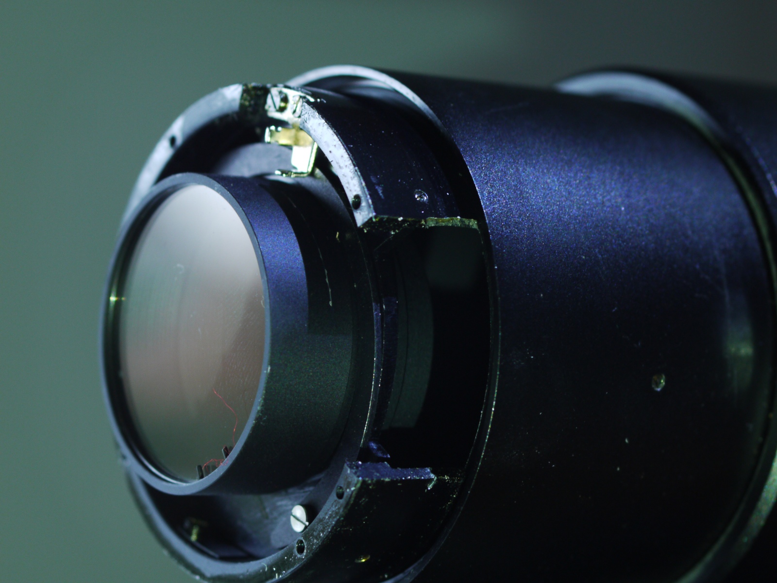

1e probleem de lensdop voor nikon f wilde niet vast draaien, ik keek goed en zag dat de dop tegen de diafragmaring aankwam die een beetje uitstak t.o.v de mount.(schroefjes had ik al verwijderd :P)
Afbeeldingslocatie: http://mrc4.nl/meuk/klein/P1080498.JPG
Afbeeldingslocatie: http://mrc4.nl/meuk/klein/P1080499.JPG

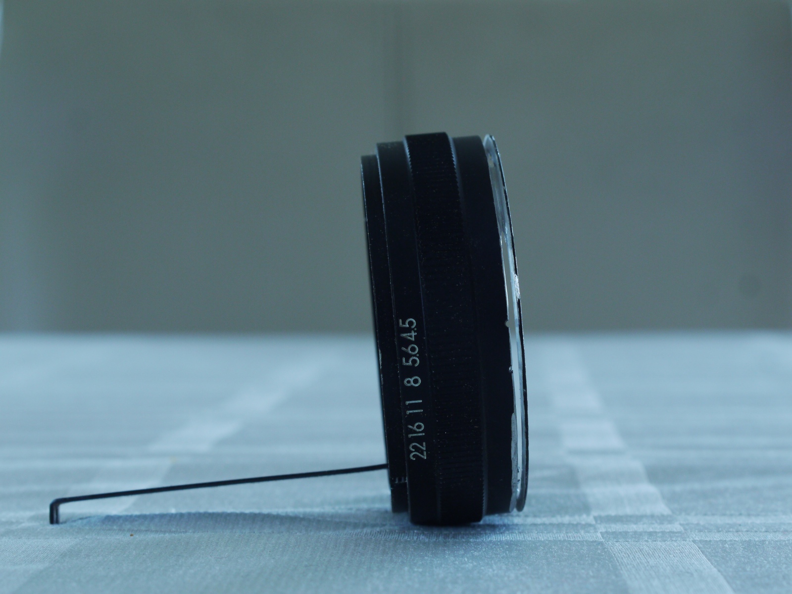

Toen de mount-plaat verwijderd was kon ik de diafragmaring verwijderen:
Afbeeldingslocatie: http://mrc4.nl/meuk/klein/P1080494.JPG
Met de hand veilen zou te lang duren, ik had de dremel gepakt en op deze manier bevestigd:
Afbeeldingslocatie: http://mrc4.nl/meuk/klein/P1080515.JPG
Hier kun je zien hou ik bijna alles had weggeslepen:
Afbeeldingslocatie: http://mrc4.nl/meuk/klein/P1080508.JPG
eraf, met ruwe kantjes:
Afbeeldingslocatie: http://mrc4.nl/meuk/klein/P1080510.JPG
Behandeld met grof schuurpapier:
Afbeeldingslocatie: http://mrc4.nl/meuk/klein/P1080521.JPG
en P1000
Afbeeldingslocatie: http://mrc4.nl/meuk/klein/P1080524.JPG
nu steekt ie niet meer uit :)
Afbeeldingslocatie: http://mrc4.nl/meuk/klein/P1080530.JPG
Het diafragma blijft soms een beetje hangen, snel draaien aan de ring verhelpt dat probleem gelukkig.
Alle fotos zijn met mn oude Tamrom SP lens geschoten. doet het prima :)

mrc4nl schreef op zondag 24 februari 2013 @ 23:00:
Leuke 'reportage. Ben benieuwd naar wat plaatjes met de lens erop als de tijd rijp is.

Vlak voor dat ik naar dierenpark emmen ging vond ik de adapter in de brievenbus, dus heb ik de grote
elicar automatic 300MM F4.5 meegenomen, inclusief een stevig statief.
door de 2x cropfactor van mn panasonic GF3 krijg een enorme 600mm eqv. ik was bang dat het onbruikbaar zou zijn in een dierentuin, maar het viel reuze mee. vaak wel een paar stappen naar achteren omdat de minimale afstand 5 meter is.

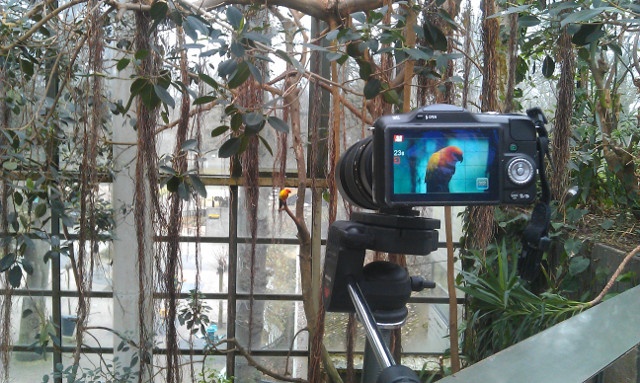

situatie:
Afbeeldingslocatie: http://tweakers.net/ext/f/90JIyf6vVP0gEc0v5rjq4pyK/full.jpg
wordt:
De scherpte is mee zeer meegevallen, al is het lastig om scherp te stellen, door het draaien aan de lens schokt het beeld hevig.
paar voorbeeldjes:
Afbeeldingslocatie: http://tweakers.net/ext/f/d8mK6bAlyISps5ZuGehJZQUm/full.jpg
Afbeeldingslocatie: http://tweakers.net/ext/f/g7VgwTeOt3AhRLDWT9lXZLPG/full.jpg
Afbeeldingslocatie: http://tweakers.net/ext/f/hNRZDqYlYMMRhePxuDXB3fWQ/full.jpg
Afbeeldingslocatie: http://tweakers.net/ext/f/MGkjv8J4xelFSJQB5KK8gXDY/full.jpg
Afbeeldingslocatie: http://tweakers.net/ext/f/hAyyAdx8nWfcWrtCyCQaIgGA/full.jpg
ora et labora

  • mrc4nl
  • Laatst online: 25-09 22:37
ik ben zelf niet helemaal tevreden met mijn soligor 80-200 f4.5, op ebay gezocht naar soortgelijke objectieven, maar allemaal hebben ze èèn verstelring, ipv 2 voor zoom+voor focus.
EDIT, was inderdaad niet goede plaatje. nu wel
Afbeeldingslocatie: http://farm4.static.flickr.com/3082/2846969007_a3e5eab7de_o.jpg
nu is het een soort pump action zoom maar ik prefereer een draairing,maar ik heb nog geen 80-200 lens op ebay gevonen die dat heeft....
is dat niet mogelijk ofzo :?
[ Voor 19% gewijzigd door mrc4nl op 11-03-2013 00:30 ]
ora et labora
Die foto is van een 200mm macrolens, dus vaste brandpuntsafstand, dus geen zoom.
  • mrc4nl
Universal Creations schreef op maandag 11 maart 2013 @ 00:18:
mybad, ik plukte een random plaatje van ebay...
aangezien er een heleboel van zijn die er op lijken, en ook geen 2 draairingen (diafragma uitgezonderd) hebben
[ Voor 35% gewijzigd door mrc4nl op 11-03-2013 00:34 ]
