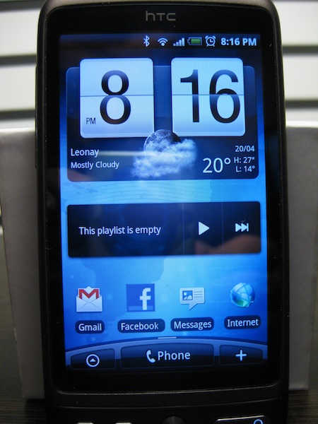

Daarnaast het volgende:
ik gebruik de agenda widget op het homescreen tussen het weer/klok app en de balk met internet en mail enzo, maar daar kan vanwege de ruimte maar 1 activiteit worden weergegeven.
Daarom had ik ook nog op een van de schermen naast het homescreen een agenda geplaatst.
Nu is de agenda op het homescreen leeg. Blijkbaar kan er maar 1 agenda tegelijk gebruikt worden?
Ik wil het liefst op de regel waar hier playlist staat een agenda met wat meer regels en wat minder ruimte er omheen, maar dat lukt me niet?

Ik zeg ook niet dat Smooth Calender wel wat voor hem is.Verwijderd schreef op woensdag 09 maart 2011 @ 20:57:

De vorige zoektocht leidde naar deze. Smooth Calendar laat idd meer zien. Dank.jerry_a schreef op woensdag 09 maart 2011 @ 21:57:
Maar ik ben het met je eens dat hij eerst eens moet zoeken.
Ik zal het nooit meer doen.
Tevens heb ik die andere agenda eruit geknikkerd en business calendar op een van de naastliggende schermen gezet. Hopelijk co-existeren deze twee wel samen
