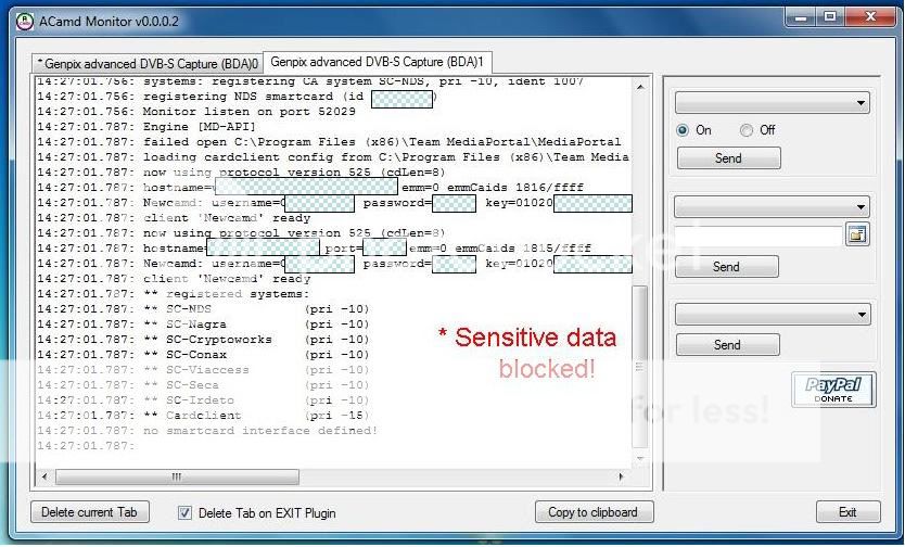

Hmm, hoe kan het dat het gisteren perfect werkte en vandaag, na een paar restarts, opeens niet meer ? Ik heb niets aan de configuratie gewijzigd, alleen de HTPC een paar opnieuw opgestart, waarna ik geen TV meer kon kijken vai MediaPortal.
Acamd maakt geen verbinding meer met newcs. Ik zie hem namelijk niet connecten/binnenkomen; De user blijft op offline staan.
De log van acamdmonitor:
EDIT: FFDesca.dll weggegooid naar aanleiding van een post in dit topic een paar blz terug en het werkt weer... de vraag is voor hoe lang ?
De melding 'no smartcard interface defined' kan blijkbaar geen kwaad, aangezien ik die nu nog steeds krijg, maar het wel naar behoren werkt.

Idd, die melding krijg ik ook altijd. Heeft neem ik aan betrekking op een eventuele rechtstreekse connectie van acamd met een smartcard reader.Rick Astley schreef op dinsdag 07 juni 2011 @ 15:45:

Kan van alles zijn, mdapi goed geinstalleerd? Wordt acamd wel gestart, wat geeft acamdmonitor.exe aan?
De smartcard eerst wel in een 'gewone' decoder geprobeerd?Oranje Banaan schreef op zondag 19 juni 2011 @ 16:46:
Ik heb de handleiding van Zep gevolgd om een TV op mijn pc te krijgen. Het wilt echter niet lukken. De ongecodeerde zenders worden weergegeven, maar de gecodeerde zenders niet. In Mediaportal krijg ik dan de melding: "channel is scrambled" NewCS ziet er verder goed uit. Wie weet wat het probleem kan zijn?
Sorry ik ben er niet zo heel erg in thuis, welke logs zou ik moeten checken, of welke opties moet ik bij acamdmonitor.exe gebruiken?
Wel ging het registreren van mdapifilter moeizaam moet ik zeggen. Er werd geen map aangemaakt MdPlugins. Ik heb deze handmatig aangemaakt en daarna MDAPIfilter-Register.cmd opnieuw gedraaid. DEze geeft wel aan dat de filter succesvol is geregistreerd. Daarna bij het timeshiften in MediaPortal worden er vervolgens wel de juiste bestanden in gezet.
Ja ik heb hem eerst in een tv met CI slot gedaan. Daar werkte de kaart gewoon en kon ik versleutelde kanalen bekijken.grun93 schreef op zondag 19 juni 2011 @ 16:55:
[ Voor 23% gewijzigd door Oranje Banaan op 19-06-2011 17:00 ]
In eerste instantie hoef je geen opties te gebruiken, als je acamdmonitor start geeft deze automatisch in een tabje de log weer van elke acamd.dll die actief is, zie bv dit voorbeeld waar er twee actief zijn. Krijg je niks te zien is acamd niet actief en scheelt er ws wat aan je acamd setup of je mdapi activatie. Krijg je wel wat te zien kun je aan de hand daarvan verder troubleshooten, bv of de communicatie met newcs wel goed gaat.Oranje Banaan schreef op zondag 19 juni 2011 @ 16:59:
..of welke opties moet ik bij acamdmonitor.exe gebruiken?
Daar ligt het dan aan denk ik ja, want de monitor blijft leeg. Ik heb de gewone bestanden gebruikt die in de handleiding van Zepman staan. Is er een tootlje om de geregistreerde filters te kunnen bekijken? Ik denk dat het dan daar ergens aan ligt omdat ook die map Mdplugins word aangemaakt.
