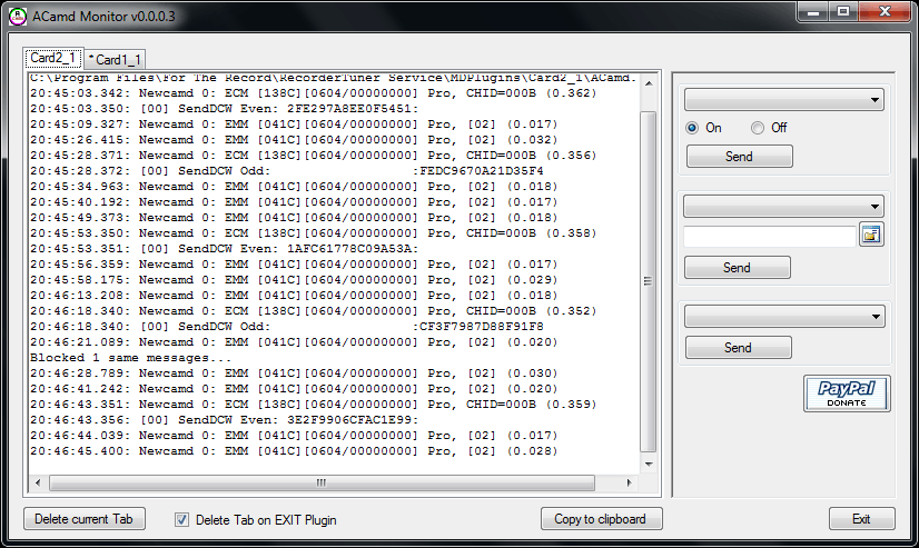

Beste tweakers,
naar aanleiding van het door mij gestarte topic (Mediaportal probleem icm. MDAPI*) ben ik naar dit topic doorverwezen.
Korte inleiding van het 'probleem':
- Mediaportal 1.2 Beta
- Anysee
- MDAPI (deze veroorzaakt het probleem!)
- SPLUG.DLL
- Blokkerig beeld op alle zenders (zie screenshot in ander topic)
Nu is MDAPI de oorzaak echter weet ik dat enkele tweakers mediaportal i.c.m. ziggo DVB-C wel hebben draaien. Kan iemand mij een schop in de goede richting geven hoe dit euvel op te lossen?
  • Frank-NL
Geen splug.dll gebruiken maar acamd. Deze software vind je hier:
http://www.sat4all.com/fo..._voor_Windows#Post1941196
Je registreert MDAPIFilter.ax (uit het Acamd pakket) en daarna plaats je acamd.dll in de aangemaakte mapjes voor je tuner. In acamd.ini voeg je toe:
[ACamd]
ANYSEE0=1
Meer uitleg staat hier en verder: http://www.sat4all.com/fo...ads.php/topics/1941196/59
[ Voor 33% gewijzigd door Frank-NL op 25-07-2011 12:33 ]
  • Nielson
  • Laatst online: 23:56
Nielson
Zeer waarschijnlijk is mdapi zelf niet de oorzaak is, voornaamste doel hiervan is namelijk om externe dll's te kunnen laden die vervolgens bewerkingen op de stream kunnen doen. In dit geval dus splug.dll die er voor zorgt dat de stream gedecrypt wordt. Echter schijnt splugg lang niet altijd stabiel te werken (zoek het topic maar eens door) en kun je zoals hierboevn wordt gezegd beter acamd gebruiken, deze ondersteunt ook de anysee cardreader.
  • _Piwi_
  • Laatst online: 23-11 08:09
Oke bedankt! Gaan we dat proberen :)
  • _Piwi_
Oke het werkt nu via de Acamd (deze howto: http://www.degroeneknop.nl/forum/index.php/topic,7102.0.html) echter is het soms nog altijd blokkerig ...
EDIT: Zonder MDAPI werkt alles perfect maar dan kan je enkel FTA kijken natuurlijk... Ligt dus niet aan de kabel
EDIT2: Het Acamd log

13:26:23.945: SC-Irdeto 0: EMM [041C][0604/00000000] Pro, [02] (0.124)
13:26:32.462: 0: Wrong signature (status: 7c 00)
13:26:32.462: SC-Irdeto 0: EMM [041C][0604/00000000] Pro, [02] (0.125)
13:26:33.570: 0: Wrong signature (status: 7c 00)
13:26:33.570: SC-Irdeto 0: EMM [041C][0604/00000000] Pro, [02] (0.125)
13:26:33.835: SC-Irdeto 0: ECM [138C][0604/00000000] Pro, CHID=000B (0.265)
13:26:33.835: [00] SendDCW Even: 0096BF55D231D3D6:
13:26:45.598: 0: Wrong signature (status: 7c 00)
13:26:45.598: SC-Irdeto 0: EMM [041C][0604/00000000] Pro, [02] (0.125)
13:26:50.621: 0: Wrong signature (status: 7c 00)
13:26:50.621: SC-Irdeto 0: EMM [041C][0604/00000000] Pro, [02] (0.124)
13:26:54.786: 0: Wrong signature (status: 7c 00)
13:26:54.786: SC-Irdeto 0: EMM [041C][0604/00000000] Pro, [02] (0.125)
13:26:58.670: SC-Irdeto 0: ECM [138C][0604/00000000] Pro, CHID=000B (0.156)
13:26:58.670: [00] SendDCW Odd:                  :EDF709ED392195EF
13:27:04.848: 0: Wrong signature (status: 7c 00)
13:27:04.848: SC-Irdeto 0: EMM [041C][0604/00000000] Pro, [02] (0.125)
13:27:07.250: 0: Wrong signature (status: 7c 00)
13:27:07.250: SC-Irdeto 0: EMM [041C][0604/00000000] Pro, [02] (0.125)
13:27:12.305: 0: Wrong signature (status: 7c 00)
13:27:12.305: SC-Irdeto 0: EMM [041C][0604/00000000] Pro, [02] (0.125)
13:27:23.662: SC-Irdeto 0: ECM [138C][0604/00000000] Pro, CHID=000B (0.156)
13:27:23.662: [00] SendDCW Even: EC20C2CE89CD1268:
13:27:30.884: 0: Wrong signature (status: 7c 00)
13:27:30.884: SC-Irdeto 0: EMM [041C][0604/00000000] Pro, [02] (0.125)
13:27:37.015: 0: unknown (status: 82 00)
13:27:37.015: SC-Irdeto 0: EMM [041C][0604/00000000] Pro, [02] (0.125)
13:27:37.873: 0: Wrong signature (status: 7c 00)
13:27:37.873: SC-Irdeto 0: EMM [041C][0604/00000000] Pro, [02] (0.125)
13:27:42.241: 0: Wrong signature (status: 7c 00)
13:27:42.241: SC-Irdeto 0: EMM [041C][0604/00000000] Pro, [02] (0.109)
13:27:48.653: SC-Irdeto 0: ECM [138C][0604/00000000] Pro, CHID=000B (0.156)
13:27:48.653: [00] SendDCW Odd:                  :EE4732675265DB92
13:27:49.495: SC-Irdeto 0: EMM [041C][0604/00000000] Pro, [02] (0.140)
Blocked 1 same messages...
13:28:04.783: 0: Wrong signature (status: 7c 00)
13:28:04.783: SC-Irdeto 0: EMM [041C][0604/00000000] Pro, [02] (0.109)
13:28:05.891: 0: Wrong signature (status: 7c 00)
13:28:05.891: SC-Irdeto 0: EMM [041C][0604/00000000] Pro, [02] (0.125)
13:28:09.815: 0: Wrong signature (status: 7c 00)
13:28:09.815: SC-Irdeto 0: EMM [041C][0604/00000000] Pro, [02] (0.121)
13:28:13.684: SC-Irdeto 0: ECM [138C][0604/00000000] Pro, CHID=000B (0.155)
13:28:13.684: [00] SendDCW Even: AB8EF22BC566A4CF:
13:28:15.323: SC-Irdeto 0: EMM [041C][0604/00000000] Pro, [02] (0.136)
13:28:35.634: 0: Wrong signature (status: 7c 00)
13:28:35.634: SC-Irdeto 0: EMM [041C][0604/00000000] Pro, [02] (0.121)
13:28:38.672: SC-Irdeto 0: ECM [138C][0604/00000000] Pro, CHID=000B (0.155)
13:28:38.672: [00] SendDCW Odd:                  :527C2FFD7ED15BAA
13:28:43.521: 0: Wrong signature (status: 7c 00)
13:28:43.521: SC-Irdeto 0: EMM [041C][0604/00000000] Pro, [02] (0.122)
13:28:48.766: 0: Wrong signature (status: 7c 00)
13:28:48.766: SC-Irdeto 0: EMM [041C][0604/00000000] Pro, [02] (0.121)
13:28:50.724: 0: Wrong signature (status: 7c 00)
13:28:50.724: SC-Irdeto 0: EMM [041C][0604/00000000] Pro, [02] (0.121)
13:29:03.667: SC-Irdeto 0: ECM [138C][0604/00000000] Pro, CHID=000B (0.154)
13:29:03.668: [00] SendDCW Even: 0CD5795A627CF0CE:
13:29:20.262: 0: Wrong signature (status: 7c 00)
13:29:20.262: SC-Irdeto 0: EMM [041C][0604/00000000] Pro, [02] (0.121)
13:29:28.679: SC-Irdeto 0: ECM [138C][0604/00000000] Pro, CHID=000B (0.153)
13:29:28.679: [00] SendDCW Odd:                  :ECF5AF907C28EF93
13:29:37.358: SC-Irdeto 0: EMM [041C][0604/00000000] Pro, [02] (0.138)
13:29:43.683: 0: Wrong signature (status: 7c 00)
13:29:43.683: SC-Irdeto 0: EMM [041C][0604/00000000] Pro, [02] (0.121)
13:29:44.537: 0: Wrong signature (status: 7c 00)
13:29:44.537: SC-Irdeto 0: EMM [041C][0604/00000000] Pro, [02] (0.121)
13:29:46.527: 0: Wrong signature (status: 7c 00)
13:29:46.527: SC-Irdeto 0: EMM [041C][0604/00000000] Pro, [02] (0.122)
13:29:51.988: 0: Wrong signature (status: 7c 00)
13:29:51.988: SC-Irdeto 0: EMM [041C][0604/00000000] Pro, [02] (0.121)
13:29:53.676: SC-Irdeto 0: ECM [138C][0604/00000000] Pro, CHID=000B (0.155)
13:29:53.676: [00] SendDCW Even: D1320609CDF721E5:
13:30:02.497: 0: Wrong signature (status: 7c 00)
13:30:02.497: SC-Irdeto 0: EMM [041C][0604/00000000] Pro, [02] (0.122)

Valt weinig bijzonders te halen uit die log. Kan je ook wat relevante TV logs posten van Mediaportal? c:\programdata\Team MediaPortal\MediaPortal\TV-Server\logs
error.log, tswriter.log, tv.log en dan kijken of je het kunt terugbrengen naar het tijdstip waarop je blokvorming ziet.

Je kunt al wel zien aan dit plaatje of de combinatie cardreader/smartcard/newcs goed werkt, toch? Dat bedoel ik tenminste, newcs moet eerst werken voordat het zin heeft de overige software te installeren. Je kunt het wel installeren maar het zal niet werken, althans de decrypted kanalen niet.
Afbeeldingslocatie: http://pju8xq.blu.livefilestore.com/y1ppMqZ9xLmjXtC54u8fsM7sgWnCpH_YjgA8QH7jc-IO-13CZ4nPxSHbs82O7zZvQPz1no1-gvjQJBA1JJQ2s016py7SCpZAinl/NewCS%20in%20actie_thumb.png

Het klopt inderdaad dat de gecodeerde kanalen niet kan ontvangen maar zodra ik een werkende reader heb is het een kwestie van kaartje erin en klaar

HaTe schreef op maandag 01 augustus 2011 @ 00:12:
Sinds gisteren heb ik NewCSGui gevonden, zodat die lelijke cmd window niet meer in beeld is. Perfect :)
Hier is mijn config: http://crap.ksya.net/NewCS.zip
Downloadlink werkt vandaag idd :)
Fijn dat NewCS met GUI bestaat, poort moest ff op 3 gezet worden, rest is fine.
Moet hem alleen soms toch nog meerdere keren opstarten.
En als ik "Start with Windows" aanvink krijg ik een foutmelding "Failed to set data for Newcs GUI".
Zet jij al die losse bestandjes in de root van C:\ of maak je een mapje NewCS aan (of doet er dat nie toe)?
  • Nielson
Nielson
Onder W7 kun je geen bestanden naar de root van C: schrijven zonder admin rechten, dus als dat tooltje daar tijdelijke of config-bestanden oid aanmaakt zal dat normaal gesproken dus niet gaan. Kan mogelijk je foutmelding verklaren.
  • Zeropaid
URL=http://imageshack.us/photo/my-images/13/acamd.jpg/]Afbeeldingslocatie: http://img13.imageshack.us/img13/4601/acamd.jpg
lijkt erop dat acamd gewoon niet met newcs communiceert, heb al een hoop gezocht maar nog niet een oplossing tegen gekomen.
iemand een idee wat het zou kunnen zijn?
[ Voor 39% gewijzigd door Zeropaid op 03-08-2011 21:22 ]

laatste (spam?) over Acamd.. werkt dus nog niet, is er niet ergens een log te bekijken om te controleren wat er fout gaat?

  • Nielson
Nielson
Idd, alles nogmaals langslopen.
ik kwam er net achter dat ik de acamd bestanden niet in de mdplugin map had staan, ik weet niet of dat ook die error kan geven ?
Dit heb je neem ik aan al aangepast? Verder even kijken of je in MP bij je tv-kaart aangevinkt hebt dat 'n CAM gebruikt moet worden en voer eventueel de mdapi installatie nog eens uit. Probeer ook die uit de zepman guide eens te overschijven met de mdapifilter.ax die met acamd wordt meegeleverd.

Hoi Zeropaid,
Ik heb dezelfde problemen (ACamd lijkt niet te communiceren met NewCS). Kennelijk werkt het nu wel voor jou. Wat heb je anders gedaan dan de vorige keer?
Zeropaid schreef op donderdag 04 augustus 2011 @ 21:18:
Ik ben opnieuw begonnen en heb het nu werkend gekregen, ik kan nu hd ontvangen
alles werkt zonder haperingen op een amd fusion e350 :)
Ik heb ACamd Monitor wel werkend. En daar zie ik dat de stream wordt binnengehaald in ACamd. Die probeert informatie over het kanaal (Nederland 2) op te halen en meldt dat het geen PMT of CAT kan vinden in de stream.
Je krijgt ACamd Monitor actief door eerst ACamdMonitor.exe te starten. Daarna een TimeShift starten voor een gecodeerd kanaal (Nederland 2). Dan zie je een hele reeks meldingen, oa:
ACamd v0.6.2.0
client 'Newcamd' ready
no smartcard interface defined!
Ch: 180 - Nederland 2
PMT not found...
CAT not found...
en uiteindelijke een crashmelding, zoals:
0x00B4 0x0604 0x00000000 0x0FA3 0x0035 1111111110
en dat crash de TV Server service ook.
Kun je aangeven wat jij ziet in de ACamd Monitor?

  • Nielson
Nielson
Zie je in acamdmonitor wel dat 'ie verbinding maakt met newcs, en wat zie je in het log van newcs?

Ik heb maar eens even een nieuw OSCam pakketje in elkaar gesleuteld, hij is gebasseerd op oscam-1.10rc.r5790 en kan zo als vervanger voor The Zep Man's NewCS worden ingezet.
Even wat puntjes:
  • pas de compoort aan in de file oscam.server, bv zit jouw reader op com3 dan wordt het 'device = /dev/com3'
  • wil je logging in files ipv in de dosbox, zet dan een # voor logfile = stdout en haal de # weg bij logfile en usrfile in de file oscam.conf
  • deze oscam is gebasseerd op Ziggo caid 0604 kaarten, heb je nog een oudere 0602 kaart verander dan alle 0604 in 0602 in de files: oscam.conf, oscam.server en oscam.user
  • OSCam heeft ook een webinterface, deze is te benaderen op http://127.0.0.1:8888 user:admin password:oscam, gebruik dan de oscam-webif.exe
  • deze oscam heeft alleen Irdeto en NEWCAMD support, alle andere protocollen en opties zijn niet meegecompileerd.
  • voor je vragen gaat stellen, verdiep je even in de verschillende oscam.x configuratie files en kijk voor uitleg over deze files in de doc directory
Voor de 'caid: 0604, acs: 6.08, country code: NLD' Ziggo kaarten heb ik een patch gemaakt zodat de datum van de entitlements nu goed worden weergegeven.
