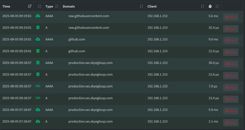

Meer mensen bij wie de Marantz/Denon langs AdguardHome/Pi-hole gaat? Ik keek gisteren even in AGH en zag op 3-8 (zondag) echt miljoenen requests van m'n Marantz NR1609. Meerdere requests per seconde naar production.ws.skyegloup.com (lijkt iets te zijn waar hij op firmware checkt).
Ik blokkeer voor de Marantz verder niets, mogelijk een issue aan hun kant? (API die niet teruggeeft wat de receiver verwacht waardoor hij blijft proberen o.i.d.).
Het is inmiddels weer rustig.
Wat mij onlangs ook opvalt is dat internetradio (TuneIn via HEOS) niet meer automatisch speelt (Radio 10). Ik moet de HEOS app openen en dan op 'Play' drukken.
Ik zie het hier ook voorbij komen, het lijkt nu ongeveer om de 2 uur even te checken. Overigens een cinema 70s.
Ik gebruik hier trouwens Music Assistant voor de Radio streams. Werkt uitmuntend. Wat mij dan nu net wel opvalt, is dat de versterker opeens github gaat opzoeken als ik een heos stream start.
Afbeeldingslocatie: https://tweakers.net/i/wAfTr_XThEoclJaCxSuL58mwcDI=/800x/filters:strip_exif()/f/image/2fIl1ymru1kBVdTXrcNmjZ5Z.png?f=fotoalbum_large
