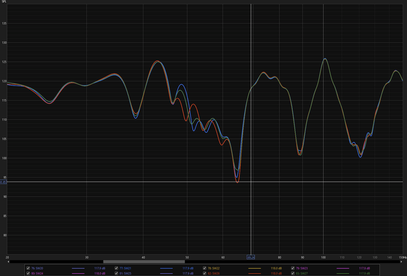

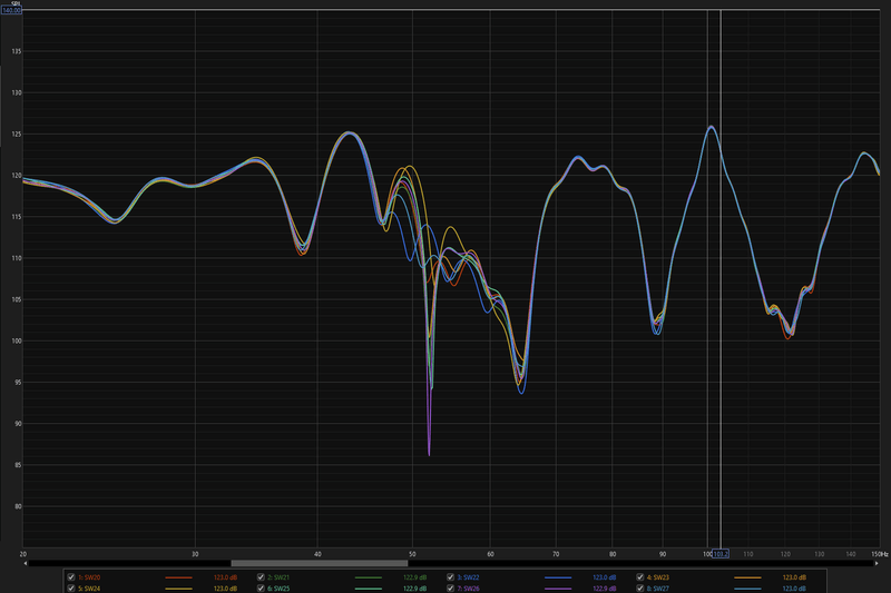

Astennu schreef op maandag 29 juli 2024 @ 17:04:
Klopt ja had met een andere bug te maken die in die versie niet zit.
Dat heb ik inderdaad ook al voorgesteld om te gaan testen.
Jij had toch een Cinema 60? vraag me af die app die dan wel helemaal kent en bv directional bass kan configureren.
Ik ga zelf nu eerst die android versie testen. Heb de metingen al gedaan maar krijg de mail niet aan de praat om de file over te zetten.
Cinema 70s.
Ik gooi overigens de ADY bestanden in google drive.
  • Astennu
  • Laatst online: 19-08 17:53
Astennu
ppeterr schreef op maandag 29 juli 2024 @ 17:11:
Cinema 70s.
Ah top.
Ja ik normaal ook maar via de iphone was dit makkelijker maar heb de bug daar ook dus dat was niet de oplossing helaas.
  • Goofy1978
  • Laatst online: 07-10 18:39
@Astennu 50hz is ook de wisselspanning uit de stopcontacten.
In de usa is dat 60hz meen ik, gebruikers daar zouden daar de bug dan moeten hebben als dat het veroorzaakt.
  • Astennu
Astennu
Goofy1978 schreef op maandag 29 juli 2024 @ 21:16:
Ja klopt maar je ziet het soms ook bij 30Hz en af en toe ook richting de 70-80.
Maar het is meestal wel tussen 45-55 wat ik zo zie. Dus zou net power related kunnen zijn. Ik moet even uitzoeken of die Niagara 1200 daar wat aan zou moeten doen of dat die in een hoger frequentie bereik filtert.
Serko zei het volgende:
Only if we could know which one is the correct one! Remember they are all at the same mic position. I have asked John what could be causing this and he says (and adds it's purely speculative) it could be some attempt to counter mains hum influence that's not working as intended.
Ik gok dat dat iemand is die bij D&M zit. van mensen die dingen insturen heeft het merendeel het issue wel sommige niet. Het is nog niet duidelijk waar de verschillen zitten.
[ Voor 6% gewijzigd door Astennu op 30-07-2024 11:55 ]

Nog een update:
I am thinking with firmwares after a certain one, AVRs are adding some internal noise data to the measured response. This could be an attempt to deal with 50Hz or 60Hz ground hum gone wrong as John has predicted with reservation that it's purely speculative. I don't have any other idea how else something like this can happen. We have to develop a strategy to get that checked and fixed by SU ASAP. There's no way we can solve this by software.
  • ppeterr
  • Laatst online: 19:50
@Astennu Heb jij dit nou teweeg gebracht, of komt dit probleem toevallig voorbij?
  • Astennu
Astennu
ppeterr schreef op dinsdag 30 juli 2024 @ 12:15:
Ik heb dat in die AVSForums thread gepost omdat ik het bleef houden met meerdere receivers en Niagara 1200 er tussen heb ik gevraagd of andere ook zo'n meting willen doen (want normaal meet je verschillende posities niet dezelfde). Jou bijdrage heeft er ook bij geholpen ik heb die info daar ook gedeeld toen volgde er snel meer mensen die het gingen testen en ook allemaal issues zagen, en toen is het balletje gaan rollen. Sekro heeft blijkbaar wat goede contacten wat heel fijn is. Hij werkt ook close samen met de dev's van REW en blijkbaar kent hij ook mensen bij D&M.
[ Voor 10% gewijzigd door Astennu op 30-07-2024 12:24 ]
  • ppeterr
Astennu schreef op dinsdag 30 juli 2024 @ 12:21:
Ik heb dat in die AVSForums thread gepost omdat ik het bleef houden met meerdere receivers en Niagara 1200 er tussen heb ik gevraagd of andere ook zo'n meting willen doen (want normaal meet je verschillende posities niet dezelfde). En toen hadden anderen het inderdaad ook en is het balletje gaan rollen. Sekro heeft blijkbaar wat goede contacten wat heel fijn is. Hij werkt ook close samen met de dev's van REW en blijkbaar kent hij ook mensen bij D&M.
Nou lekker dan, ik ga van perfect geluid naar een 50hz probleem _O-
Geintje natuurlijk.
Maar ligt dit ook in lijn met het andere probleem waar je al tijden mee bezig bent? Behalve het feit dat wat je al eerder noemde het lastig is een goede calibratie te maken lijkt mij dit toch niet het geval?
  • Astennu
Astennu
ppeterr schreef op dinsdag 30 juli 2024 @ 12:24:
Geintje natuurlijk.
Nja als je nu al happy bent kan het alleen maar beter worden als het gefixt is :)
De slechte bassen komen waarschijnlijk hier door. Ik heb wel een matige workaround gevonden door 8 metingen op 1 pos te doen en dat gemiddelde te gebruiken. Maar dat klinkt niet optimaal helaas. maar de bass is er gelukkig wel.
De Denon is sowieso wat meer bass heavy in dat gebied dus die klinkt beter.
Maar ik gok als dit probleem opgelost is en je zou de C30 dan goed inmeten het aanzienlijk beter moet klinken. Al denk ik dat de denon toch iets meer punch zal hebben en de marants wat ruimtelijker is
Ik denk dat dit probleem het al minder hebben van bass bij de C30 versterkt marantz doet daar iets waardoor de bassen veranderen en met een lagere curve door een slechte meting zijn ze zo goed al weg.
[ Voor 9% gewijzigd door Astennu op 30-07-2024 12:27 ]

Astennu schreef op woensdag 31 juli 2024 @ 06:09:
Nee is ook al getest dus helaas loste het niet op.
Wil niet lullig klinken, maar hier klinkt het top.
Er gaat iets goed fout bij jou. Hetzij het apparaat, hetzij gewoon instellingen/kalibratie.
  • Astennu
Astennu
Highlander1962 schreef op woensdag 31 juli 2024 @ 16:07:
Het is niet alleen bij mij Ppeterr heeft het ook. En van de mensen in de A1E thread op avsforums die het getest hebben heeft 80-85% het probleem als niet meer.
Ik ben niet de enige. Ik zie het met 3 receivers, 2 verschillende mic's.
Wellicht heb je het zelf ook als je 6-8x dezelfde positie Ou testen en die resultaten gaat bekijken.
  • Goofy1978

Astennu schreef op woensdag 31 juli 2024 @ 17:23:
Ik heb op 8 verschillende posities gemeten. Wel alles binnen een cm of 70 van elkaar.
Zal het binnenkort eens overnieuw doen.
Hoop alleen wel dat er dan software matig iets niet goed zit.
Bij hardware matig ben je hem al snel een paar weken kwijt.
  • Astennu
Astennu
Highlander1962 schreef op woensdag 31 juli 2024 @ 18:27:
Dan kan je het niet zien want dan heb je altijd verschil daarom is het mensen ook nooit opgevallen.
Je merkt het als je 8 op dezelfde plek doet want dan horen ze eigenlijk identiek te zijn dan kan je echt geen 5-12db verschil meten wat helaas wel gebeurd.
Ik ben benieuwd wat jou resultaat dan is. Sommige hebben het niet dus fingers crossed.
[ Voor 6% gewijzigd door Astennu op 31-07-2024 21:31 ]

Ik snap niet waarom je het überhaupt op 8 dezelfde punten wil doen.
Ik heb het gedaan zoals min of meer aanbevolen en dat werkt goed bij mij. Bass heel erg duidelijk aanwezig.
Eigenlijk ook omdat ik niet altijd op exact dezelfde plek zit, wat dan eigenlijk wel zou moeten als je je microfoon niet verplaatst.
Wil je normaal ook niet. Soms gebruik je 3x dezelfde. Omdat je eigenlijk maar 1 positie wil doen maar je moet minimaal 3x meten. En dat is het makkelijkste en snelste.
En toen kwam ik er achter. Dus toen ben ik ook meer metingen gaan doen op diezelfde positie om te kijken hoe een grotere set er uit zag de verschillen zijn soms 20db.
Ik ben 99% van de tijd alleen dus ik kalibreer meestal maar luister positie. Zelf gebruik ik meestal een in het midden van mijn hoofd en dan een voor ieder hoor. Het gebied wat dan optimaal is is dan heel beperkt. Maar dit gaf met Audyssey full range het beste resultaat als je dan precies op die plek zat. Echter gebruik ik nu alleen maar 0-250Hz dus is een wat grotere afstand pakken geen issue. Nu heb ik alleen een een persoons stoel midden in de woonkamer gezet dus daar kan ik niet eens veel verder uit elkaar en er omheen is lastig + zit toch altijd in dezelfde houding en niet voorover gebogen of zo dus dat gebied hoeft niet goed te klinken.
Het ligt een beetje aan je gebruik en je ruimte wat de beste methode is. Dit werkte in het verleden voor mij goed. En vond dat veel beter klinken dan bv 6 via het schema van de App met 50 cm verschoven per positie.
Ik ga morgen in ieder geval proberen uit die 8 metingen de 3 beste per speaker te halen en die dan te gebruiken voor een nieuwe file en dat vergelijken. Wellicht dat dat wel een aardige workarround tot het probleem opgelost is.
Even na meten met REW en vooral ook luisteren hoe de bas klinkt. Heb net even voor een sub gekeken wat dat zou betekenen dan ga ik van een 20db delta naar een 4db verschil. Je weet natuurlijk niet welke metingen het dichtste bij het echte zitten (kan een gok doen met een REW+UMIK1 meting al zijn die sweeps die daar gebruikt worden anders dus dan ben je toch apels met peren aan het vergelijken. Maar toch heb ik hoop dat het opschonen van de data een iets beter resultaat zal geven dan een gemiddelde van de 8 waar in dit geval 5 heftigere resultaten tussen zitten.
Maar goed eerst maar eens kijken of het gaat lukken om die data te filteren en er weer in te stoppen.

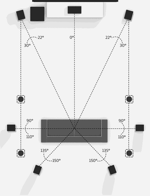

Ik ook niet maar mensen die er veel meer van weten beweren dat als de speaker placement goed is het wel beter kan klinken. Je moet wel echt center spead aan zetten want anders klinkt het idd slecht.
Sommige nummers zijn wel veel ruimtelijker andere klinken wat rommelig. Maar bij mij is dat nog niet goed afgesteld.
Voor rears is placement belangrijk ik ben er ook achter gekomen dat die van mij te laag zitten. Heb tweeter op ear level en dat hoort bij rear en surround dus niet daar moet de tweeter eigenlijk 60cm hoger zitten dan je oren. En de angles zijn optimaal iets van 110graden achter je luister positie
voorbeeldje:
Afbeeldingslocatie: https://tweakers.net/i/wxrWQgF7NX-CMQMR-74iE0dpBfw=/full-fit-in/4000x4000/filters:no_upscale():fill(white):strip_exif()/f/image/ms2X3QVnjhSfIrhYOb8BrCmQ.png?f=user_large

Klopt ja ik heb alleen de SW resultaten opgeschoond die zijn nu een stuk cleaner:
Afbeeldingslocatie: https://tweakers.net/i/8MM0COiurbtFTElS4-k0__u6BX8=/800x/filters:strip_exif()/f/image/8yBAHDC2pJXuvcT2yCF1KQaZ.png?f=fotoalbum_large
Afbeeldingslocatie: https://tweakers.net/i/PZ4Rqe92uxt7ufIB2x-wnj6NPuA=/800x/filters:strip_exif()/f/image/5AJ3ZYyPt33wzgiVLlb1heUG.png?f=fotoalbum_large
Moet nu alleen nog uitgebreid gaan testen. Ik heb beide versies nu op een preset in de receiver zitten.
Maar gister heb ik gewoon film gekeken ipv daar mee bezig zijn.
REW metingen van de twee zijn niet gigantisch anders als je de post op AVS gezien hebt maar overall meet de cleaned versie wel wat beter. Maar de 8 average doet het zeker niet slecht dus als je er geen tijd in wilt steken en toch maar op een plek zit lijkt dat een aardige methode om er omheen te werken. En je kan natuurlijk ook elke positie 2-3x doen en de mic toch 3-4x verplatsen.

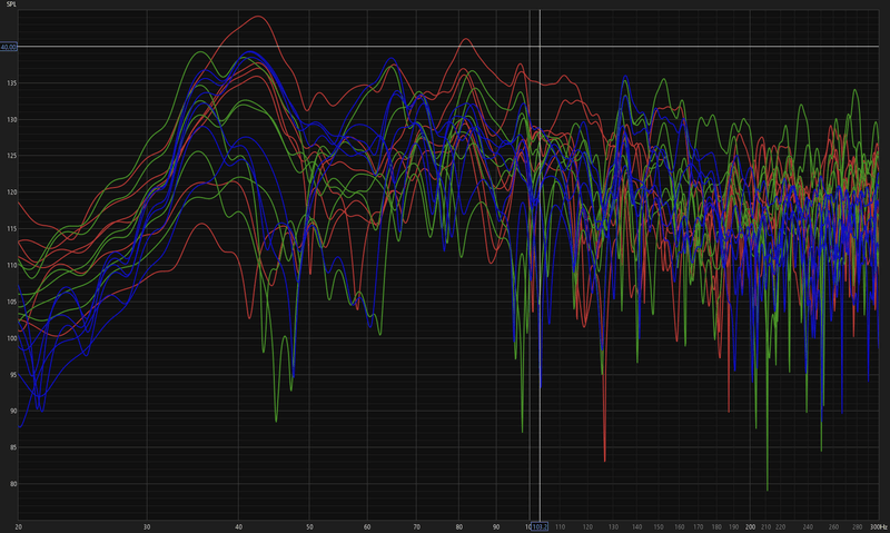

Hij kiest de full range omdat hij dan toch een 0.3% betere dip Remonval krijgt.
En je speakers spelen ook laag in veel metingen:
Afbeeldingslocatie: https://tweakers.net/i/JoYCbt8xHTvwVkAteJoeUiclETk=/800x/filters:strip_exif()/f/image/8fyeFPL2DMjqRhL11H8ayXcW.png?f=fotoalbum_large
Afbeeldingslocatie: https://tweakers.net/i/qeTL2AqtErxhCHzyTtq3J67T3gU=/800x/filters:strip_exif()/f/image/tuKLSUtRVsnm8ArX4EmXGR8x.png?f=fotoalbum_large
Sterker nog in sommige gevallen hebben die een hogere SPL in het 20-30Hz bereik en daarom kiest hij dit.
Misschien staat je sub niet echt op een goede plek want die zou lager moeten kunnen spelen:
Afbeeldingslocatie: https://tweakers.net/i/bYjp1lWoBXeBd-OSPittXJ1o0F8=/800x/filters:strip_exif()/f/image/UJxsWQUHA7mGmnAKSHMHrBmi.png?f=fotoalbum_large
Zie ook hierboven: Rood = FL, Groen = FR, Blauw is SW
Staat de SUB richt bij de rechter speaker? want die dippen beide flink tussen de 40-50hz maar dat kan ook die bug zijn die dat verergert.
Het lijkt in ieder geval alsof er nog veel winst uit je ruimte / speaker palcement te halen is gezien de warnings in de logs.
