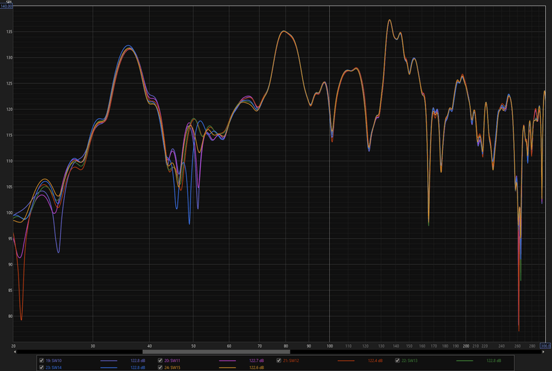

Done, 6 metingen van de fronts - center en sub. Center valt denk ik niet in het bereik maar heb ik toch maar mee gemeten.
https://we.tl/t-rCjMyfYEDP
Thanks for the info!
Bij jou zie je het helaas ook duidelijk:
Afbeeldingslocatie: https://tweakers.net/i/RiWckObD477pALWfTbrJUcULWl4=/800x/filters:strip_exif()/f/image/pjZBPxt4VX1CQ2UR5mlyNCm4.png?f=fotoalbum_large
Afbeeldingslocatie: https://tweakers.net/i/hlOapun1qe8RjCiF1lq1zQ9EiDM=/800x/filters:strip_exif()/f/image/KAoFsT7kQIQ6gWm32ljj5i5p.png?f=fotoalbum_large
Ook daar laten alle speakers dips en rizes zien tussen de 40-60Hz dus er is duidelijk meer aan de hand en het ligt gelukkig niet aan mijn setup als ik dit zo zie.
Maar dit soort data maakt goed kalibreren heel erg lastig de software gaat dan op basis van incorrecte metingen dingen corrigeren.

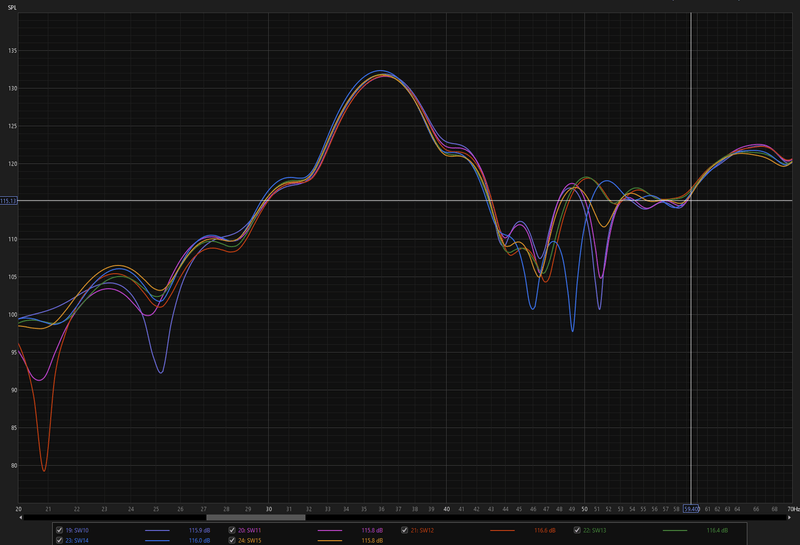

Ik heb het .ady bestand geopend in A1E. Die geeft je dan een extracted measurements file waar alle metingen in zitten die ingelezen kunnen worden in REW.
Dan zie je per speaker 6 metingen staan. Vervolgens heb ik al die 6 metingen geselecteerd in de all SPL tab. De range aangepast van 10-300Hz. En de hoogte zegt over hoe luid een bepaalde frequentie gemeten is. Van links naar rechts is de frequentie in Hz.
Als je dan de subwoofer als voorbeeld pakt zie je bij ongeveer 43Hz de ellende beginnen tot 60Hz gaat het niet goed:
Afbeeldingslocatie: https://tweakers.net/i/4R2I0GI6AiX3-nPfN2zl5vO5QVM=/800x/filters:strip_exif()/f/image/PMEEwmZia0Rly1cpsA3MY6ST.png?f=fotoalbum_large
Gezien de metingen op een positie zijn gedaan zouden die zo goed als helemaal moeten overlappen.
Als ik met Pure Direct meet en REW + de UMIK-1 gebruik krijg ik ook netjes van dat soort overlappende metingen.
Dat geeft mij het idee dat er dus iets mis gaat met de Audyssey mic in combinatie met de Firmware van de receivers / de Android App.
Ik zou zelf niet weten hoe ik de data uit de receiver kan halen als je niet de app gebruikt om te kalibreren. Op AVSForums zijn er misschien wel mensen die dat kunnen.
De maker van A1E (Serko70) gaat er nu in ieder geval in duiken. Volgens hem is het niet de eerste keer dat er een bug in de firmware/audyssey app zit die problemen veroorzaakt.
Normaal valt dit ook niet op want de meeste mensen meten 6 verschillende locaties en dan verwacht je ook andere resultaten. En controleren die measurements die door de app gedaan zijn ook niet en laten Audyssey een gemiddelde berekenen. Maar als je dit als input gebruikt voor een gemiddelde krijg je dus een hele rare correctie in het 40-60Hz bereik die bv te zacht klinkt.

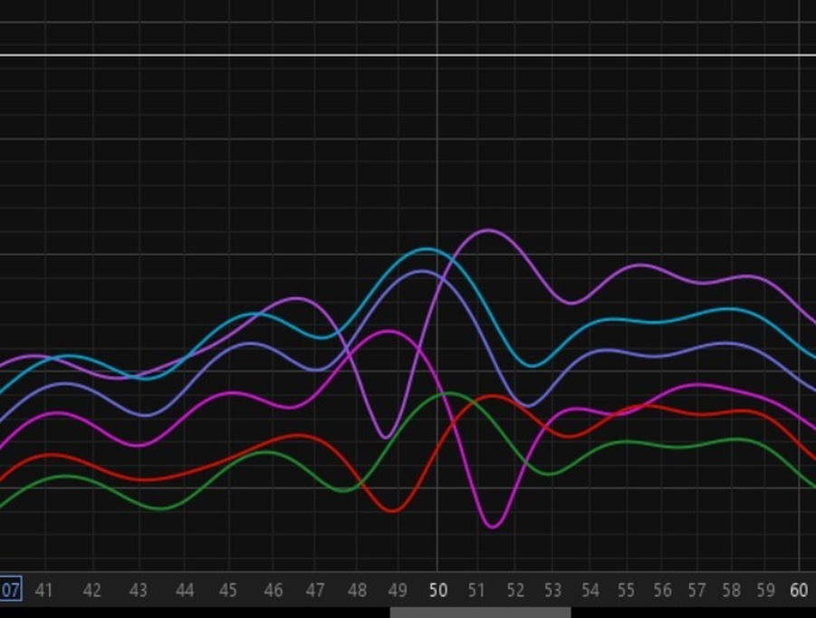

Als ik een speaker pak, en dan de 6 metingen bekijk is sowieso alles voor de 60hz lastig te meten? Pas daarna is iedere meting gelijkwaardig.
Afbeeldingslocatie: https://tweakers.net/i/1iIfvJfSkFt378Y4NlcUYTHkX1k=/800x/filters:strip_icc():strip_exif()/f/image/XwVgONPAXC4a3NP97nmBGAZD.jpg?f=fotoalbum_large
  • Astennu
  • Laatst online: 19-08 17:53
Astennu
ppeterr schreef op maandag 29 juli 2024 @ 12:30:
Dat kan dus door software bug's komen. Want met de UMIK-1 heb ik dat probleem dus niet. Die wordt onder de 20Hz rommelig maar die staat er ook om bekend niet goed te kunnen meten onder 20Hz. En zo laag ga je voor Audio eigenlijk niet.

De DSP in de Hypex FA amps kun je zelf vlak afstellen idd.
De Diys zijn net als de SB2000 op ongeveer 22hz-6db afgesteld.
Groen diy zonder dsp
Rood de sb2000
Wit de Diy met dsp boost
Dit is zo de subs spelen met de umik 1cm van de cone, puur gedrag van woofer niet de ruimte
Heb de 4 12inch Scan Speak discovery drivers 2e hands gekocht, nieuw zijn ze 350 per stuk en een Hypex FA502 geven ze ook niet weg.
Diy is niet goedkoop als je kwaliteit wil, je kan beter ook gelijk voor dual 12 of minimaal 15 of 18 inch gaan wil je meer waar voor je geld krijgen dan van een merk.
Afbeeldingslocatie: https://tweakers.net/i/ZrNjJXn0nui9xJ0T9dcdAOqIKPs=/800x/filters:strip_icc():strip_exif()/f/image/QCLzDtKzROmwmkWBHURw2nWo.jpg?f=fotoalbum_large

ppeterr schreef op maandag 29 juli 2024 @ 11:27:
Gebruik jij ook Android?
Ik begin te denken dat het aan de Android app ligt. Ik ben nu de iphone van mijn werk aan het updaten heb de App daar al gekocht maar de email wil niet opgezet worden.
Ik ben heel benieuwd naar die resultaten.
Serko heeft de Audyssey mic aan de PC getest en dan werkt hij netjes zonder rare dips. Dus aan de mic's ligt het niet (dat was ook niet de verwachting).

Astennu schreef op maandag 29 juli 2024 @ 16:55:
Yes Android. Versie 1.7.2 van de app (1.11 is de nieuwste)
