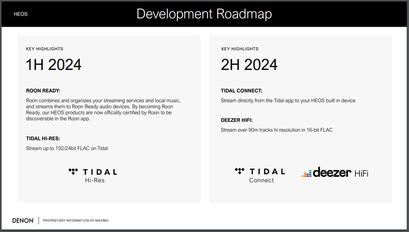

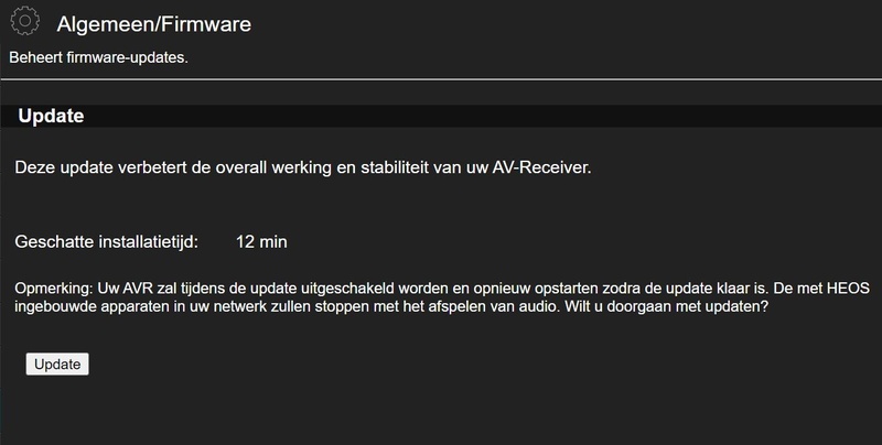

In ander nieuws, kom een door met dat Tidal connect!
Ik heb hier nu een en ander om de muziek naar de Marantz te sturen, maar via de Tidal interface zou perfect zijn.
Afbeeldingslocatie: https://tweakers.net/i/bn4rhzbGhmYpDT3KoUTLzWJBlmE=/800x/filters:strip_exif()/f/image/4lN2ijFtg7aRHl3qzvgjPQ7m.webp?f=fotoalbum_large

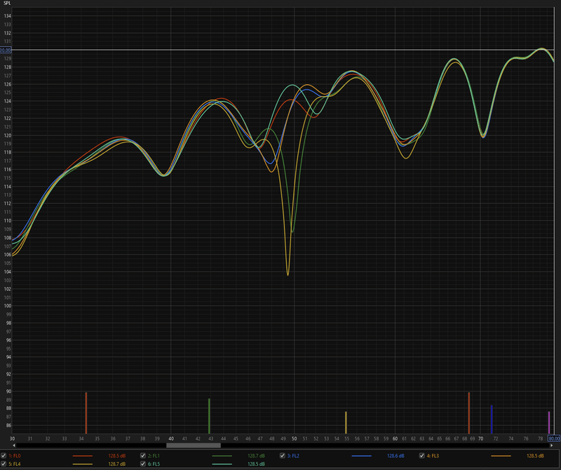

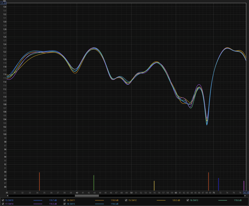

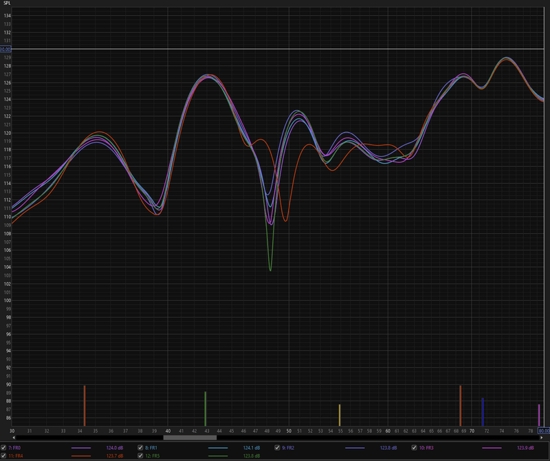

Ik denk dat ik het gevonden heb!
Kijk hier de resultaten van 6 metingen op dezelfde positie met de Denon X4400H:
Afbeeldingslocatie: https://tweakers.net/i/HmpmjSDHzqlTF70nDl1XMMmtQjc=/800x/filters:strip_exif()/f/image/EYLRz5tRQh6AlzbNNsj5kHSH.png?f=fotoalbum_large
Afbeeldingslocatie: https://tweakers.net/i/YwnfRLWintpxZ0aExkxbo6vVg38=/800x/filters:strip_exif()/f/image/8YfZSJO3CBslFgl93WxDdN5q.png?f=fotoalbum_large
Afbeeldingslocatie: https://tweakers.net/i/QoUssQfxMVQV-sILdjMA66rv2Fg=/800x/filters:strip_exif()/f/image/1mZgeUCoRncPGoLXDw1evCZ4.png?f=fotoalbum_large

Daar zie je overduidelijk dat de C30 alleen die issues heeft en dat kan ook verklaren waarom die bass zo gaar klinkt. Ik ben nu echt zo happy dat ik iets gevonden heb. Ik begon al te denken dat ik gek was.

@Astennu met dezelfde calibratiemic? Typisch die scherpe dips rond 50Hz.
En beide hebben Audessey XT32 met hoge resolutie voor lage tonen dus dat kan het ook niet zijn.

Yep zelfde mic inderdaad. Die bij de Cinema 30 zat.

Nee dit zijn de extracted measurements uit de .ady file die de audyssey app maakt.
Maar daar gaat hij vervolgens een gemiddelde van pakken als hij moet corrigeren maar als hij het al niet goed meet kan je natuurlijk geen goede correctie maken.

UPDATE!
Hier zit iig Tidal connect in.
Afbeeldingslocatie: https://tweakers.net/i/mwkJmP2V3P4PkzB26HphnafPAxI=/800x/filters:strip_icc():strip_exif()/f/image/XZFOton4ogJS11pPF4dr0TYV.jpg?f=fotoalbum_large
@Astennu

Finally dat was altijd wel fijn aan Spotify. Ben wel benieuwd of hij dan wel max quality kan via tidal connect anders wordt het toch heos blijven gebruiken.
  • ppeterr
  • Laatst online: 04:24
Astennu schreef op woensdag 24 juli 2024 @ 11:53:

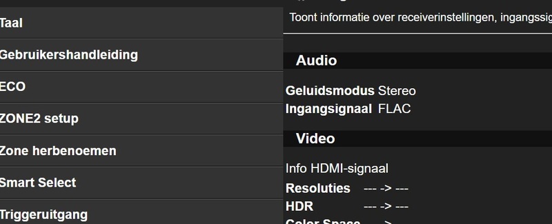

De app speelt het in MAX, voorheen kon ik het zien in de webview. Nu staat er alleen FLAC, geen idee hoe ik het anders moet beoordelen of het ook werkelijk MAX is.
Afbeeldingslocatie: https://tweakers.net/i/LFoa61erxD1vxOchj5-SiH5DQxU=/800x/filters:strip_icc():strip_exif()/f/image/ZTfSyyXgP3WzH9UeN4UPF6S3.jpg?f=fotoalbum_large
Ik ben vooral benieuwd of het misschien bij jou iets kan oplossen, deze firmware update.

Er is wel iets met de subs gedaan:
Fixed: Using the calibration bands in the MultEQ App, all the subwoofers are set 10 to 12 dB low
Changelog:
https://support-uk.marant...firmware-update-available

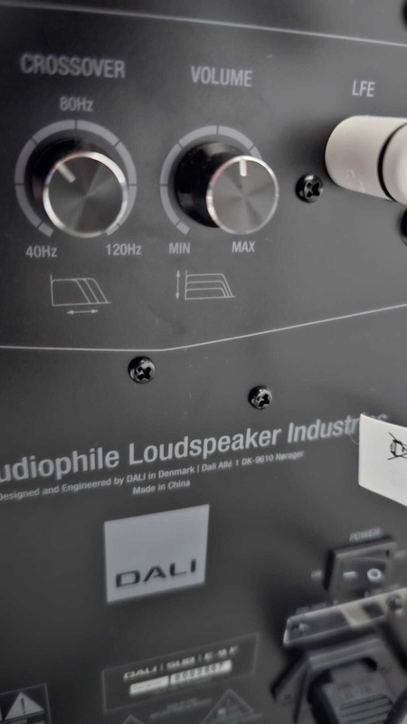

Die materie is mij niet helemaal duidelijk, ik heb het niveau van de sub op -10db staan. Alles hoger vind ik te veel.
Dus eigenlijk zeg je, dat ik het knopje op de sub moet terug draaien, en de -10db omhoog moet zetten? Komt dat niet op hetzelfde neer.

Zo houden dan je moet er zelf naar luisteren. :)
De setup stelt af op z'n referentie volume dat is 75db gemiddeld met pieken van 95db speakers en 105db voor subs
THX ref volume is nog 10db harder
Dat de app de subs veel te zacht zet is niet de bedoeling en klinkt op lagere volumes ook niet goed.

Als je de setup doet kun je de sub afstellen en met de gainknop het volume van de sub op ongeveer 75 db draaien in groene zone in het balkje dan heeft de avr stelruimte.
Vaak is dat 50% gain op de sub in ruimten met normale afmetingen.
Staat de gain te laag kan hij het 105db ref volume niet halen en bij te hoge gain niet zacht genoeg laten spelen zeg maar. :)

Uhhh groene zone, daar ben je mij al kwijt :P
Ik heb eigenlijk de sub knopjes afgesteld, met als begin punt beiden op 12 uur. Volume is zo blijven staan, en de crossover staat nu iets anders. Maar ik begreep dat de crossover dan weer op de avr ingeregeld wordt.
