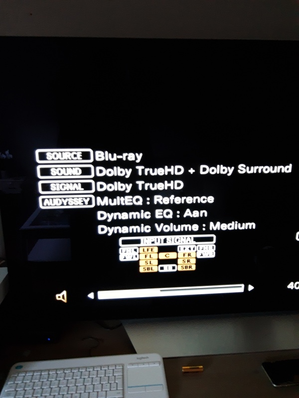

  • Veertien14
  • Laatst online: 00:41
CyBeRSPiN schreef op vrijdag 23 oktober 2020 @ 22:06:
@Veertien14 zou gewoon moeten werken via de ARC poorten. Heb zelf de SR5008 en de 65GX, werkt echt prima samen. Misschien versterker eens resetten of beiden even van de stroom af?
Resetten hielp niet. Bleek dat HDMI control in de Marantz aan moest worden gezet.
Ander probleem waar ik nog mee speel, als het een probleem is: Bij het afspelen van blu-rays kreeg ik vroeger nog weleens bij het selecteren van 'Mode Movie': DTS HD MA als optie. Nu alleen DTS Surround, wat volgens mij suggereert dat het alleen DTS is.
Ik weet dat ARC dit niet ondersteund, dus dat uitgezet in zowel TV als receiver. Apparaten herstart. In mijn blurayspeler staat ook de audio op bitstream. En als ik de info knop van dat apparaat indruk wordt er ook netjes DTS HD in het infovenster aangegeven. Maar op de receiver blijft onduidelijk welk DTS signaal er wordt doorgegeven. Enig idee?, heb t al met meerdere blu-ray's getest. Ik zou nog even moeten testen hoe er op Dolby TrueHD wordt gereageerd.
  • FeaR
  • Laatst online: 01:25
FeaR
In GoT we trust
Veertien14 schreef op dinsdag 27 oktober 2020 @ 00:28:
Dat zal gewoon DTS 5.1 zijn, de core uit de DTS HD-track aangezien ARC geen HD Audio aan kan, daarvoor moeten beide apparaten eARC ondersteunen. Mits het geen DTS 2.0 is, sommige TV willen ook nog wel eens geen surround ondersteunen. Maar verschil tussen 2.0 of 5.1 moet wel hoorbaar zijn dan wel op te roepen in het menu/OSD van de receiver. Afspelen van Dolby TrueHD zal, met de beperking van HDMI ARC, Dolby Digital 5.1 worden.
[ Voor 6% gewijzigd door FeaR op 27-10-2020 00:35 ]
De 2020 serie van LG OLED ondersteunt geen DTS, ook niet als bitstream passthrough. Je zal de bron rechtstreeks aan je receiver moeten hangen ipv doorlussen via de tv.
  • Veertien14
CyBeRSPiN schreef op dinsdag 27 oktober 2020 @ 03:27:
Ik had nog wat informatie in mijn bericht moeten toevoegen zie ik: er loopt namelijk alleen één HDMI kabel van de tv naar de receiver, via de HDMI Out port. De blu-rayspeler, een UD5007, zit direct verbonden aan de Marantz.
FeaR schreef op dinsdag 27 oktober 2020 @ 00:34:
Klopt, ARC had ik al uitgezet op beide apparaten, receiver ondersteund geen eARC, TV wel. Op de TV staat eARC ook niet aan.

Ik heb sinds een tijdje op mijn NR1607 een vreemd gedrag met de sound mode. Ik heb een standaard 5.1 speaker setup. Als ik de versterker aanzet en een bron kies (bijvoorbeeld Netflix op mijn LG OLED TV die via optische kabel aan de versterker zit) dan springt de sound mode op Afbeeldingslocatie: https://tweakers.net/i/RKwPwhPGsHaf1TzKOf70w8BoQFE=/full-fit-in/4000x4000/filters:no_upscale():fill(white):strip_exif()/f/image/DCKqDw9CKm9syjuAwbzB4Y3p.png?f=user_largeD + Afbeeldingslocatie: https://tweakers.net/i/RKwPwhPGsHaf1TzKOf70w8BoQFE=/full-fit-in/4000x4000/filters:no_upscale():fill(white):strip_exif()/f/image/DCKqDw9CKm9syjuAwbzB4Y3p.png?f=user_largeS. Als ik dan met de hand voor de Sound Mode in het Movie menu Dolby Digital kies staat er op het display "Dolby Digital" en als ik dan "Dobly Digital + Dolby Surround" kies staat er "Dolby D + Afbeeldingslocatie: https://tweakers.net/i/RKwPwhPGsHaf1TzKOf70w8BoQFE=/full-fit-in/4000x4000/filters:no_upscale():fill(white):strip_exif()/f/image/DCKqDw9CKm9syjuAwbzB4Y3p.png?f=user_largeS". Iets soortgelijks gebeurt als ik DTS afspeel (dan komt er ook + Afbeeldingslocatie: https://tweakers.net/i/RKwPwhPGsHaf1TzKOf70w8BoQFE=/full-fit-in/4000x4000/filters:no_upscale():fill(white):strip_exif()/f/image/DCKqDw9CKm9syjuAwbzB4Y3p.png?f=user_largeS bij).
Als ik de handleiding erbij pak dan zie ik dat Dolby Surround een nabewerking op de bron is. Maar de bron is al 5.1 (gecheckt via AVR Info in de app) dus dat is overbodig en ongewenst. Hoe kan ik zorgen dat Dolby Surround niet meer vanzelf aanspringt?
Na het corrigeren kan ik Afbeeldingslocatie: https://tweakers.net/i/RKwPwhPGsHaf1TzKOf70w8BoQFE=/full-fit-in/4000x4000/filters:no_upscale():fill(white):strip_exif()/f/image/DCKqDw9CKm9syjuAwbzB4Y3p.png?f=user_largeD + Afbeeldingslocatie: https://tweakers.net/i/RKwPwhPGsHaf1TzKOf70w8BoQFE=/full-fit-in/4000x4000/filters:no_upscale():fill(white):strip_exif()/f/image/DCKqDw9CKm9syjuAwbzB4Y3p.png?f=user_largeS terug krijgen door voor Sound Mode in het Pure menu "Auto" te kiezen. Het lijkt er dus op dat de versterker na het inschakelen in Auto mode staat. Dit was voorheen niet zo.

  • Bulldock
  • Laatst online: 19-11 23:33
@FeaR Wat je schrijft is me duidelijk. Het lukt me bijv. via directe input ook wel om TrueHD te krijgen. Maar zelfs met Atmos test files komt er geen 'Atmos' melding op het display van de receiver, maar 'gewoon' TrueHD. Zou dit komen omdat er nog geen extra speakers zijn aangesloten?
Edit: het gaat me overigens niet om de melding zelf, maar voordat ik in speakers investeer wil ik zeker zijn dat de atmos 'stream/data' werkend is.

  • Bulldock
Bulldock schreef op woensdag 17 maart 2021 @ 18:12:
Ben er eindelijk achter, er moeten dus wel echt speakers aangesloten zijn... 8)7Afbeeldingslocatie: https://tweakers.net/i/XmIkP70JCT0Adx4zF6FWuyTEvJM=/800x/filters:strip_exif()/f/image/pMx9DA5BzHE2D01wVmX2ahSp.png?f=fotoalbum_large

@LunaTempesta Heb je ook de kalibratiemicrofoon bij de SR7007?
Ik heb ook Q Acoustics 3020 (niet ‘i’) aan mijn NR1609 hangen, na het draaien van de Audyssey kalibratie (ruimtecorrectie) werd het geluid nog een stuk beter. Volgens mij staat het bij mij ook op large omdat ik geen subwoofer heb. De speakers zit bij bepaalde frequenties best wel flink wat bass nog in vind ik.
[ Voor 14% gewijzigd door ThinkPad op 25-04-2021 08:00 ]
  • LunaTempesta
  • Laatst online: 15-08 01:20
Pjotr22 schreef op zondag 25 april 2021 @ 07:39:
Knoop al doorgehakt?
Formaat speakers heeft niks te maken met Large of Small instellingen. Handige uitleg bijv hier https://subwoofer101.com/...lfe-main-double-bass-etc/
Meer uitleg https://www.audioholics.c...2013-settings-made-simple
Nee, even aan het afwachten of het kapotte internet-deel te repareren is. Ik heb idd nog wat zitten spelen met de settings en had hier ook al wat over gevonden. Momenteel werkt buiten de USB aansluiting ook dingen als internetradio, spotify connect etc niet. Dus dat is een beetje jammer. Bedankt!
ThinkPadd schreef op zondag 25 april 2021 @ 07:58:
Klopt helemaal! Later ook via Audyssey alles zelf laten doen ipv handmatig en dat maakte zeker verschil. Ook nog aan de EQ zitten schroeven om alles een beetje beter te laten klinken. De Marantz klinkt duidelijk beter dan de goedkopere Yamaha. Meer detail en zuiverder. nu wat meer low aanwezig is klinkt het ook wat meer zoals ik het wil hebben.
Ik ga wss even afwachten tot alles over een maandje of 2 op z'n uiteindelijke plek komt om nog een keer goed te luisteren en dan de knoop doorhakken. :+
