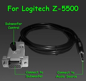

Hallo allemaal, ik zou graag willen kijken of het mogelijk is een Marantz SR4500 aan te sluiten op een Z-5500 speakerset.
Ik heb enig speurwerk gedaan en het is niet optimaal, lees: zomaar mogelijk, om dit te doen. Echter kan het wel, alleen leggen ze niet precies uit hoe je dat dan doet (of ik snap het niet, kan ook). Pre-out werd genoemd... Ik heb de Marantz gekregen (geen kosten dus) en weet dat dit kwalitatief goed spul is. De Z5500 heb ik al jaren en veel plezier mee gehad en nu wil ik eens kijken of ik hier nog iets mooiers van kan maken. Net even wat beter geluid uit de speakers proberen te krijgen. Vind het altijd leuk om weer wat bij te leren :)
Achterkant van de subwoofer Z5500:
Afbeeldingslocatie: http://www.theinquirer.net/img/6686/logitech_z-5500_01.jpg
Achterkant control POD Z5500:
Afbeeldingslocatie: http://img.presence-pc.com/dossiers/comp_logitech/connect_pod_z5500.jpg
Achterkant van de Marantz SR4500:
Afbeeldingslocatie: http://www.cooltoyzph.com/img/library/Marantz%20SR4500%20-%20Back%20Ports.jpg
De losse speakers van de Z5500 schijn je gewoon direct op de versterker aan te kunnen sluiten. Echter de subwoofer niet (direct). Vond wel dit soort kabels maar of dat gaat werken?
Afbeeldingslocatie: http://i.ebayimg.com/t/Logitech-Z-5500-Control-Pod-Bypass-Subwoofer-Cable-2-1-6ft-Z-5500-center-volume-/00/s/MTUxN1gxNjAw/$(KGrHqRHJCQE-dQs2DQ5BPsjzYe-Q!~~60_35.JPG
ps. Heb hem momenteel via PC (bron) > optical naar versterker > optical out naar Z5500 POD = geluid, het werkt maar verder natuurlijk niets in te stellen of te veranderen. Wordt alleen doorgegeven.
Zijn er hier mensen die weten hoe dit kan en ook zin hebben om mij daarbij te helpen?

Dit is een vrij zinloze exercitie.
De versterking van de Z5500 vindt normaal namelijk plaats in de subwoofer. Het enige wat je nu gaat doen is de versterking van de kleine speakers voor rekening van de SR4500 laten nemen. Hier ga je 0,0 voordeel uit halen, omdat de speakers van een Z5500 de bottleneck zijn.

newbreed schreef op dinsdag 29 oktober 2013 @ 09:23:
Oke helder, bedankt voor de uitleg! Dan ga ik kijken voor een paar leuke speakers voor op de marantz en houd ik de Z5500 gewoon om direct aan een console te koppelen.
