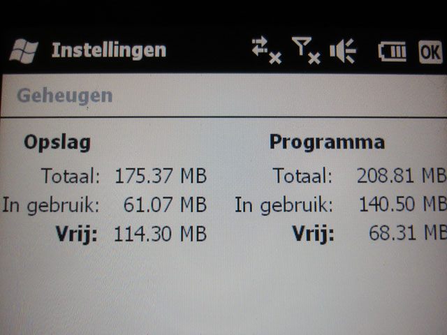

Aha! Vandaar.... Tsja, het blijft wel een vreemd fenomeen, want voor de update naar 3.14 draaide mijn Froyostone zonder problemen (blauw scherm that is..). Na de update kreeg ik 3 keer dat blauwe scherm.
Mmm ik heb zowel 3.1 als 3.2 draaiende gehad, maar als ik video modus selecteer en ik druk op de record button, dan vliegt de app eruit en ben ik weer in het homescreen. Misschien iets te maken met waar de files naar toe worden geschreven? Ik kan in de camera app deze instelling niet vinden... Suggesties? /edit: hij stond nog op H264.... 8)7
Over dat laatste; tsja Andriod maalt er blijkbaar niet om... Toch begrijp ik nog niet helemaal wat er nu gebeurd als je eerst WM opstart en daar vervolgens Android "overheen" start. Blijft WM nu draaien? Of wordt je telefoon echter opnieuw geboot in Android? Dat eerste lijkt me aannemelijker, maar dan zou je toch zeggen dat je een geheugen probleem moet krijgen. Kun je eens kijken hoeveel geheugen er vrij is in WM en vervolgens in Andriod?
/edit: in WM geeft bij mij met alle applicaties gekilled: 198mb vrij... Vervolgens start ik Android op en heb ik volgens Advanced Task Killer (ook met alle applicatie gekilled): 259mb vrij.

Windows ROM 3.14 met SPL 1.66:
Afbeeldingslocatie: http://www.crxed.nl/hd2/mem1.jpg
Android Froyostone 3.2 met 1GB data.img
Afbeeldingslocatie: http://www.crxed.nl/hd2/mem2.jpg
Over dat Android over Windows heen draait: Windows wordt compleet afgesloten!

Vreemd, ik heb veel meer programmageheugen met de nieuwste ROM (WWE, gewoon "legaal" geflasht via activesync zonder hspl):
Afbeeldingslocatie: http://farm2.static.flickr.com/1354/5101788232_44bcbf38e8_b.jpg
Waar komt dat grote verschil vandaan?

SnoeiKoei schreef op donderdag 21 oktober 2010 @ 09:17:
Dat is dus het verschil, dat jij geen HSPL hebt. De nieuwe ROM is niet compatibel met HSPL, vandaar dat er in Windows te weinig geheugen overblijft.

CRXed schreef op donderdag 21 oktober 2010 @ 23:39:
Gewoon uit nieuwsgierigheid dan... waarom heb je de nieuwe rom met HSPL geflasht dan? Heb je een branded toestel?

CRXed schreef op donderdag 21 oktober 2010 @ 01:23:
"Windows is completely shutdown. That is what the purpose of haret.exe is. Haret's job is shutdown the WInMo OS and setup a boot disk, load the drivers and kernal, and startup the Android OS. If you watch the Android boot process, you will be able to see exactly what is going on. So the haret "bootloader" basically reboots your HD2 and tells it to boot from your SD card. So to answer your question, no, Android is not running along side or on top of WINMo."
Dank; zeer verhelderend. Dat maakt vervolgens ook een boel sense als je die geheugen plaatjes ziet!
