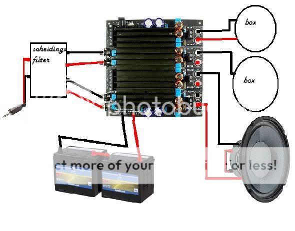

Mijn vriend en ik zitten er aan te denken een kist te maken met een TK2050 icm met een Subwoofer.
Nu willen we deze woofer gebruiken.
Alleen weten we niet hoe groot de kist moet zijn om een goede bas te krijgen.
en weet iemand mischien deze boxen er voor geschikt zijn of moet ik autoboxen gebruiken?
ik heb dit schema gemaakt: Afbeeldingslocatie: http://i439.photobucket.com/albums/qq115/hoodride2cv/subwoofer-1.jpg
maar eigenlijk mijn belangrijkste vraag is hoe ik mijn subwoofer ruimte moet berekenen,
hij komt in een aparte ruimte dan de ander boxen en accu+versterker

eko990 schreef op dinsdag 31 augustus 2010 @ 20:28:
ik heb dit schema gemaakt: [afbeelding]
Dit schema is niet goed omdat je een class-d versterker niet kunt bruggen (wat jij nu wel met de subwoofer hebt gedaan). De subwoofer moet op 1 kanaal komen behalve als je een dubbelspoels woofer van 2x4ohm neemt. Je kunt dan echter geen stereo signaal insturen.
Verder moeten volgens mij vrijwel alle passieve scheidingsfilters áchter de versterker, maar dit weet ik niet zeker.
Verder moet de kast gewoon een mooie grootte hebben. Het ligt er maar net aan hoe groot jij je kist wil maken. Wil je echt berekeningen erop los laten moet je op de site die hieronder gelinkt wordt kijken.

Michel5128 schreef op dinsdag 31 augustus 2010 @ 21:28:
Je kunt veel class-t versterkers niet bruggen, maar je kunt wel prima het stereo signaal op een dual voice coil subwoofer zetten hoor!
Wij hebben eigenlijk een vergelijkbare setup in onze kist, alleen hebben we 2x de TA2024 op 12V gebruikt. Als actieve filter hebben wij een MiniDSP ingezet, dat is echt briljant. Kan je alles corrigeren.
Een actief filter kan voor de versterker overigens. Waar je trouwens wel rekening mee moet houden, is dat de subwoofer wellicht een ander rendement heeft dan de frontspeakers! Wij hebben de sub bijvoorbeeld 7db harder staan dan de main speakers.
De kastgrootte kan je met WinISD bereken. Maar de woofer die je hebt gekozen heeft niet echt duidelijke parameters. Ik denk sowieso dat je beter een 8" subwoofer kunt nemen, als je het geheel portable wilt houden. Ik zou mikken op een dikke output tussen de 50-100Hz (daaronder kost teveel, levert te weinig op). Onze sub 'piekt' op 60Hz en werkt in het gebied dat ik aangaf. Dat levert echt een prima 'vette' kick in rock op of een dikke baslijn in dancemuziek. Niet een vieze bonk, gewoon lekker vet :).
Eko, de keuze voor speakerunits zou ik zeker anders doen! Die subwoofer heeft volgens mij een veel te grote kast nodig en die hogetonen speakers kan je pas vanaf 2Khz inzetten! Een sub speelt door tot max 300Hz, heel misschien 500Hz in deze toepassing. Daarboven nemen de stereo speakers het over.
Je kunt beter 2 fullrange drivers (autoluidsprekers zijn een eenvoudige goedkope oplossing :P) met een subwoofer erbij. Je hebt nu voor ongeveer 80 euro aan speakers. Ik zou dat budget verdelen in 30 euro voor een setje autospeakers en dan 50-60 voor een subwoofer die goed speelt in een kleine behuizing.
Een W8 van Tangband kost zo'n 60 euro en die kan je prima in een gesloten behuizing van 10liter doen en klinkt dan nog prima. Die is alleen niet 'DVC'. Een Dayton Audio SD-215 is dat wel. Die hebben wij in onze kist gebruikt en ik kan je vertellen, met alleen 2x10watt van de TAw2024 speelt het op een lekker campingniveau. Met 2x50watt zou dit een flink stuk serieuzer moeten spelen.

xammies schreef op donderdag 02 september 2010 @ 16:44:
Dag Mensen,
Ik ben van plan zelf een kratradio te gaan maken. Mijn doel is gewoon hard geluid te kunnen spelen voor ~6 uur.
Ik heb al een 12V 7ah lood-gelaccu.
Ik had de Marquant Versterker Type: MCA-200 Op het oog
Wie kan mij vertellen of dit gaat werken en welke boksen en andere dingen ik hierbij nog nodig heb?
Alvast bedankt!
Of lees de topicstart. O-)
  • xammies
  • Laatst online: 21-03-2024
Oké bedankt! En heb ik voor een dergelijke radio perse een autoradio nodig of volstaat het ook gewoon met een draadje naar je ipod?
  • HotFix
  • Laatst online: 28-10 21:05
Je bedoelt tussen de MCA-200 en je mp3? Of je mp3 rechtstreeks op speakers en accu? Nee dat laatste zal vooral niet werken 8)7
Maar je kan inderdaad wel volstaan met een mini-jack naar component tulp :)

xammies schreef op donderdag 02 september 2010 @ 22:07:
Nogmaals, lees de topicstart. Daar staan al je vragen in beantwoord.
Wise enough to play the fool
  • BBotman
  • Laatst online: 03-11 21:19
Ja, een draadje naar je iPod volstaat. Hiervoor moet je wel even een connector aan de draadjes van de TA2024 solderen, of deze als accessoire meebestellen.
  • xammies
Goed, bedankt allemaal!
Nu heb ik dus de
- MarQuant Mca-200
- Marquant SpeakersType: MCS-16
- 12v7ah Accu
- Tulpkabel van iPod naar Versterker.
Nu heb ik dus nog draad nodig om m'n accu op de versterker aan te sluiten en een schakelaartje. Welke heb ik daarvoor nodig?
Bedankt!

Beste mensen
ik ga ook een kratradio bouwen met : 2 boxen - versterker - auto accu (geen gel) - voeding voor versterker dat ik kan schakelen tussen voeding en accu ( ik dacht ik bouw er dan een computer voeding in en dat ik dan zon molex van 12 volt op op de versterker aansluit, met natuurlijk een schakelaar ertussen) - en ik zou graag iets willen dat ik de accu kan opladen, is het ook mogelijk dit te doen met dezelfde computer voeding met een 12 volt molex ? dat ik als ik de versterker voed ook de accu kan opladen met een schakelaar ertussen. ?
Ik hoop dat jullie mijn idee begrijpen, ik ben ook weer niet zo heel technisch.
Ik had trouwens al wel gekeken bij het start topic want daar stond ook een schema, maar die vond ik erg vaag..
bedankt mvg yoyo6
EDIT
ik heb zelf een schema gemaakt klopt dit ?
Afbeeldingslocatie: http://i53.tinypic.com/3517qza.png
een paar vragen: is het mogelijk om een computer voeding te gebruiken ? en is het ook mogelijk dat ik de accu oplaat via de computer voeding ? en kan dit tegelijk met als de voeding de versterker voed en de voeding de accu oplaat ? en is er ook iets dat ik kan zien hoe vol de accu nog is ? en tussen welke schakeling moet ik die dan zetten ?
bedankt

Wie wil voor mij controleren of dit een goed schema is ?
bedankt mvg !
Afbeeldingslocatie: http://i54.tinypic.com/2hek3l5.png
  • Michel5128
  • Laatst online: 30-10 22:02
Verwijderd schreef op vrijdag 10 september 2010 @ 13:35:
bedankt mvg !
Je schema klopt inderdaad aardig. Je kunt een accu niet met een computervoeding opladen. Hier heb je nu de druppellader voor. Om een computervoeding in te schakelen moet je vaak nog even het groene en zwarte draadje op de grote stekker doorverbinden.
Verder kan ik je adviseren om van schakelaar 1 en 2 één wisselschakelaar te maken. Zo staat hij altijd óf op de voeding óf op de accu. Zoals je het nu hebt kun je per ongeluk beide inschakelen wat niet goed is voor de accu.
Michel5128 schreef op vrijdag 10 september 2010 @ 14:12:
Bedankt voor je hulp michel5128

Verwijderd schreef op zaterdag 11 september 2010 @ 09:07:
Ik heb het gesoldeerd en kousen overheen gedaan zie hier foto's.:
Zo, dat is een verschil zeg, dat ziet er erg goed uit nu! Nu ook geen storingen, kraken of ploppen meer?
Ccondensator:
Zijn dit de goede? Want deze zaten erbij. En hoe moet ik hem aansluiten palarel of serie?
Een condensator werkt als een hoogdoorlaatfilter, en moet daarom in serie met een tweeter gezet worden. Als ik het goed zie heb je daar trouwens een compleet scheidingsfilter, je kunt overwegen die in z'n geheel te gebruiken. In dat geval kun je simpelweg de uitgang van de versterker op de ingang aansluiten en dan de grote luidsprekers op de laag-uitgang aansluiten, de tweeters dan natuurlijk op de hoog-uitgang.
Die filters zater erbij zei je, zit er niet een schemaatje of handleiding bij? Dan weet je zeker hoe het aangesloten moet worden.
Voor de juiste waarde moet je eigenlijk de impedantie van de tweeter weten en de frequentie van waaraf het hoog doorgelaten moet worden. Bij een 8 ohm tweeter kun je een condensator van 10 uF gebruiken voor een kantelfrequentie van ongeveer 1800 Hz, gebruik eentje van 5 uF voor 4000 Hz.
Bij een tweeter van 4 ohm impedantie gebruik je simpelweg tweemaal de waarde bij 8 ohm, dus 22 uF bij 2000 Hz of 10 uF bij 4000 Hz.
Specs ...ik doe er niets meer aan.
Dankje.:P
Kan ik niet alleen die condensator er op aansluiten want dat scheidingsfilter heb ik alle draden er van af geknipt omdat ik dacht dat ik die toch niet zou gebruiken? En me boxen+tweeters zijn 100W en 8Ohm maar omdat er 2 op een aansluiting zit worden ze toch 4Ohm?
  • DeBolle
  • Laatst online: 11:38
DeBolle
Volgens mij ligt dat anders
Verwijderd schreef op zaterdag 11 september 2010 @ 18:24:
Dankje.:P
De tweeters zitten nu parallel met de andere luidsprekers en krijgen zonder scheidingsfilter het volledige frequentiebereik op zich. Dat betekent dat ze óók de lage tonen voor hun kiezen krijgen - ze zouden dan dezelfde uitslag moeten gaan maken dan de lage tonen luidspreker en dat kunnen ze eenvoudig niet. Ergo, na enige tijd verbranden de spreekspoelen of vliegt de kleine dome uit de spleet en gaat scheef terug. In beide gevallen zijn ze onherstelbaar beschadigd.
Daarom moeten tweeters altijd via een scheidingsfilter worden aangesloten - daarmee voorkom je dat lagere frequenties er naar toe gaan.
Voor wat betreft de impedantie klopt het, twee luidsprekers van 8 ohm parallel geeft een totale impedantie van 4 ohm. Het houdt ook in dat beiden elk de helft van het vermogen voor hun rekening nemen. Daarmee krijg je meteen ook een ander probleem, de helft van het vermogen voor de lage tonen gaat naar de tweeters en die kunnen dat niet weergeven. Dus gaat de helft van jouw lage tonen verloren. De hoge tonen gaan naar beide luidsprekers, wat ze beiden wél kunnen, dus worden jouw hoge tonen ongeveer twee maal harder.
Enfin, op de foto's kan ik niet zien hoe de aansluitingen hebben gelopen op de scheidingsfilters, kun je een fotootje maken van de onderzijde? Dan kan ik je aangeven hoe de boel het beste kan worden gebruikt en aangesloten.
Wil je alleen een condensator er tussen hebben, dan moet je even kijken naar de waarde van de kleine condensator of die geschikt is. De grote is 470 microfarad en dat is een waarde die te hoog ligt voor een tweeter alleen.

DeBolle schreef op zaterdag 11 september 2010 @ 19:42:
Hier heb ik een foto van de onderkant.:
