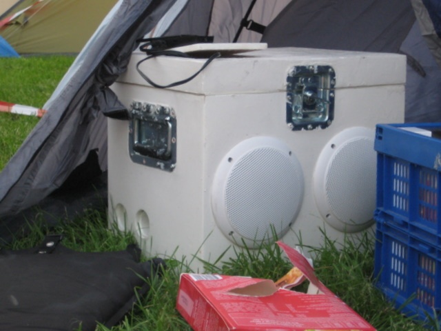

Kan iemand mij helpen? Ik sta met vrienden op de Appelhof en heb mijn radio meegenomen. Er zitten een accu, voeding, hKS, autoradio en lader in. Toen ik een paar uur geleden de verlichting achter de grill aanzette leek er kortsluiting te ontstaan, en nu klinkt het geluid steeds slechter naarmate ik langer speel. Als ik het volume hoger zet gaat de bass heel slecht klinken, maar de hoge tonen blijven vanaf dat moment even hard qua geluid, hoe hoog ik het ook zet. Dat lijkt mij een gebrek aan vermogen van de voeding, maar overschakelen op de accu werkt niet(spelen op accu totaal niet), dus dan lijkt het weer alsof de hKS stuk is. Het ingangsvoltage blijft wel ongeveer 12v, onafhankelijk van het volume. Ik ben echt ten einde raad dus als iemand het weet, zeg het even alsjeblieft! :)
Ik heb dit trouwens getypt met mijn telefoon, dan weet je meteen hoe radeloos ik ben...

De onze heeft zich kranig verweerd! 8-) Eerst nog een beetje terughoudend. Toen bleek dat de buren het juist relaxed vonden het gas erop.
Afbeeldingslocatie: http://tweakers.net/ext/f/qKdg4p8qxu2vFoLp046OSD1z/full.jpg
Omdat we een bandpass subwoofer hebben (kratradio is hiermee en marine speakers 'waterdicht') en 4 kanalen versterkers gebruiken én een DSP om het geheel flink te corrigeren, waren we bang dat de batterij weleens wat kort mee zou gaan. Dat viel nogal mee :). De iPod mini was gewoon eerder op en toen we thuis kwamen stond er nog 11,9V op de accu.
Al met al bijzonder tevreden mee. Er komt zo lekker laag uit, precies goed voor dance en niet bonkerig. Gewoon lekker!
Hij heeft het de hele donderdag en de vrijdag, zaterdag en zondagochtend gedaan. Zeker 15uur gespeeld op een 7,2AH Gelaccu. Ik ben echt heel blij met die TA2024 units!

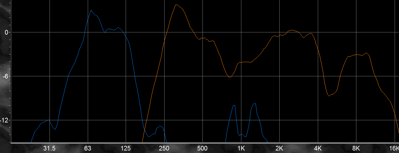

JvS schreef op woensdag 18 augustus 2010 @ 23:47:
En dit leverde de volgende respons op:
Dit is de uiteindelijke respons van de losse units.
Dit zijn precies dezelfde plaatjes :P. Ik ben wel aardig benieuwd naar die miniDSP, zou je het goede plaatje nog willen uploaden? :)
Heeft sinds kort zijn wachtwoord weer terug gevonden!
  • JvS
JvS
Ik heb hem zelf ook
Ruw:
Afbeeldingslocatie: http://tweakers.net/ext/f/P9wQNvA8eGK0da5nySK3LFwV/full.png
Gecorrigeerd:
Afbeeldingslocatie: http://tweakers.net/ext/f/QCdrvZjWQO7ngy56AXalo2TY/full.png
Overigens klopt de sub niet echt! Die resonantie bij 1Khz (blauwe lijn) hebben we weggefilterd en het niveau is ook gelijk. Dit zijn twee losse metingen gecombineerd.

Goed eindelijk is mijn kistradio af!
De foto's:
Ik begon met twee Boschman's...
Afbeeldingslocatie: http://dl.dropbox.com/u/6959384/P1000687.JPG
maar de grote leegte vroeg om opvulling:
Afbeeldingslocatie: http://dl.dropbox.com/u/6959384/P1000927.JPG
Kleurtje erop,
Afbeeldingslocatie: http://dl.dropbox.com/u/6959384/P1000971.JPG
en klaar!
Afbeeldingslocatie: http://dl.dropbox.com/u/6959384/P1000965.JPG
Ik ben erg te spreken over het geluid, heeft ondanks de geringe diameter van de boschmans toch een lekkere bas.
