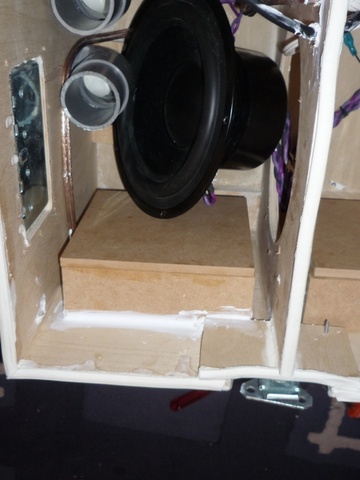

Hier dan eindelijk foto's (wat problemen gehad met mijn camera)
Hij heeft alweer enige 'gebruikersschade' mja het geluid is echt geweldig wat eruit komt.
Een overzichtje:
Afbeeldingslocatie: http://i613.photobucket.com/albums/tt213/Tieme/Kratradio/th_IMG_2576.jpg
De achterkant:
Afbeeldingslocatie: http://i613.photobucket.com/albums/tt213/Tieme/Kratradio/th_IMG_2578.jpg
Het deurtje werkt vrij eenvoudig. 1. slotje openschuiven 2. omhoogtrekken. Het deurtje houdt tevens de accu op zijn plaats, waardoor de accu ook makkelijk verwijderbaar is als het deurtje open staat :)
Afbeeldingslocatie: http://i613.photobucket.com/albums/tt213/Tieme/Kratradio/th_IMG_2579.jpg
Het bedieningspaneel:
De linker schakelaar: 1 stand voor accu en 1 voor de voeding.
De rechter schakelaar is voor de voltmeter (die er niet is) en de sigarettenaansteker.
Afbeeldingslocatie: http://i613.photobucket.com/albums/tt213/Tieme/Kratradio/th_IMG_2577.jpg
De binnenkant:
Zoals je ziet heb ik er voor gezorgd dat de speakers in gescheiden ruimtes zitten.
Afbeeldingslocatie: http://i613.photobucket.com/albums/tt213/Tieme/Kratradio/th_IMG_2580.jpg
De kabelzooi: (ja, die ga ik nog netjes maken :P )
Afbeeldingslocatie: http://i613.photobucket.com/albums/tt213/Tieme/Kratradio/th_IMG_2581.jpg

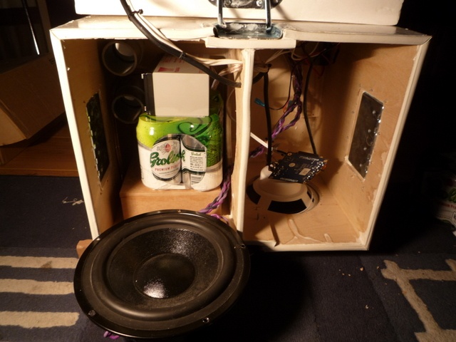

Wij hadden dus een gave bootradio, maar de bandpass werkte niet en de visatons klonken nu ook niet bepaald goed (trompetter en nog wel meer ranzigheden). We wilden daarom de speakers dicht maken en hebben besloten om zo klein mogelijke kastjes om de speakers te maken, waardoor ze in 1L behuizingen kwamen te zitten. Dit had wel een nadelig effect (2e orde laagafval op 180Hz, dikke 8db bult op 350Hz).
De behuizingen zijn uiteindelijk gemaakt van 8mm MDF, waarmee we de visatons afgesloten hebben. Het was niet helemaal lijmklem proof, maar niets wat een accu en een 6pack Grolsch niet op kunnen lossen:
Afbeeldingslocatie: http://tweakers.net/ext/f/d6ad2g44SUhvKsjo6O4DuOqC/full.jpg
De kastjes zien er uiteindelijk zo uit:

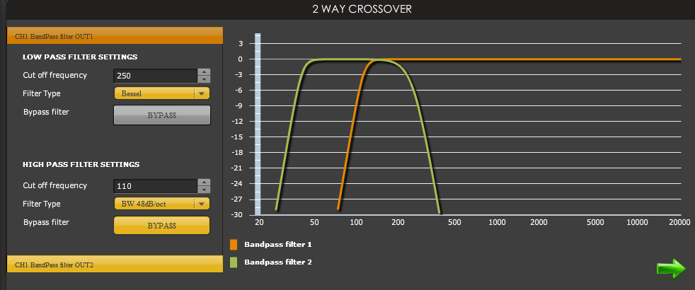

De MiniDSP. Prima apparaat! Wij gebruiken het 2 kanaals filter. We zijn daarom gaan filteren. We hebben eerst met een Nearfieldmeting (met de speaker op de grond en op een stoel om een beetje inzicht te krijgen wat reflecties zijn en wat de respons is). Daarna hebben we op gehoor wat extra correctie toegevoegd
Dit hebben we allemaal ingesteld:
Crossover
De Sub een bandpass tussen 40Hz en 250Hz
De visatons op 110hz High-Pass
Afbeeldingslocatie: http://tweakers.net/ext/f/OZyxMkI69NQcV7bQbe5bmrIb/full.png

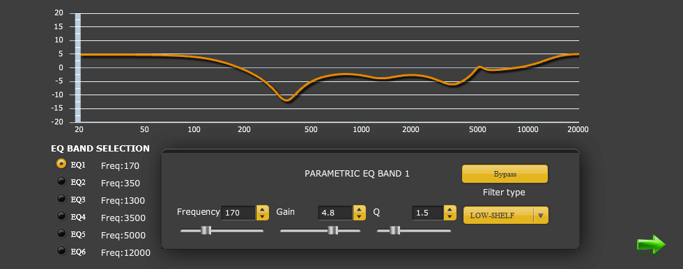

Output EQ
We hebben enkel de Visatons gecorrigeerd. Dat was nodig.
Afbeeldingslocatie: http://tweakers.net/ext/f/03ktbZRKm35bkSSqZCQKmAyE/full.png

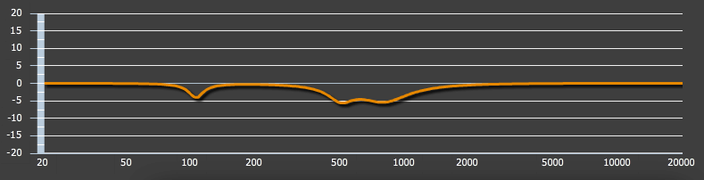

De input
Op gehoor nog drie nare punten gevonden en gecorrigeerd.
Afbeeldingslocatie: http://tweakers.net/ext/f/AALsyItKHhC5isOy5DsbACEc/full.png

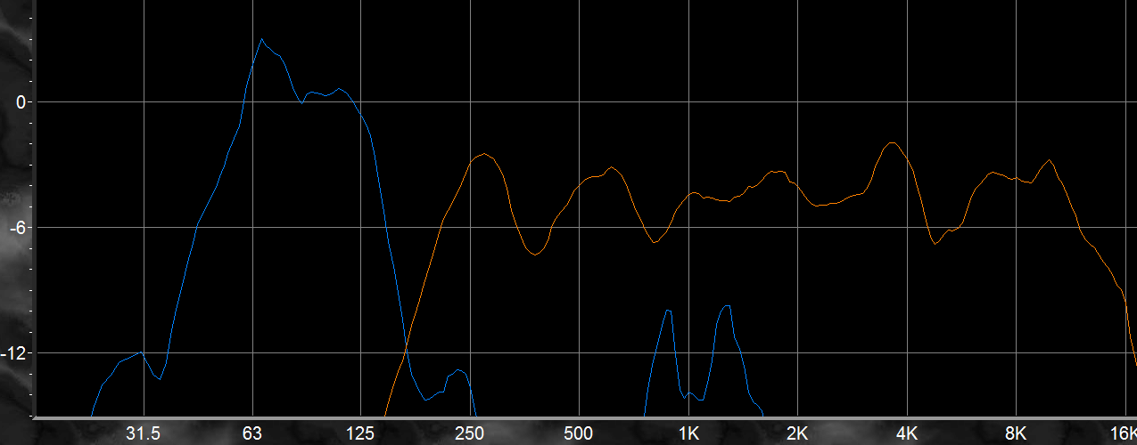

Dit is de uiteindelijke respons van de losse units.
We zijn enthousiast! Er valt zeer goed naar te luisteren. Er zit geen Bose-Gat (die hadden we wel, polariteit Sub/FR was fout). Het klinkt eigenlijk gewoon rustig en er zit lekker laag in dat zeker tot 50Hz doorloopt. Het gaat trouwens ook echt hard! Niet perse nodig, wel lekker dat het nu hard kan.
Wij zijn tevreden in elk geval!

Knipperlicht
Afbeeldingslocatie: http://i991.photobucket.com/albums/af31/duifi/th_100_1785.jpg
Knoppenpaneeltje
Afbeeldingslocatie: http://i991.photobucket.com/albums/af31/duifi/th_100_1784.jpg
binnenkant
Afbeeldingslocatie: http://i991.photobucket.com/albums/af31/duifi/th_100_1783.jpg
Afbeeldingslocatie: http://i991.photobucket.com/albums/af31/duifi/th_100_1780.jpg
Krat
Afbeeldingslocatie: http://i991.photobucket.com/albums/af31/duifi/th_100_1779.jpg
er zal ook nog een filmpje aankomen, maar die moet ik nog even bewerken
YouTube: Kratradio Duifi

Ik ben nieuw hier en wil natuurlijk ook zo'n fantastisch ding maken. Ben ik al begonnen met wat ik had. zo staat hij er nu bij:
Afbeeldingslocatie: http://img839.imageshack.us/img839/1214/p1020128t.jpg
Met een logo er op van AMSTEL!
Afbeeldingslocatie: http://img594.imageshack.us/img594/6374/p1020129p.jpg
ik krijg morgen of overmorgen me onderdelen van www.kratradio.nl en dan maak ik hem af en dan komt het project op youtube.
gr john. :P
