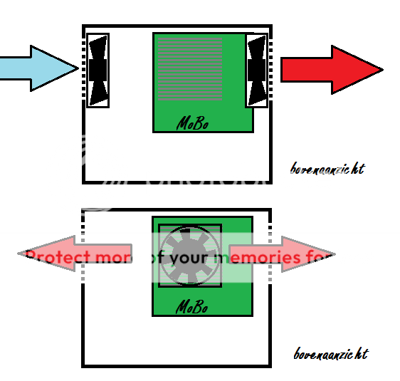

Terwijl die 40 mm fan maar 11 Db aan herrie maakt (op vol vermogen neem ik aan). En die 98 mm 20 Db. Valt toch wel mee? Sowiezo heb ik het idee dat je beter een luchtstroom door je kast heen kan trekken (illustratie boven) in plaats van gewoon lucht erin pompen (illustratie onder), of maakt dat niet zoveel uit?
In mijn kast komt er namelijk waarschijnlijk vanalles op en onder de mediaspeler te staan, vandaar ook.
Afbeeldingslocatie: http://i458.photobucket.com/albums/qq310/lord_ludovic/coolinginHTPC_thumb.png
VladimirLudovic schreef op dinsdag 06 maart 2012 @ 11:26:
Als die Db waarden van de specificaties van de fabrikant komen zou ik ze sowieso met een stevige korrel zout nemen. Over het algemeen kun je stellen dat een grotere fan een prettiger geluid geven. Dit is inderdaad doordat een grotere fan over het algemeen op een lagere rotatiesnelheid hoeft te draaien voor dezelfde hoeveelheid luchtverplaatsing. Maar ook het type geluid van een grotere fan is aangenamer dan van een kleinere fan. Een kleine fan kan op een wat hoger toerental een hogere toon produceren, soort van turbinegeluid. Terwijl een grotere fan een toon van lagere frequentie produceert, die ondanks dat hij net zo hard is minder irritant is.
Hoe je de airflow het beste kunt regelen ligt aan je setup. Het kan prima werken om alleen met een intake te werken, alleen moet die dan wel aan de gunstige kant aanzuigen (en idealiter ook direct lucht van buiten de kast aanzuigen). Hierdoor ontstaat overdruk waardoor de warme lucht vanzelf uit de kast gaat. Het nadeel hierbij is dat je het uitstromen van lucht niet kan regelen. Wanneer je met een intake en een outtake werkt kun je dit wel.
  • VladimirLudovic
  • Laatst online: 13-10-2025
Ik vermoedde al zoiets, dank voor de bevestiging JaapSander. Probleem is inderdaad dat de kast die ik wil gebruiken slechts 64 mm hoog is, en dat alleen de zijkanten grenzen aan vrije buitenlucht. Wellicht een tussenoplossing fixen met 2x een 60 mm fan voor in en uittake (moet lukken met wat knutselen), en die zo proberen te regelen dat ie default uit kan staan.

VladimirLudovic schreef op dinsdag 06 maart 2012 @ 13:37:
Ik had niet gezien dat je kast zo laag was, dan gaat een 120mm fan niet werken inderdaad ;)
Het is in mijn ogen beter om met één fan lucht in de kast te blazen dan om het er met één fan uit te zuigen; als je lucht uit de kast zuigt gaat door alle kieren en openingen die verder in de kast zit, lucht naar binnen. Die lucht neemt stof mee en binnen de kortste keren zit je kast vol bende.
Als je één fan als intake gebruikt kun je voor die fan een luchtfilter plaatsen, daar verzamel je stof en door de overdruk blijft je kast redelijk schoon :)
